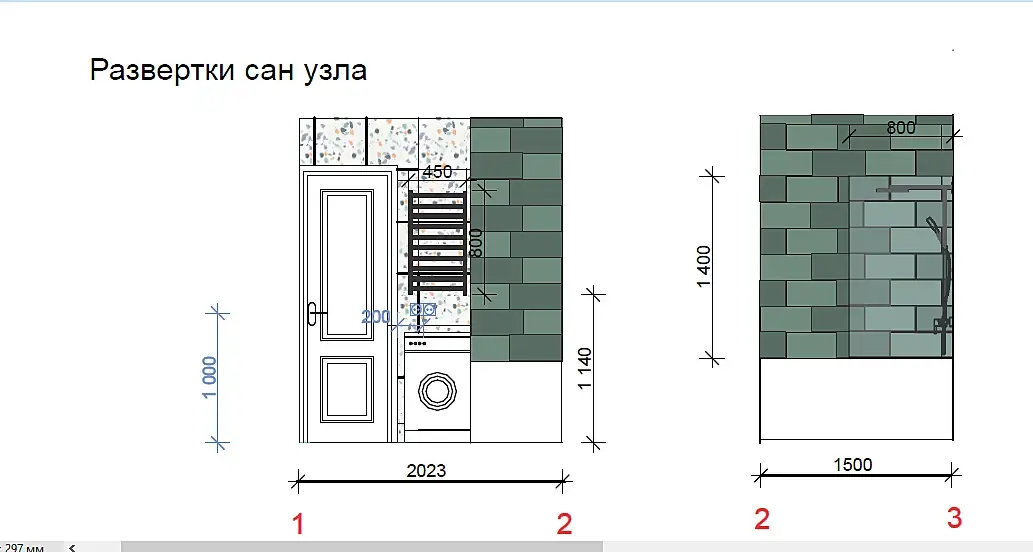

Пример раскладки:

По Material ID но его надо будет назначать ручками)

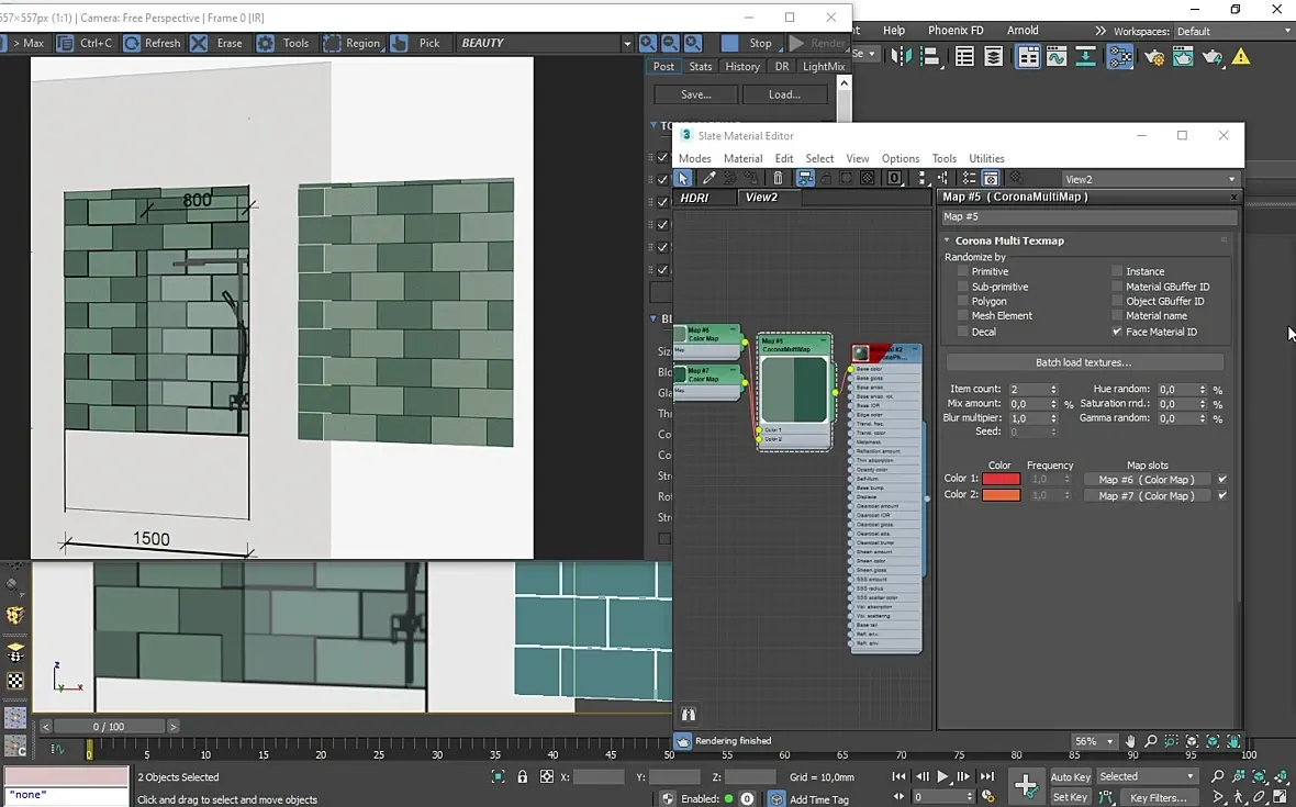

На сайте c 16.11.2023
Ребят помогите пжлст. Не работает рандомная раскладка текстуры через multitexture. Уже все перепробовал. Делал edit poly, Randomize by Object/ID делал, не работает, даже через multi/sub object пробовал
На сайте c 06.08.2022
Сообщений: 46
Blaze3333333:
работает только в Интерактиве - во вьюпорте НЕ работает
