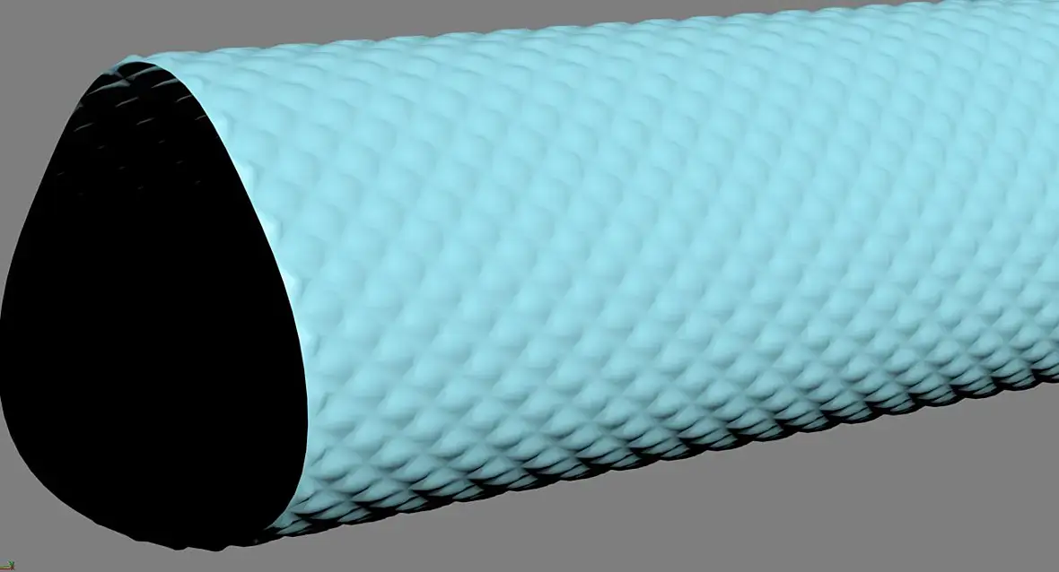

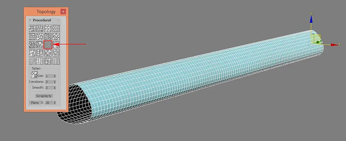

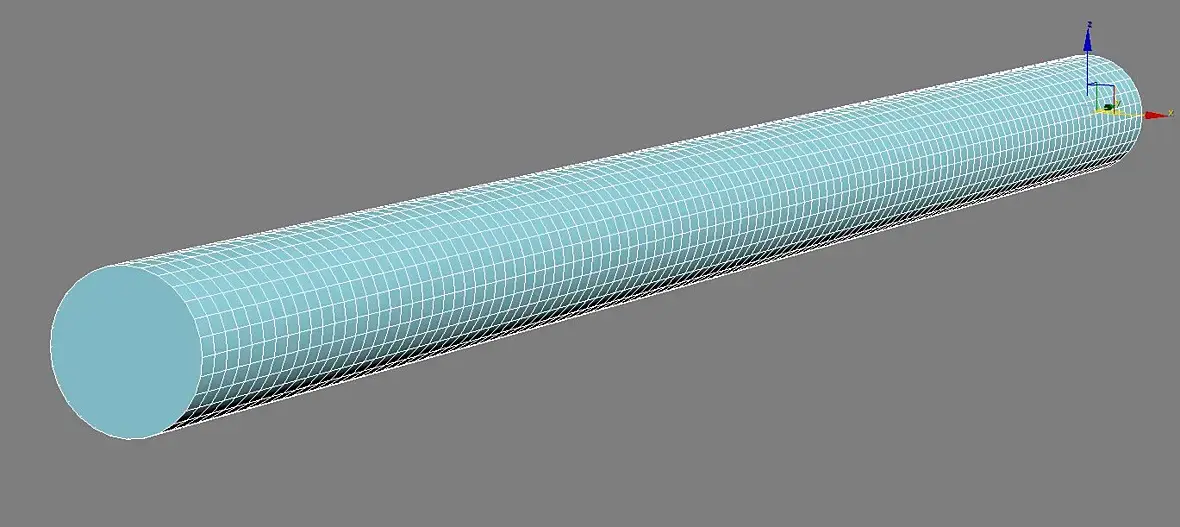

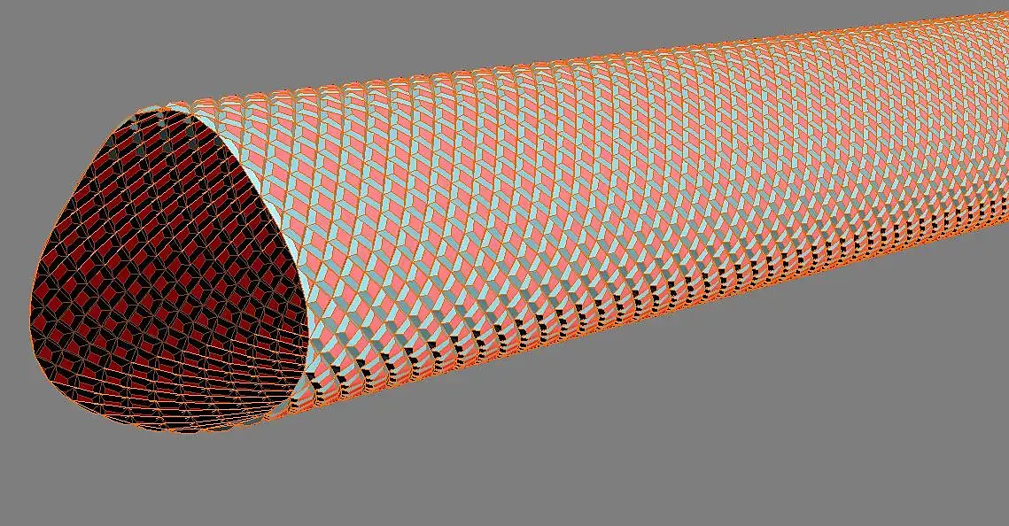

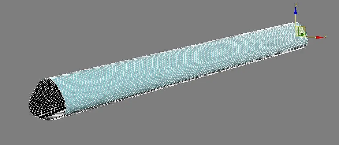

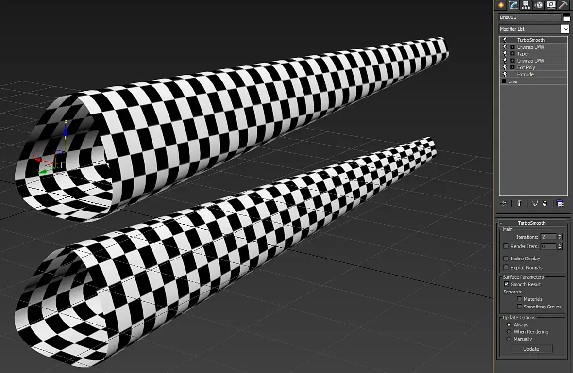

На сайте c 04.12.2017
Сообщений: 279
Цилиндр в эдит поли
Подгоняете форму, жмакаете в generete topology
получаете
bevel
Турбосмуз.

На сайте c 13.03.2012
