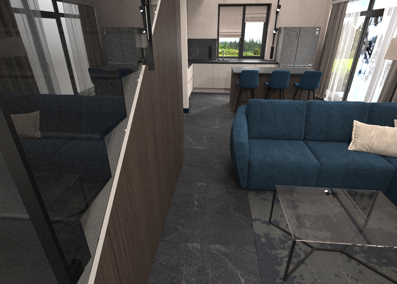

Как сделать чтобы фон окна отображался паралельно в стекле перил?

Так а у вас есть фон за окном, или только тот, что на камеру видно?

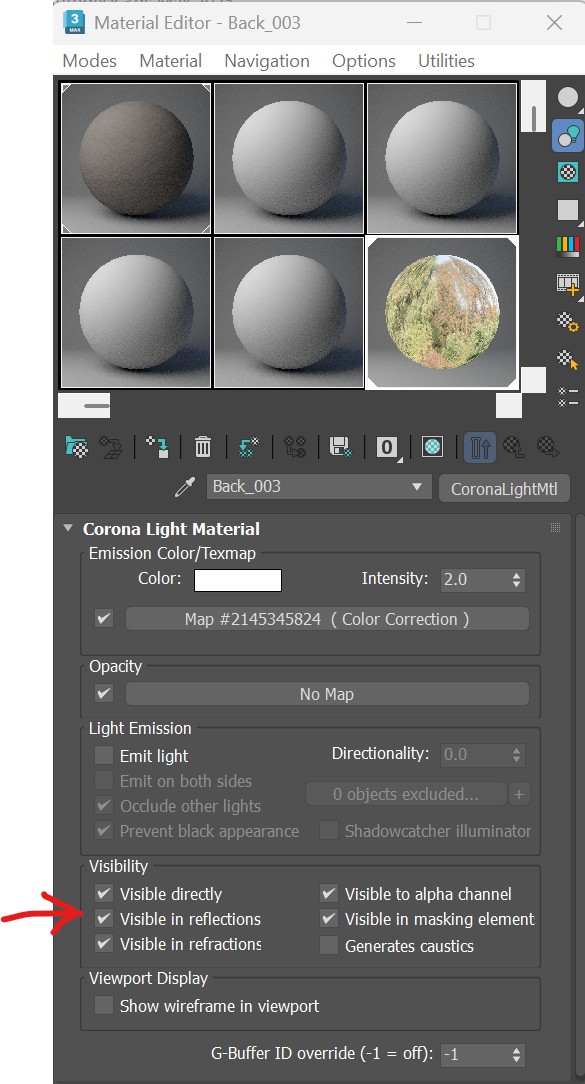

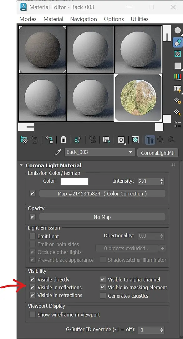

Может фон включён в Refract, но выключен в Reflect.  Включить галочку в Reflect

в окне он отображается,а вот в отражении на стекле просто белое пятно
Заранее прошу прощения за глупый вопрос, это в материале стекла нужно или фона?
Еще в школе на уроках физики говорили, что угол падения равен углу отражения.
1. Ставьте камеры параллельно полу. И фон за всеми окнами. Желательно вокруг помещения натянуть на цилиндр.
2. Если ставите камеры под углом, то теперь ищите за каким окном и где надо подставить Ваш плейн с задником.
3. Дорисовывайте в фотошопе.

В материале фона, если он сделан через Light Material
