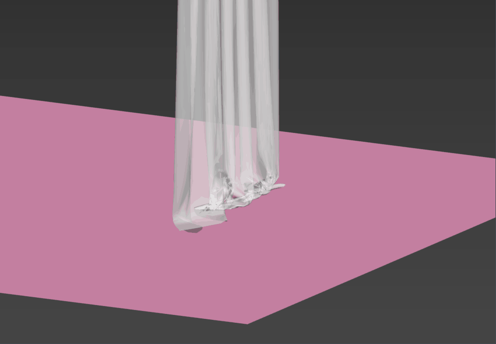

Всем привет, уже измучилась вся... Хочу, чтобы тюль развивалась на ветру и волочилась по полу: создаю бокс (пол), а она в нем просто застревает, хоть и развивается. Прикрепила пример для фото, помогите, добрые люди

напишите больше информации, в какой программе и чем делаете, в марве проще всего сделать, там пол не нужно моделить, в максе массфх тоже пол автоматом учитывает. не забывайте скрины прикалывать, мы же мысли не читаем, какие у вас настройки

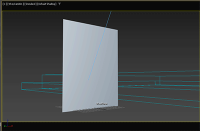

Я думаю проще сделать плоскость и к ней штору цеплять через skinwrap.Проще плоскость с анимировать
100%. Можно её и провернуть слегка по Z, что бы получить прям как на скрине, неравномерную укладку на полу

можно ,  только часть шторы просачиваться будет через пол , через саму себя

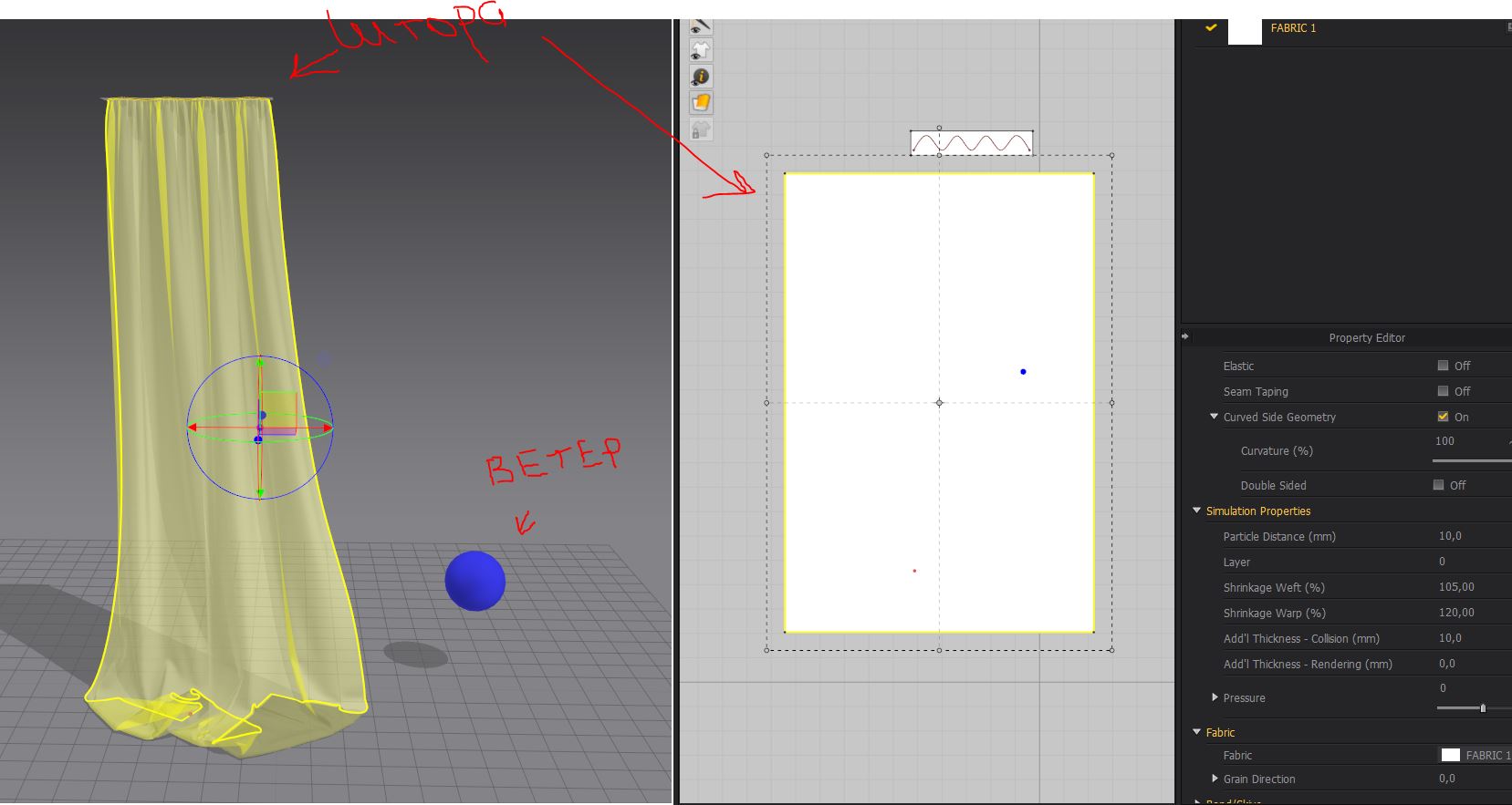

в марве\кло, такое делается намного быстрее и стабильнее чем в максе
https://disk.yandex.ru/i/PTZM6Nbm2WsF1Q

Такие вещи всегда лучше в "MarvelousDesigner" делать, там всё для этого предусмотрено, куча разных уже заготовленных шаблонов свойств ткани, например для занавески есть "шёлк-шифон", назначаешь, анимируешь, ткань анимируется с учётом свойства шифона, там же сразу и ветерок можно добавить, и в 3Ds Max в формате ABC экспортируешь.

А вот если вам нужно, чтобы штора лежала на полу и колыхалась от ветра, то в marvelous проще всего. Делаем прямоугольник. Крепим его к другому замороженному прямоугольнику. И развлекаемся с настройками в режиме live
