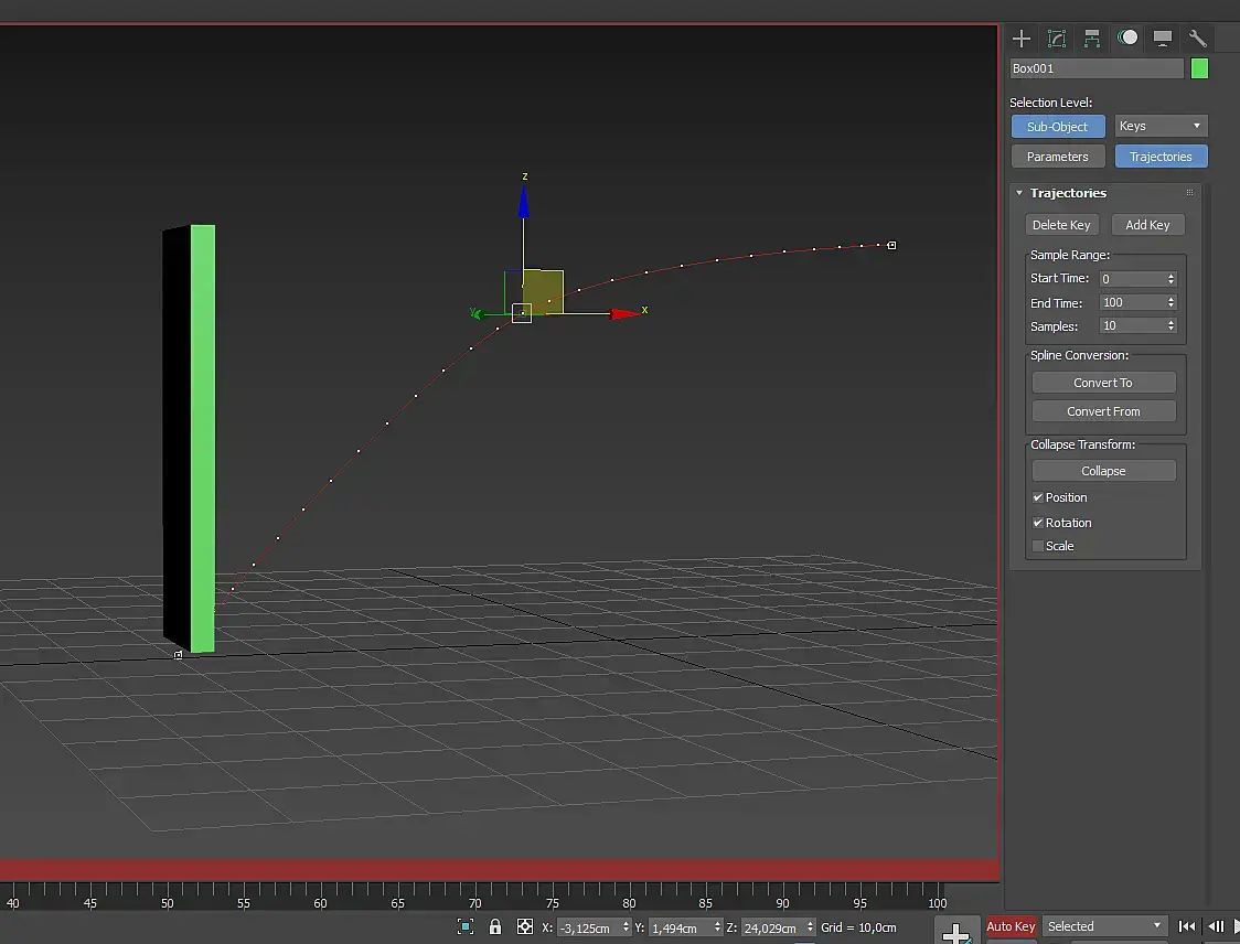

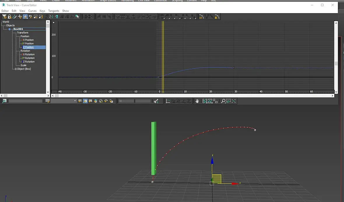

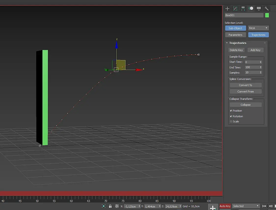

Сообщений: 7369
Цитата Newsmaker:
В теории все просто
Ага, конечно)) Я обычную походку никак нормально не могу сделать, чтоб глаза не вытекли при просмотре.
Цитата Newsmaker:
как же залезть в межкадровое пространство на таймлайне, чтобы сдавить ключи между кадрами
Я сделал скрины для вас. Там всё есть. Вы, значит, ещё не готовы к анимации, подтяните теорию.
