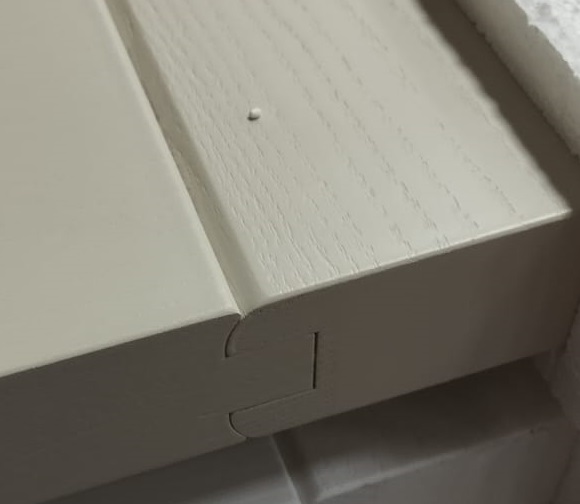

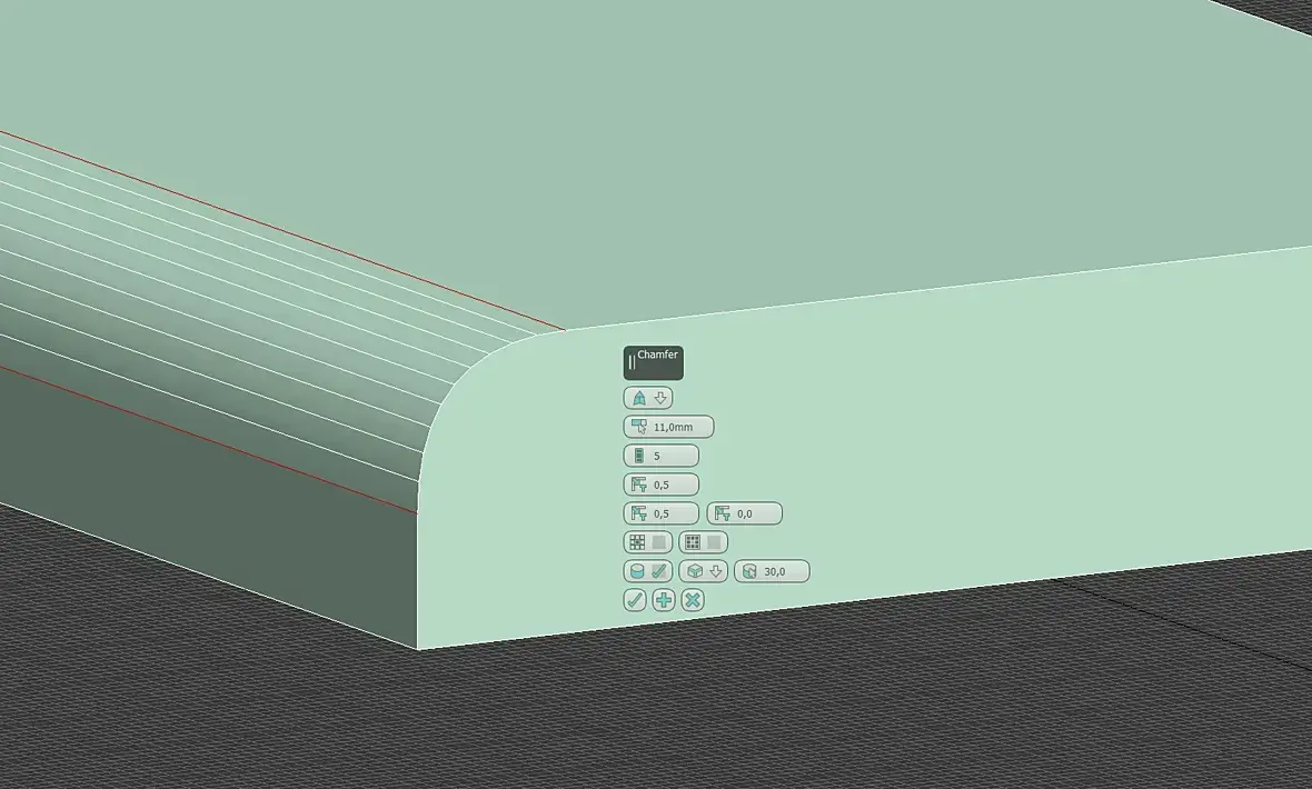

Здравствуйте, подскажите, пожалуйста, допустим есть обвязка мебельная, у нее фаска с одной стороны плоскости 2мм, а с другой 11 мм. Как в 3 д макс правильно строить такие скругления? Модификатор Chamfer возможно применяю неправильно или не знаю его возможностей. Я совсем новичок. Подскажите хотя бы направление, что читать)
Сообщений: 4463

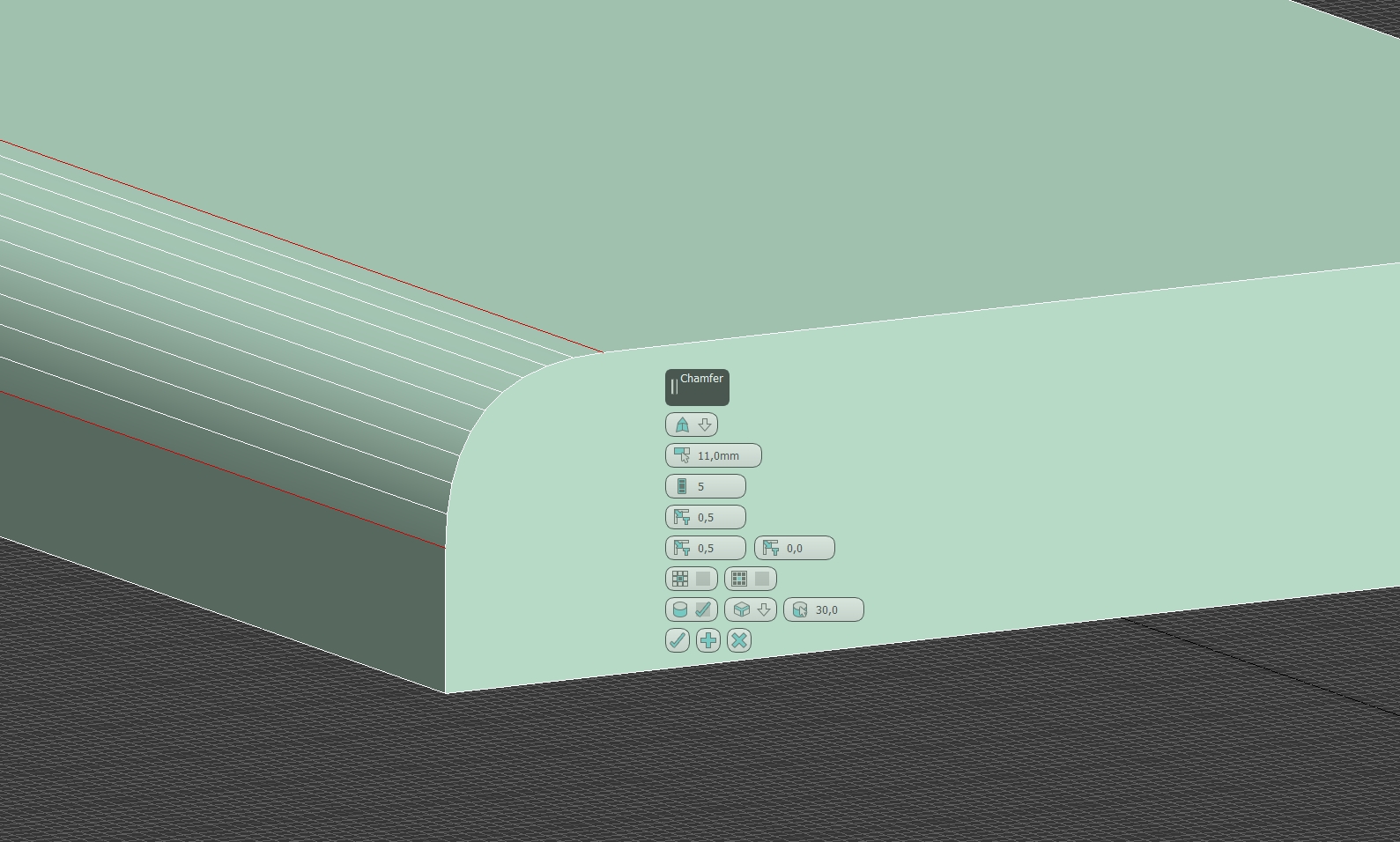

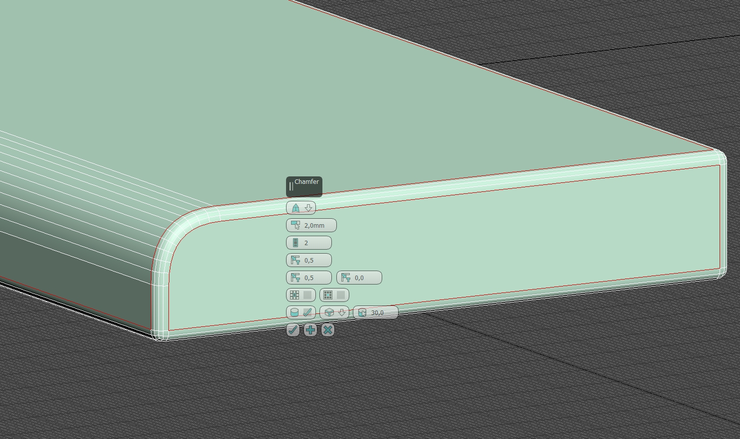

В эдит поли сначала выделяете одну грань, делаете ей фаску 11 мм чамфером (в модификаторе эдит поли). Потом выделяете другие, делаете фаску 2 мм.

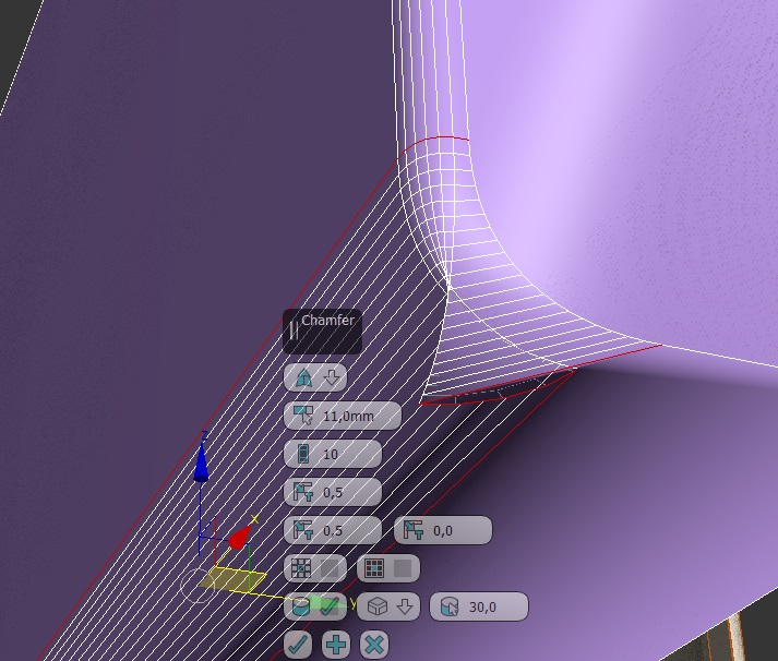

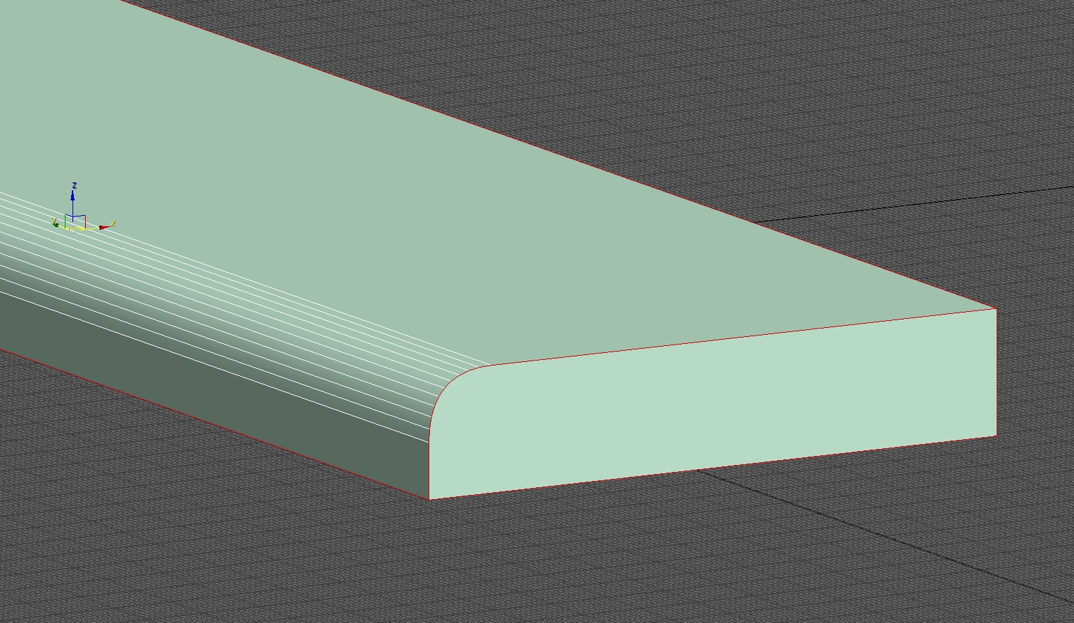

Я прошу прощения, я наверное, что-то делаю не так, у меня вот что получается, если я так делаю.
На сайте c 20.10.2010
Сообщений: 146
сначала 11 мм 1 грань, потом все остальные и чамфер 2 мм
выше правильно написали, вы ,наверное, не все выделяете или не в такой последовательности

сначала сделайте большой радиус, а потом выберите все фаски где будет маленький радиус и сделайте маленький
Нет, вы сделали не так, как я написала.

на фото кстати как мне кажется нет маленькой вертикальной фаски, она идет прямо и уходит вникуда

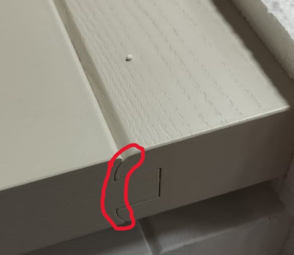

Вам ведь нужно без этой фаски?
На сайте c 27.01.2025
Сообщений: 13

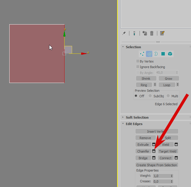

Да. Там, где Вы обвели, фаски нет. А Boolean это как?
