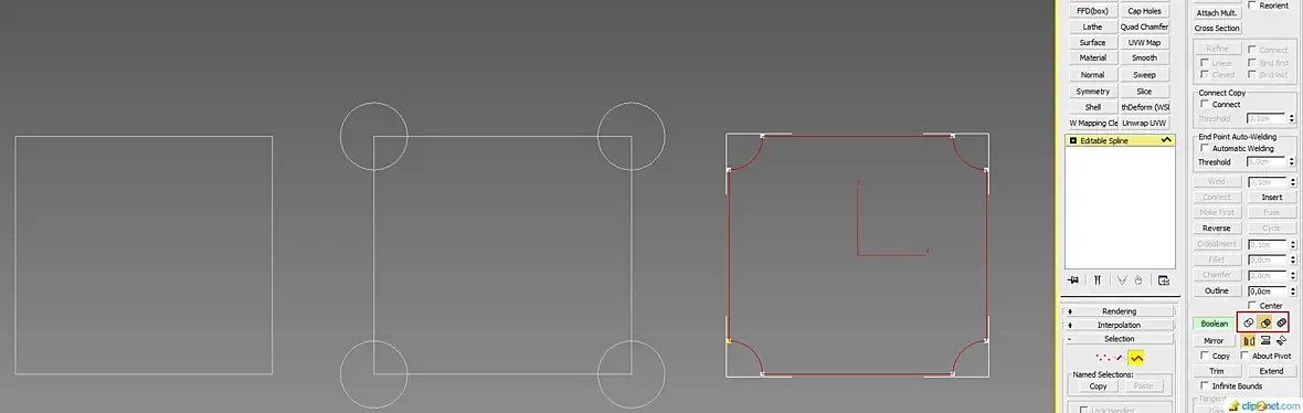

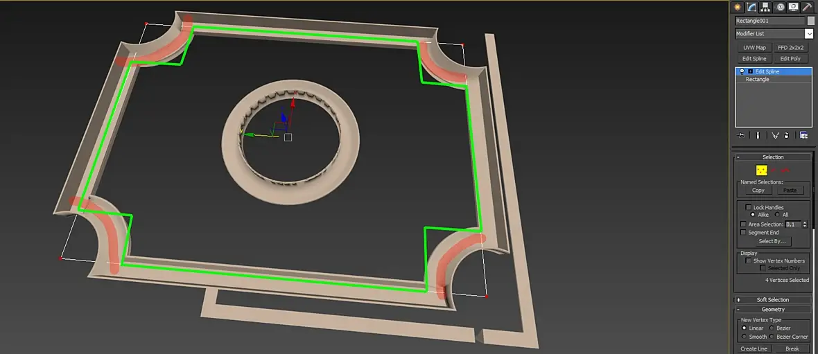

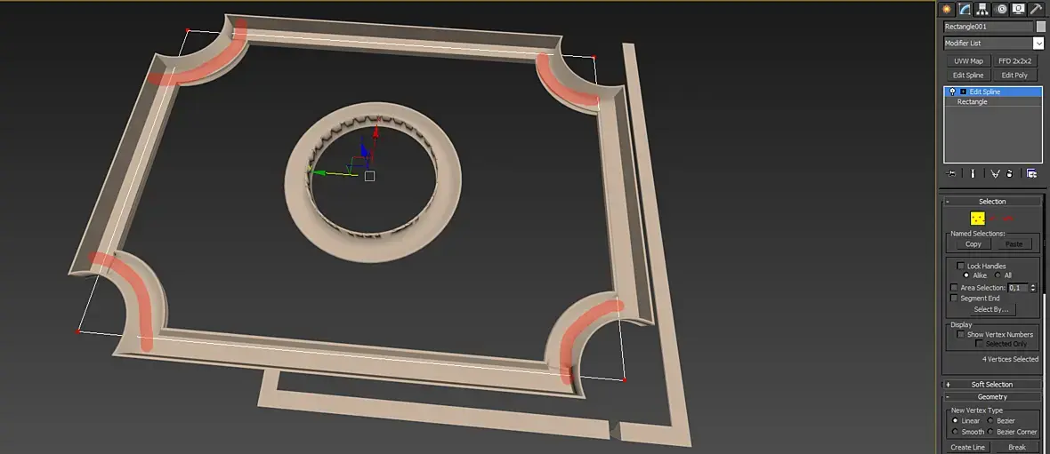

Хотелось бы узнать у более опытных людей каким образом сделать fillet вовнутрь в сплайне чтобы повторить данную форму. Про существование Section я в курсе, интересно именно решение каким образом можно сделать скругленные углы вовнутрь! Заранее спасибо.

сделать нужную точку во внутрь и тогда уже делать скругление

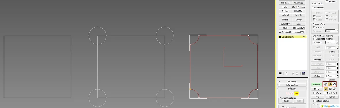

Криейт шейп цирклес - х4 - аттач - булеан.

И на внутренние углы-точки применить Fillet.

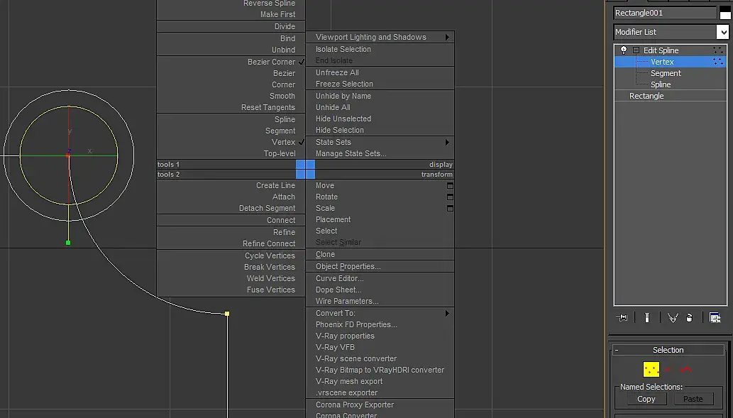

В начале обычный прямоугольник с его стандартными закруглениями, потом в edit Spline переводим все вершины в Bezier corner и поворачиваем внутренние касательные на 90 градусов.

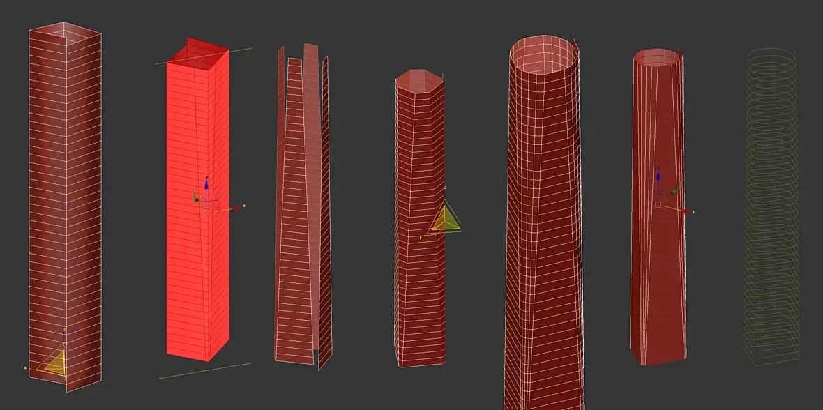

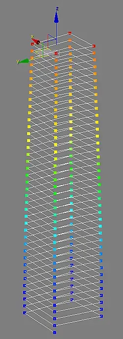

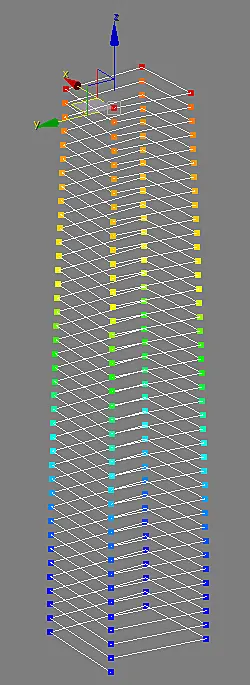

Всем привет! Возможно ли сделать Filler совместно с SoftSelection? Хочу чтобы сверху скругление было больше а снизу меньше, чтобы степень скругленности плавно уменьшалась по мере высоты.

Я бы замоделил в Поли, а с него бы сплайн снял.
Это конечно если на выходе сплайн нужен.)))))))))))

Это мне понятно, я бы тоже так делал, но нужен именно сплайн чтобы потом по нему делать скатер.

Ну так у меня и получился сплайн на выходе.)
