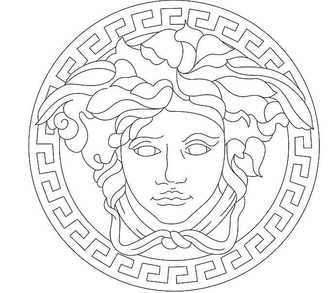

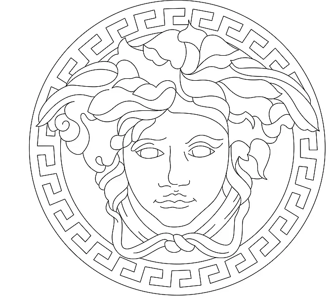

Подскажите пожалуйста как можно вырезать на боксе вот такую гравировку шириной линии 4мм?
Рисунок есть в векторе, рисовали в CorelDraw.

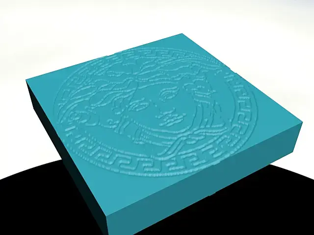

Пробовал использовать Sweep и Loft. Создавал обьем и пробовал вырезать его с поверхности бокса. Но поверхность сильно изменяла форма ломанными линиями.
Необходимо делать более 90 похожих обьектов, поэтому тратить время на каждый обьект выводя по точкам нет возможности.

displace супер каество конечно не надо , но в данном варианте сетка 200х200 в размере 500х500мм не фантан
Сообщений: 17170
Ну поработайте с картой выдавливания и настройками дисплейса, побейте бокс на полики почаще.

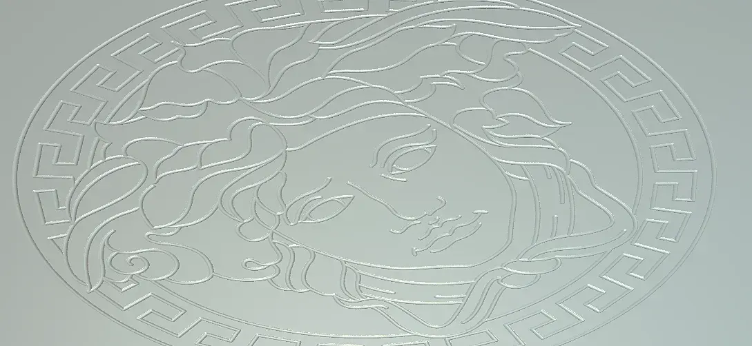

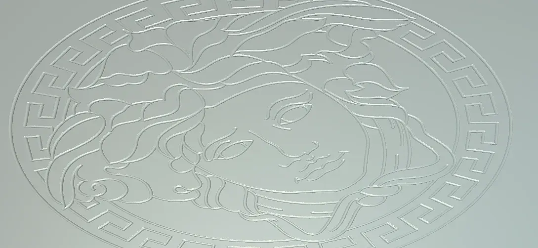

Чет я не понял чем ТС не устраивает то, что есть. Вроде симпатично, без артефактов. А displace не модификатор, а карта. Её будет видно только на рендере.

Если хочется по честному и по быстрому. Import рисунок из CorelDraw в виде линий Line. Придаешь линиям видимость Enable in Viewport и указываешь толщину 4 мм. Convert to Editable Poly получившиеся линии, утапливаешь на половину в Plane, делаешь ProBoolean.
