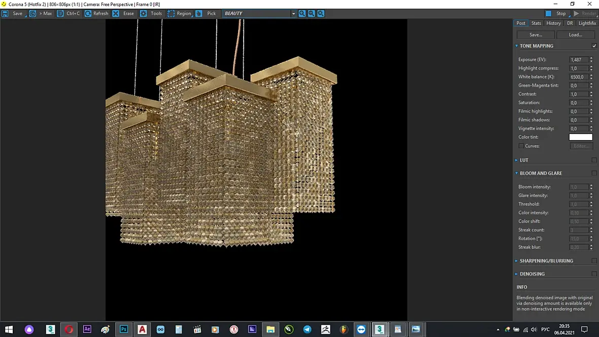

Здравствуйте, подскажите пожалуйста, как сделать граненый хрусталь в материале? в короне
poligon:Smooting groups.-clear all .сделал а граненость все равно не стало

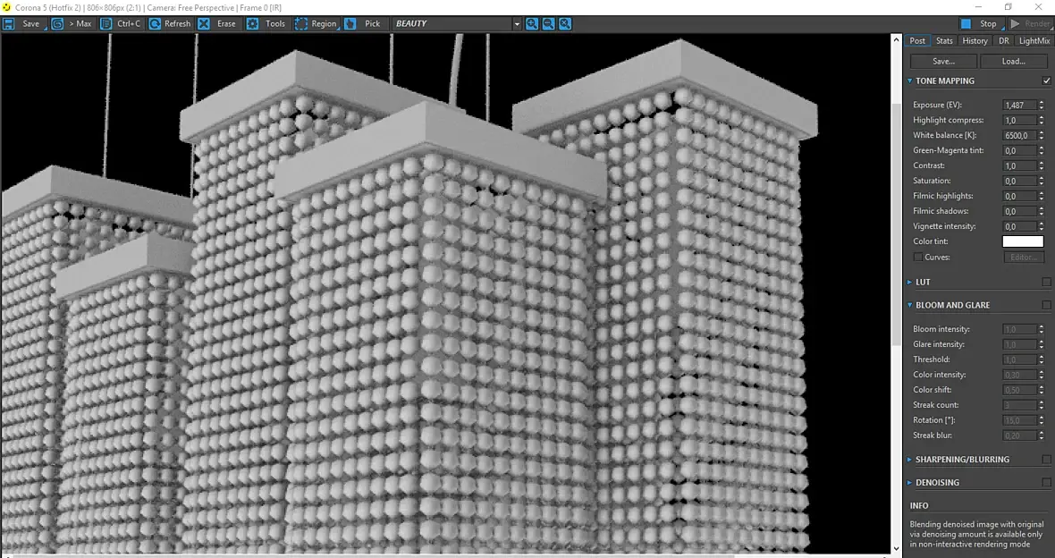

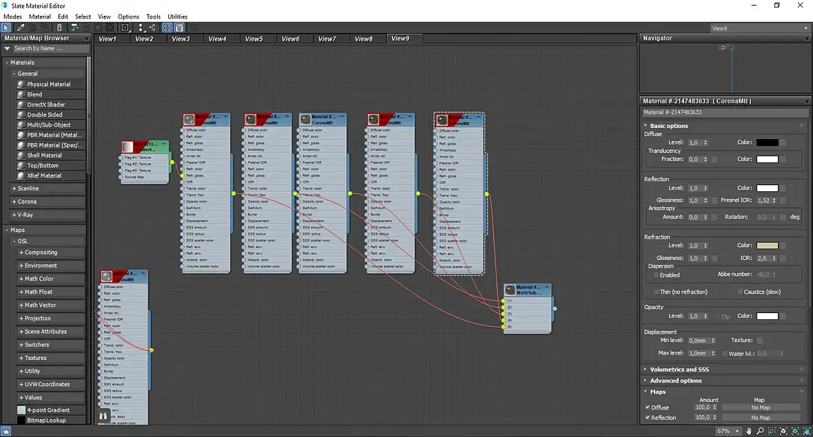

Сетку бы и рендер в сер-мате. Для начала посмотреть бы. Точно ли проблема в материале? Ну и потом материал конечно посмотреть бы.

обычный материал стекла подкрашенный,poligon:Smooting groups.-clear all  сделал же, а почему в сермате
граненость не появилась?

ну а с шейдером это обычное стекло только ior поменять и цвет рефракта если нужно
скажите кто вас учит дифуз черный цвет ставить вместо 0 рядом в ползунке? ведь это быстрее, удобнее и наверняка видно значение что дифуз выключен а не темно серый случайно накручен, потому что нужно именно отключать дифуз, а не ставит черный, а по pbr черный не 0 в общем только усложняете этими действиями. по русским урокам неграмотных самоучек учили?

pbr материалы качал,та черный стояли,что то так и пошло
