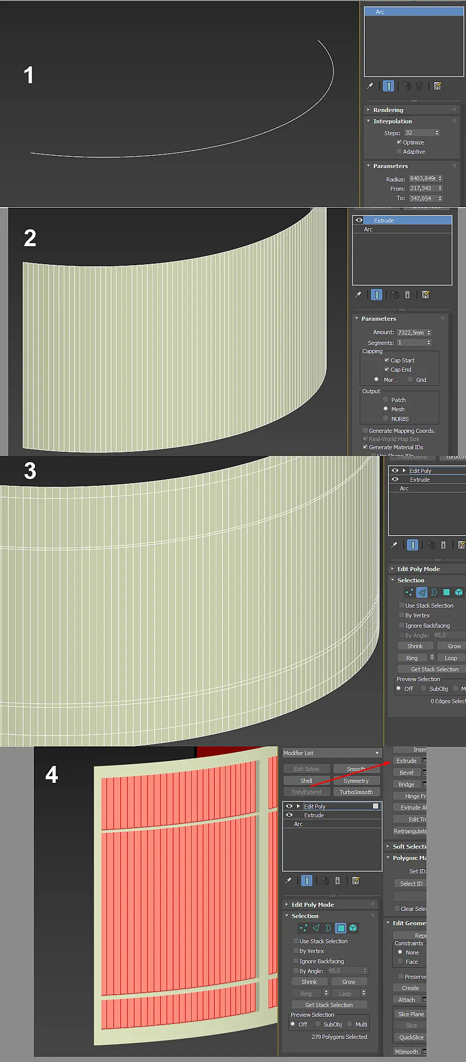

Да, я так по итогу и сделала, только через арк, а потом экструд. В итоге получилось ровненько и аккуратно. Вот так всегда, когда надо сделать что-то не сложное, начинаешь думать какими-то сложными путями, а  на деле можно все сделать намного проще
