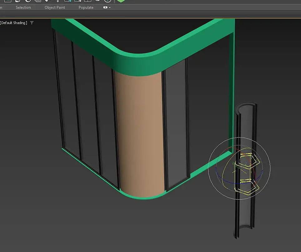

Требуется сделать изогнутое окно (не арка, а именно изогнутое окно панорамное), знаю, что можно сделать это бендом, но нужны вертикальные ребра сделать, но коннектом не получается, есть ли какой-то другой удобный способ?

чертишь радиус , одну вертикалку поворачиваешь по этому радиусу размножением(пивот алингуй к пивоту радиуса) также и стекла поворачиваешь по этому радиусу

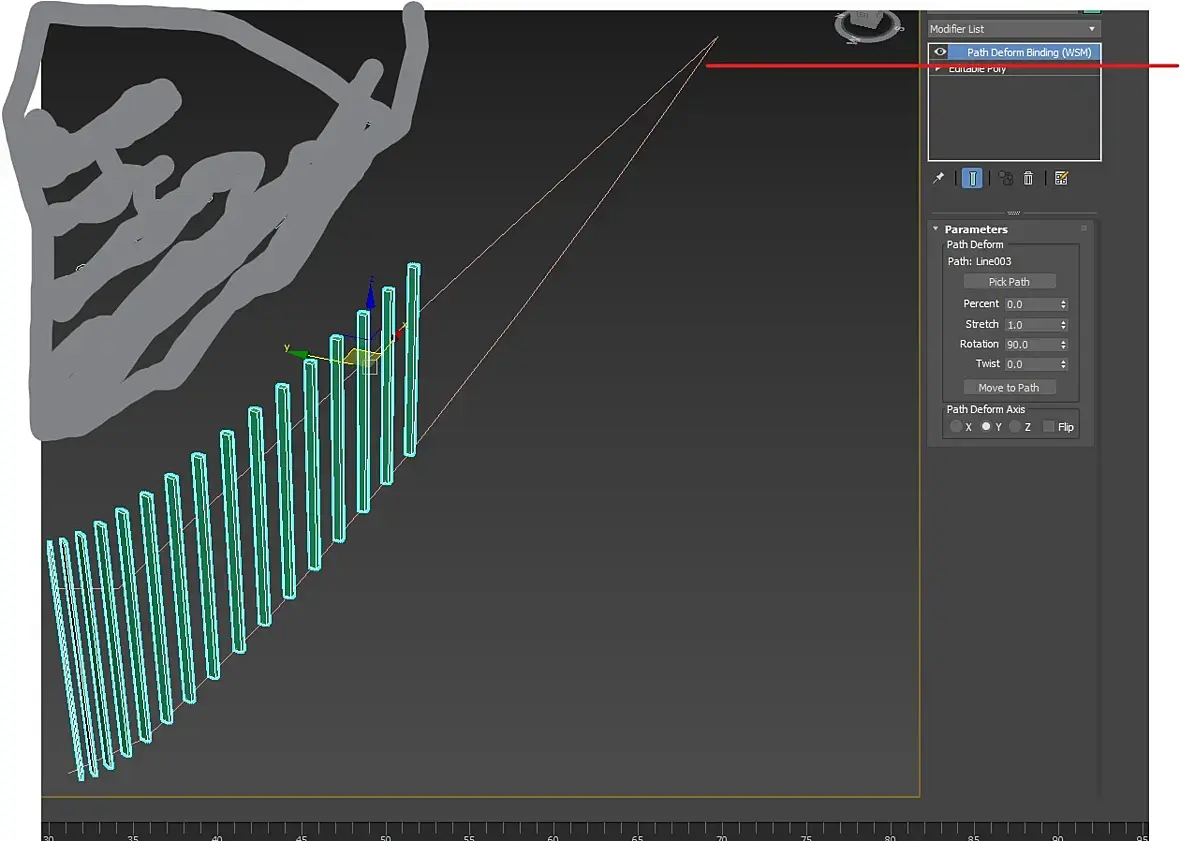

можно еще ПатчДэформ использовать (но это не архитектурно)
Самое архитектурное, нужно радиусы чертить

Затык был в том, что я не строила окно прям с нуля с нуля из полигонов, а собиралась использовать либо окна встроенные в макс, либо уже готовые взять, а там как раз таки в этом и была проблема. Но судя по всему, реально проще и лучше сделать все с нуля самим, не такой геморрой

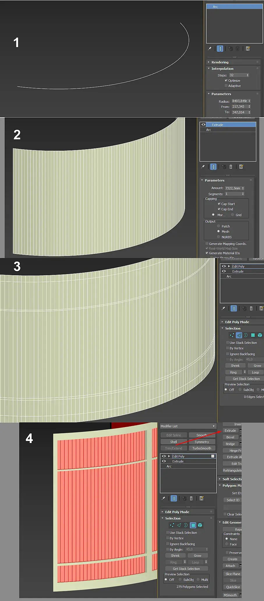

все вертикалки ровно стоят, а стекло сплайн экструд))) = изи каткаsmiley-biggrin.gif

Да, я так по итогу и сделала, только через арк, а потом экструд. В итоге получилось ровненько и аккуратно. Вот так всегда, когда надо сделать что-то не сложное, начинаешь думать какими-то сложными путями, а  на деле можно все сделать намного проще
