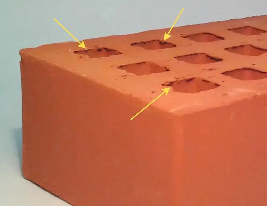

Ребят. Как сделать вот это вот всё... или только в сторонних прогах?
у мя близкий ракурс, плюс с креплением разных штук дрюк из металла. поэтому надо макс реализм. (но не макро) - расстояние 3-5 метров от камеры.
в ютубе ниче похожего не нашел в целом...

Скульптом проще всего конечно, но и в максе можно попробовать, софт селекшном подвигать. Примитивный скульпт и в максе есть. Для 3-5 метров должно хватить.
Zbrush будет предпочтительнее, особенно если будет всякая арматура и сварка, для этого есть хорошие кисти.

то есть 2-3 отверстия сделать а потом их просто вразброс намешать получается... хм... еще и толщинку этих заусенцев надо "оплавленную" как бы... может действительно зе браш лучше...

wosserOne, маску на край и текстурой корявой или нойзом по маске этой дисплейс сделать. а скульптом гемор если кирпич не один.

Воссер, есть ещё вариант с фотограмметрией реального кирпича.

наверное лучший способ... только вот как чтобы как оплавленые а не резкие были... хмхм
