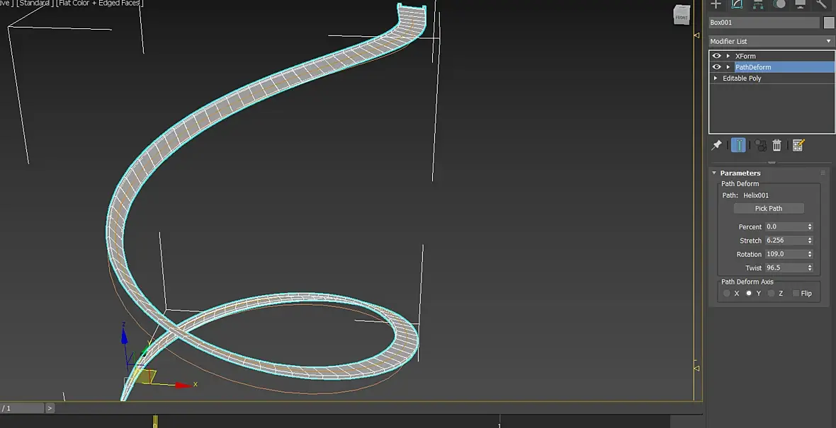

нужно сделать вот такой закрученный конвейер, по которому одежда будет спускаться со второго этажа на первый.   Сделала путь (helix-ом) , сделала сам конвейер, но вот беда...  при применении  pathDeform  он закручивает конвейер , а нужно чтоб он был горизонтален на всем пути.

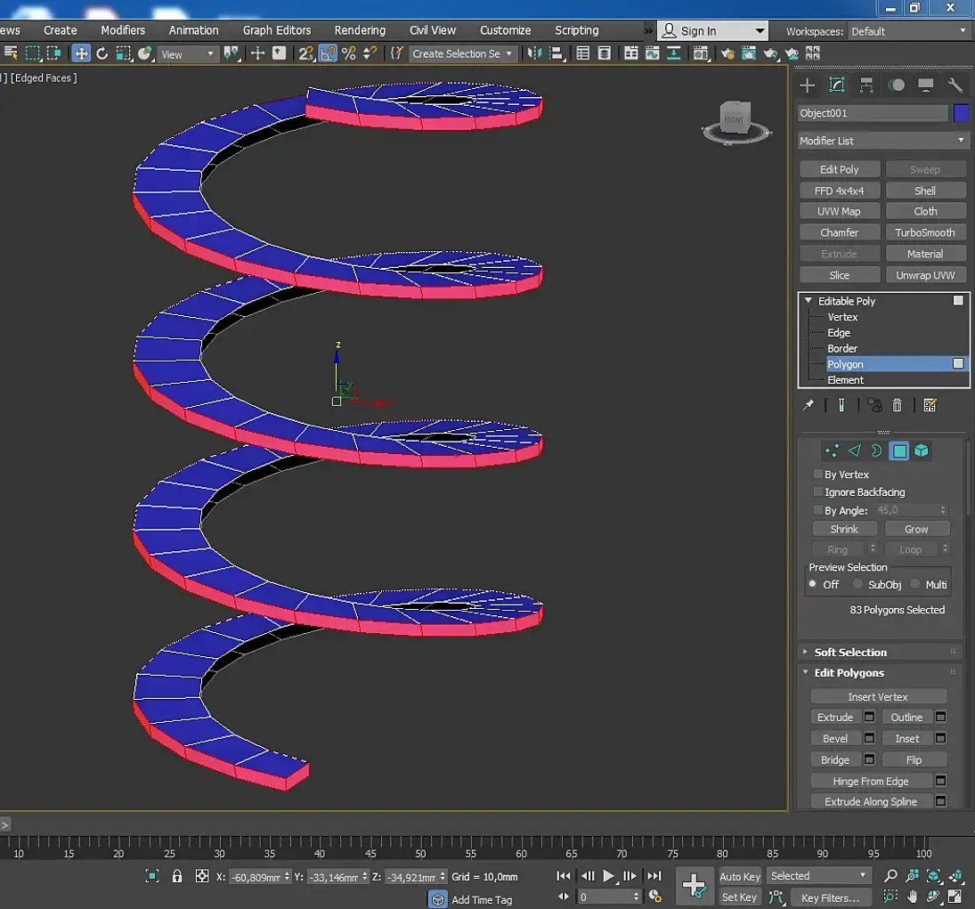

Если сначала построить полигоны выделенные красным, а потом выдавить их, то "конвейер" получается горизонтальным по всему пути.

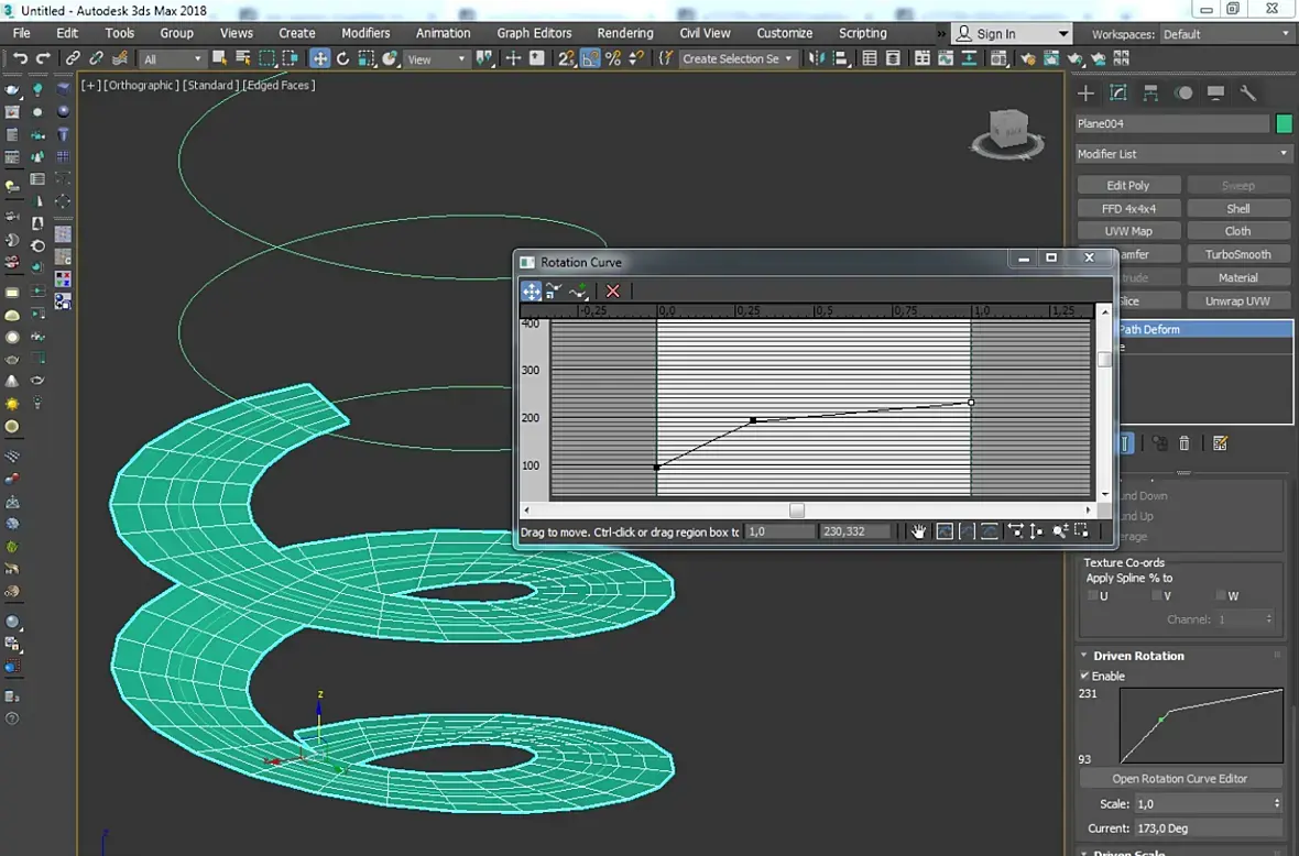

А еще в настройках PathDeform есть параметр Rotation Curve, потыкав который можно заставить эту курву быть горизонтальным.

Сообщений: 26
круто! Это то что нужно. спасибо большое! ♥
