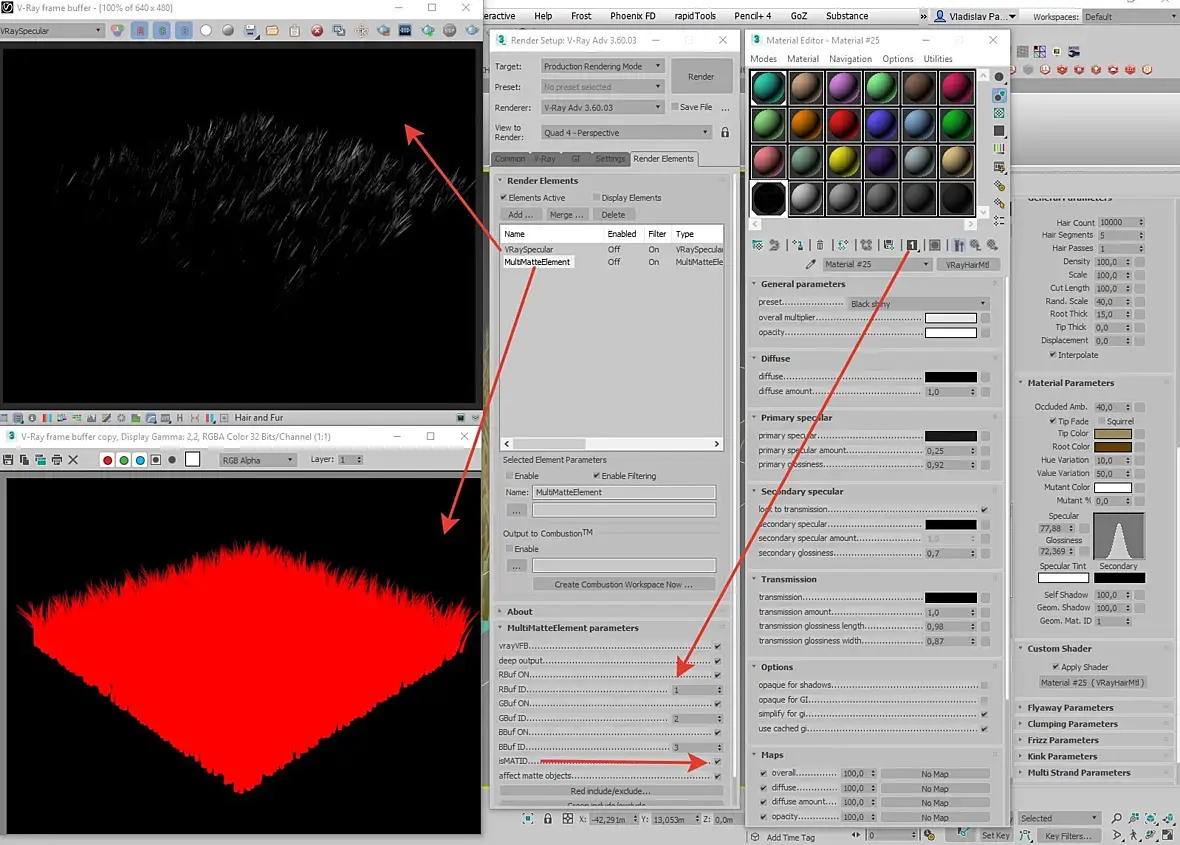

В Hair and Fur - Custom Shader добавить VrayHairMtl, накрутить на вкус Specular/Glossinnes . Затем добавить render element - VraySpecular (ему можно накрутить multiplier 3-5, чтобы лучше проявилось) и маску MultiMatteElement, рендернуть и наложить в режиме Screen по маске в PS)) Нужный вектор дал, картинку показал)) дальше гугл smiley-spiteful.gif
зы: И должен быть источник света естественно))
Спасибо!Это то что нужно.
Разобрался.Все довольно просто:в еффектс поставить мр прим и крутить спекуляр,глосинес.
