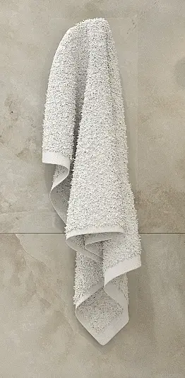

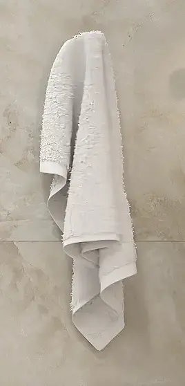

День всем добрый. Такой вопрос. Нарисовал белое полотенце с вирей фуром. Текстур на материале нет, траслюценции нет, рефлекта нет. По-моему, не очень. Вот рендер с нвидиевским деноизером и без него. И так и так не очень. Вирей 4.3 (настройки стандартные, даже нет смысла выкладывать). Только порог шума уменьшил, чтобы качество улучшить. Когда темнее материал, шума и/или мыла меньше, но тоже не сказать, что очень красиво.
Можно вообще фуром хорошее полотенце сделать? Надо обязательно текстуры добавлять (хотя их на фуре все равно почти не видно)? Бамп/нормали/дисплейс? Уроки на фур смотрел, но и там результат так себе...

С дисплейсом на крупном плане ворсинок красивых не получается
А как вообще принято делать? Готовые модели смотрел - такая дичь везде, пять блендов один в другом накручивают зачем-то, нормали в бампах - это норма... И никогда рендер с превьюшкой не совпадает, конечно. Как будто превьюшки фотошопят специально, чтобы продавались лучше

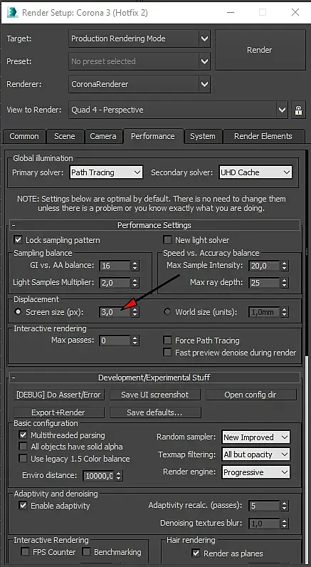

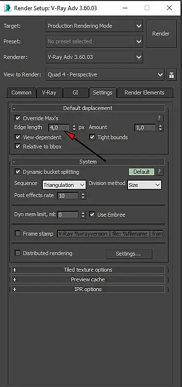

У короны есть параметр настройки дисплейса. Указал стрелочкой. по стандарту стоит 3px. Часто понижаю его до 1.5 в редких случаях до 1 (ниже 1 не рекомендую ставить, т.к это все съедает оперативку с большим аппетитом, особенно если слабый комп) для более качественного просчета дисплейса. Ну и как побочный эффект всего этого долгий просчет дисплейса на старте рендера. Думаю у Вирея есть такой же параметр настройки дисплейса см. 2 скрин думаю что это он(сам в вирее не работаю))
