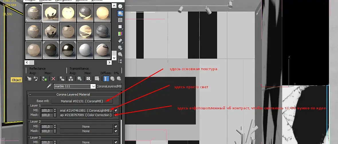

Вот скрин материала:

Сообщений: 7380
Цитата xxxyuraxxx:
как сделать это красиво и реалистично?
Сдаётся мне, у тебя просто в буфере жёстко клампится белый цвет.
На сайте c 11.12.2011
Сообщений: 161
Одесса, Украина
Цитата DoCentttt:
Знал бы что это - поправил бы)
На сайте c 05.05.2015
Сообщений: 7380
Ну хайлайты. В вирее это "highlight burn"в буфере. В короне не помню. Ты просто свечение этим убиваешь, свет весь. И белый какой то серый на рендере (если конечно это и не есть серые фасады))
Highlight Compression - нашёл
Не думаю, что в данной сцене есть смысл его задирать выше 3-5.. Если это все ради того, чтоб убрать засвет от подсветки кухонных шкафов, или люстры - то лучше там понизить люмены.
