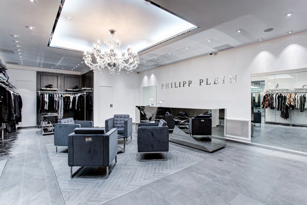

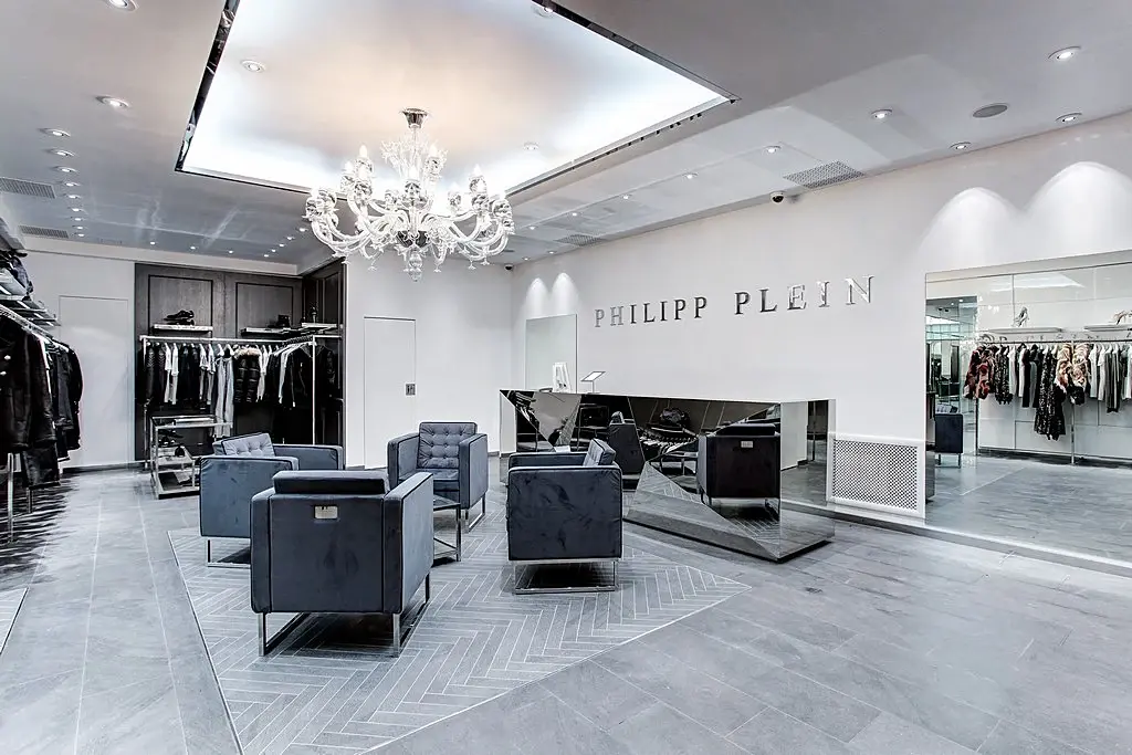

Проблема в следующем. мне нужно смоделировать стойку. Спереди она поделена на фигурки, как бы осколки или мозаику. И как видно на фото (которое я приложу) эти кусочки-плоскости отражают "вразброс".
Объекту присвоена текстура хрома. Вот настройки: Diffuse-черный, Reflect-белый, IOR-8.
Заранее спасибо!
P.S. Плоскости двигала, но отражение не делается хаотичным.

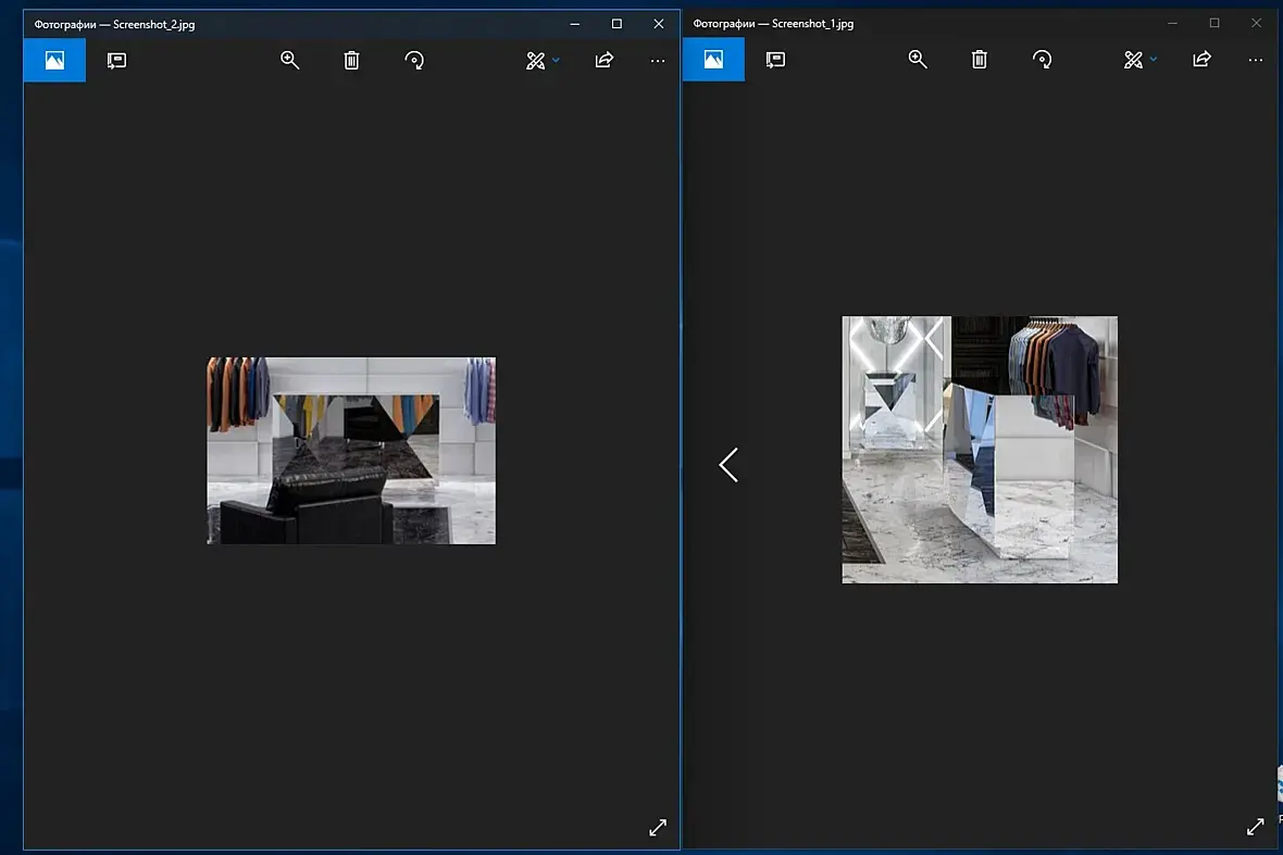

У меня немного не так, как на фото. В моем случае "осколки" симметричные.

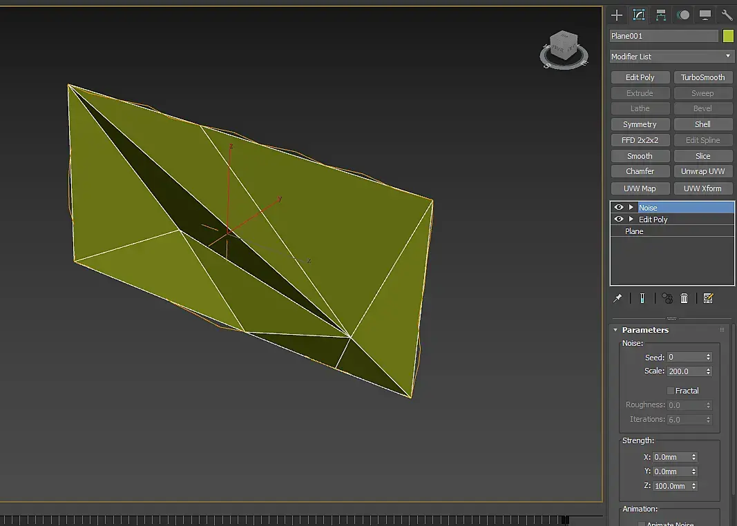

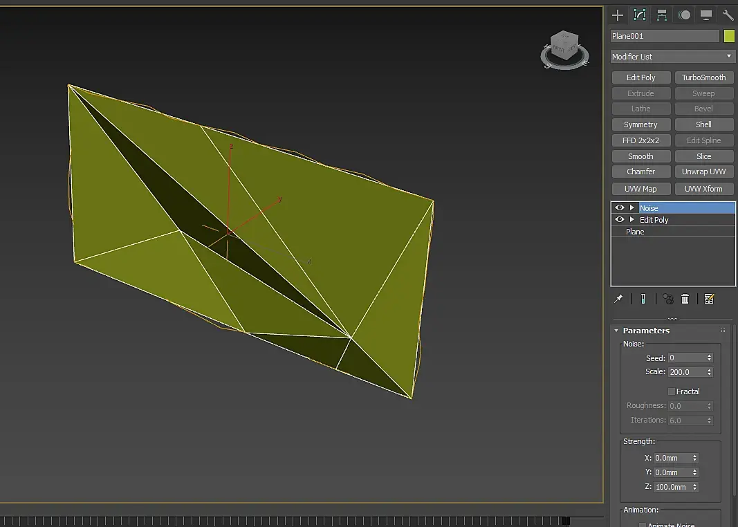

Можно поступить так - создать плоскость, Cut'ом разрезать  ее хаотично, потом накинуть модификатор Noise, - мне кажется для не ближних планов будет достаточно:

Я немного не так написала. У меня чуть другая ситуация. На фото все части не правильные, а у меня симметрично сделано. И вершины я двигала, просто у меня их не особо много.

Спасибо за ответ. Но я немного дезинформировала. У меня симметричная "мозаика".
