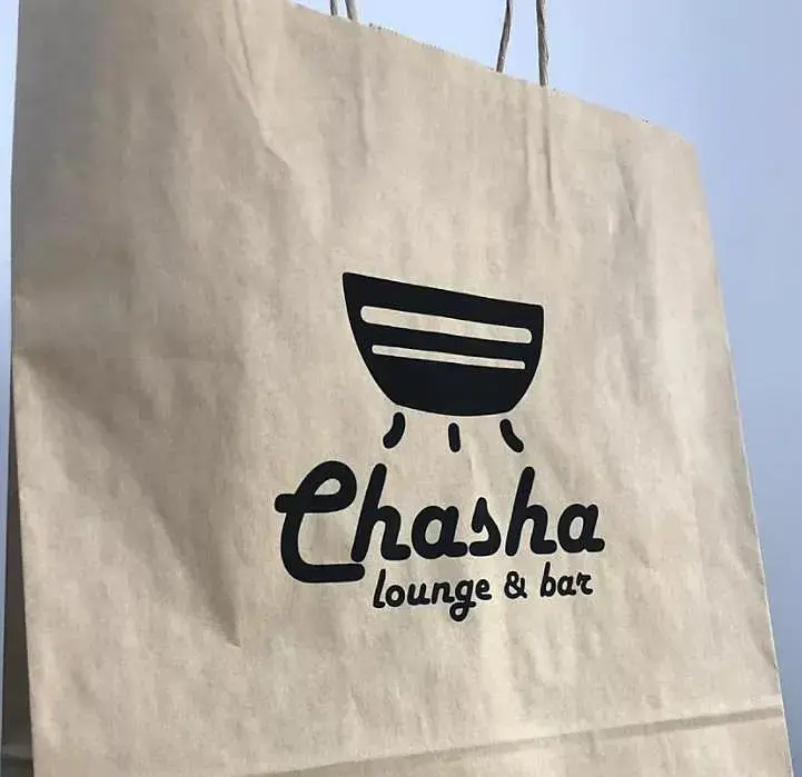

Есть текстура логотипа. есть текстура бумаги. нужно как на примере - чтобы основной материал вместе со складками был бумага. а логотип ложился на складки "сверху" ну как в жизни. что то не соображу.
сам пакет частично изломаю физически ко всему прочему конечно.

В фотшопе, или любом другом редакторе положить лого поверх текстуры бумаги. Или прямо в максе положить через микс или композит ноду и второй ЮВ канал.

не фотошоп не тот случай. нужно двигать будет складки - подбирать по ракурсу
Тогда через микс карту и второй канал, гизмо UVW Map двигать. Альфа вам не нужна, само лого сделайте ЧБ и будет вам маска для наложения, а цвет можно будет контролировать.
ну то есть лого с картой прозрачности получается? или что там поддерживает tiff png?
Можете в любом. Просто через ч/б маску.

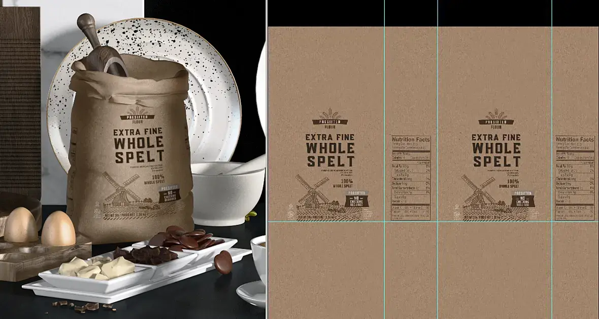

ребят а вопрос тогда - у меня есть развертка на мешок. мне его физически мять ДО наложения текстуры или ПОСЛЕ? или я унврапом если накину - без разницы?
просто там не такой пакет а для сухих смесей. и надписи везде...

Ты же на развёртку накидываешь, без разницы.

только развёртка после "помятия.. помнутия..." похерется скорее всего или потяжки вылезут, если это не трипланар конечно

Так если изначально развёртка на выкройку сделана, то будет как в реале. Как с упаковкой для бургеров, например.

Развертку после моделинга.
Вот похожий мешок для муки делался. Сперва была попытка анимировать прямоугольную заготовку в Cloth. На неё сделала развёртку в Unwrap и нарисовала текстуру. После доработки (где помятости, где больше модификаторами стягивала края) текстуру деформировало.
Итог: вручную нарезала складки, пожмакала, и на конечный объект нарисовала текстуру. Можно в бамп ещё кинуть мелкие складки.

Я в Марве делал, где помялось, там помялось. Но там симуляция и сетка более-менее равномерная.
хотя геометрия больше на тканный похожа, а текстура бумажная

Бумажный принт на виниле.
я не совсем понял но смысл то как раз и был чтобы лого как бы было на складках а не ровное. текстуру деформировало согласно складкам? или просто некорректно размазало?

Эт невнятно написала. Текстуру растянуло. Поэтому сперва все свои складки - мятости делайте, потом анврап и рисуйте текстурку. Тогда она ляжет по складкам.
