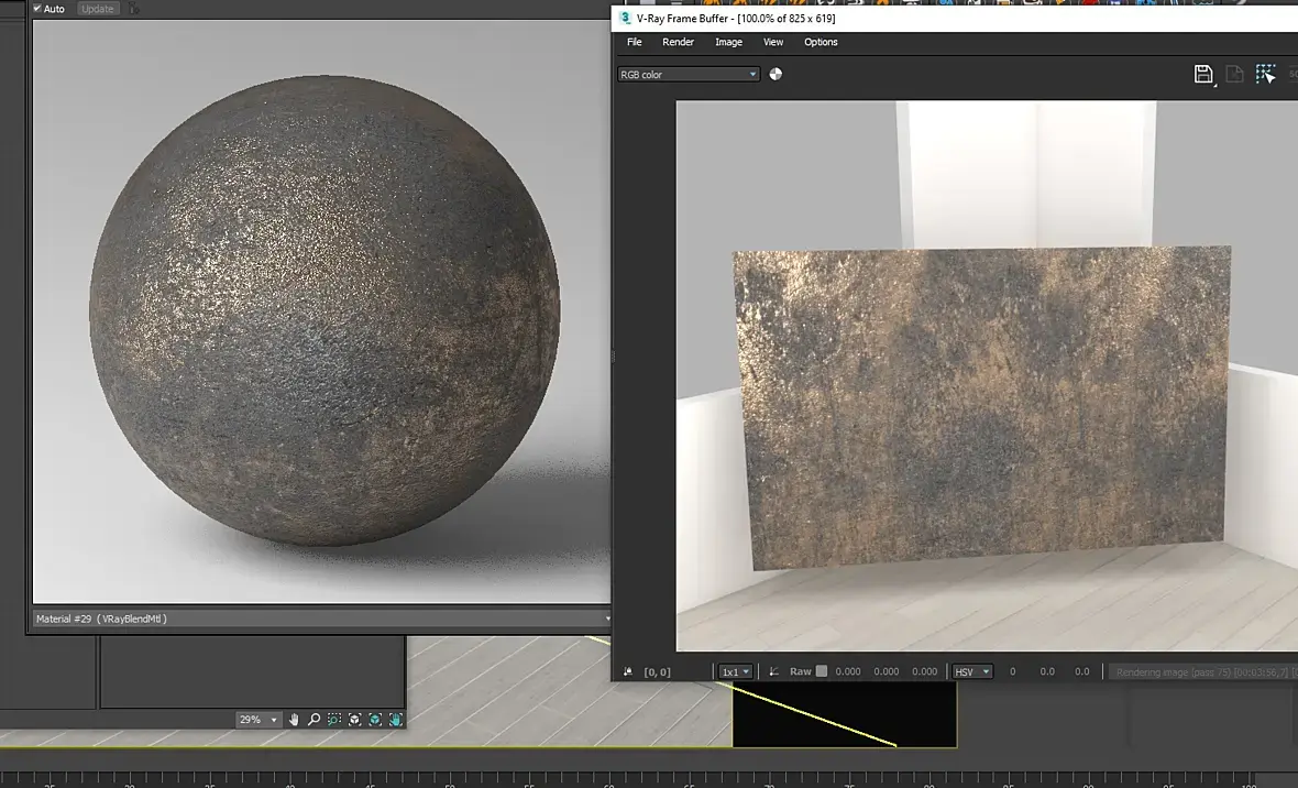

Друзья, подскажите? пытаюсь сделать материал керам гранита, в тестовой комнате вроде все хорошо, но на демо стенде он плохо проявляется, может я не правильно его делаю.
Сообщений: 3972
попробуйте подсветить его так, чтобы блестячки проявились. и ощущение, что неверен масштаб текстуры

да пробовал, стета много он не играет так как надо, только если так
