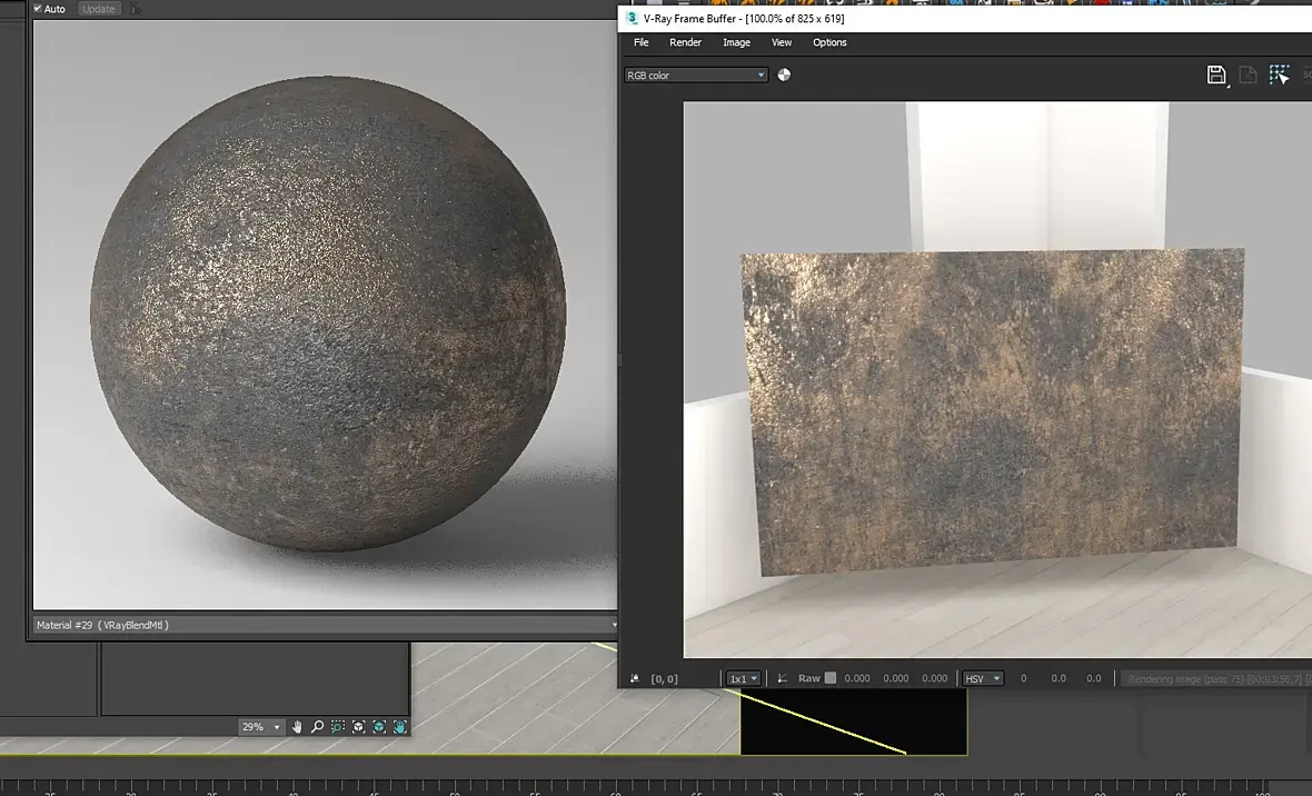

Друзья, подскажите? пытаюсь сделать материал керам гранита, в тестовой комнате вроде все хорошо, но на демо стенде он плохо проявляется, может я не правильно его делаю.

попробуйте подсветить его так, чтобы блестячки проявились. и ощущение, что неверен масштаб текстуры

Освещение ковыряйте. Нечему отражаться, окружения нет, вот и плоско все. А можно вопрос? Чем вы с 2008 года занимались, что только сейчас про форум вспомнили? Не сочтите за грубость, просто интересно до усрачки) Вас таких тут много появляется последнее время, как привет из нулевых)

да пробовал, стета много он не играет так как надо, только если так

для проявления себя ему нужен свет и окружение. у вас плоская поверхность\плоскость и она отражает что? да ни чего. направленного света нет, всё амбиентное такое... да и мат странно выглядит. хдркой какой нить посветите+директ

света много? ок... удачи с этим

Мат эдитор может в студию? Я такое делаю через бленд, очень замечательно получается, и как выше сказали , окружение обязательно

HDRi карты разные попробуй на отражения сделать.

так я студию сделал белую круглую, что бы на белом фоне, HDRi не проходит через стены студии. если только не полностью круглую, хм, это мысль, спасибо ))))

Кто запрещает фейкануть? Киньте ее только на отражение в материале. А вообще рендер делайте без фона и все, а потом в фотошопе хоть зеленый ставьте.

фон у тебя пусть будет белый просто на отражение сделай карту, https://prnt.sc/z73bmx  как по мне для таких целей лучше использовать keyshot например, он быстрее и проще.

ютуб вам в помощь там масса уроков с пошаговыми действиями. сначала найдите реально рабочий шейдер. с ним сделайте сцену и в ней уже потом любые будут работать правильно. т.е. если что не так будет точно ясно, что траблы не в свете и окружении, а в шейдере... ну или юви\геометрии
