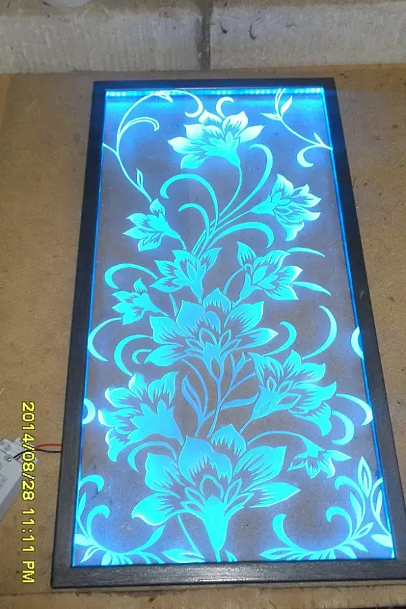

Добрый день, подскажите как сделать материал пескоструя на стекле чтобы светился также как на картинке

Так это ж обычное матовое стекло. Это не оно светится, а его освечивают лампочки по периметру.

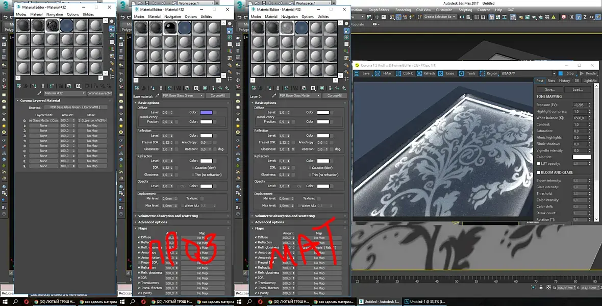

В сторону subsurface scattering надо копать, повторять  реальные физические процессы в виртуальных материалах, потому что просто самосветящийся материал по маске даст  весьма условный результат, либо эту самую маску в ФШ дорисовывать, имитируя распространения света от светодиодной ленты.
На сайте c 20.02.2017
Сообщений: 1467
Ижевск

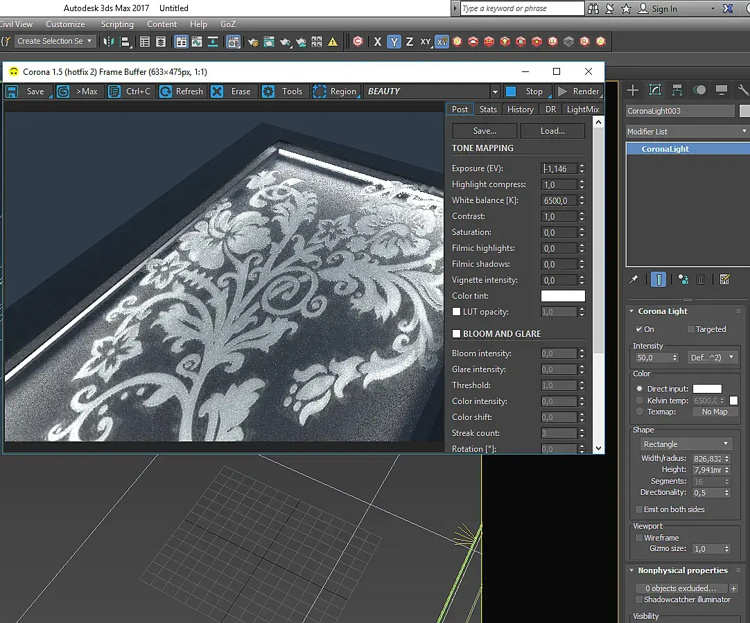

Предполагаю, что можно по маске смешать обычный материал стекла и Corona Volumetric Material. И, помимо абсорбации и скаттеринга, настроить параметр Emission.
Сообщений: 7380
Ну вот, как вариант. Транслюценсии по вкусу - и норм. Плюс бамп если добавить - будет круче.
А если свето-ленте добавить дирекшинала , допустим 0,5 - то будет ещё круче.
