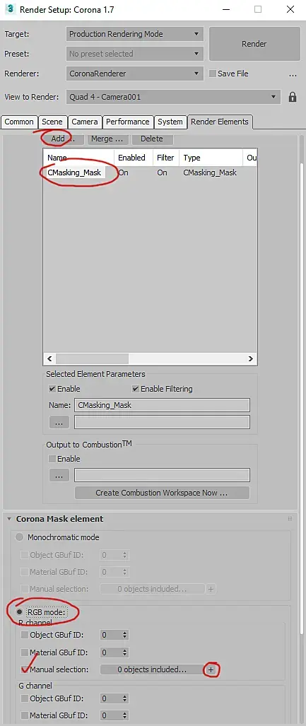

добрый день всем как можно сделать Mockups в 3D Studio MAX в смысле какие Render elements сохранять чтобы место вставки mockup-a  было прозрачным как на png

Если это корона, добавь в Render Elements маску CMasking_Mask
В Corona mask elements выбери RGB mode и выбери один из каналов, поставив галку на manual selection. После этого добавь в objects include сам дисплей своего монитора. В фотошопе вырежи все по данной маске и будет тебе счастье. Может и заумно, но других способов я не знаю.

В короне CMasking_MaskВ vray MultiMatteElementтам простые настройки, нужно добавить экран в список и получите альфу

а в VRAY как сделать подобную штуку?? есть какой нибудь рендер элемент с альфой для объекта?
