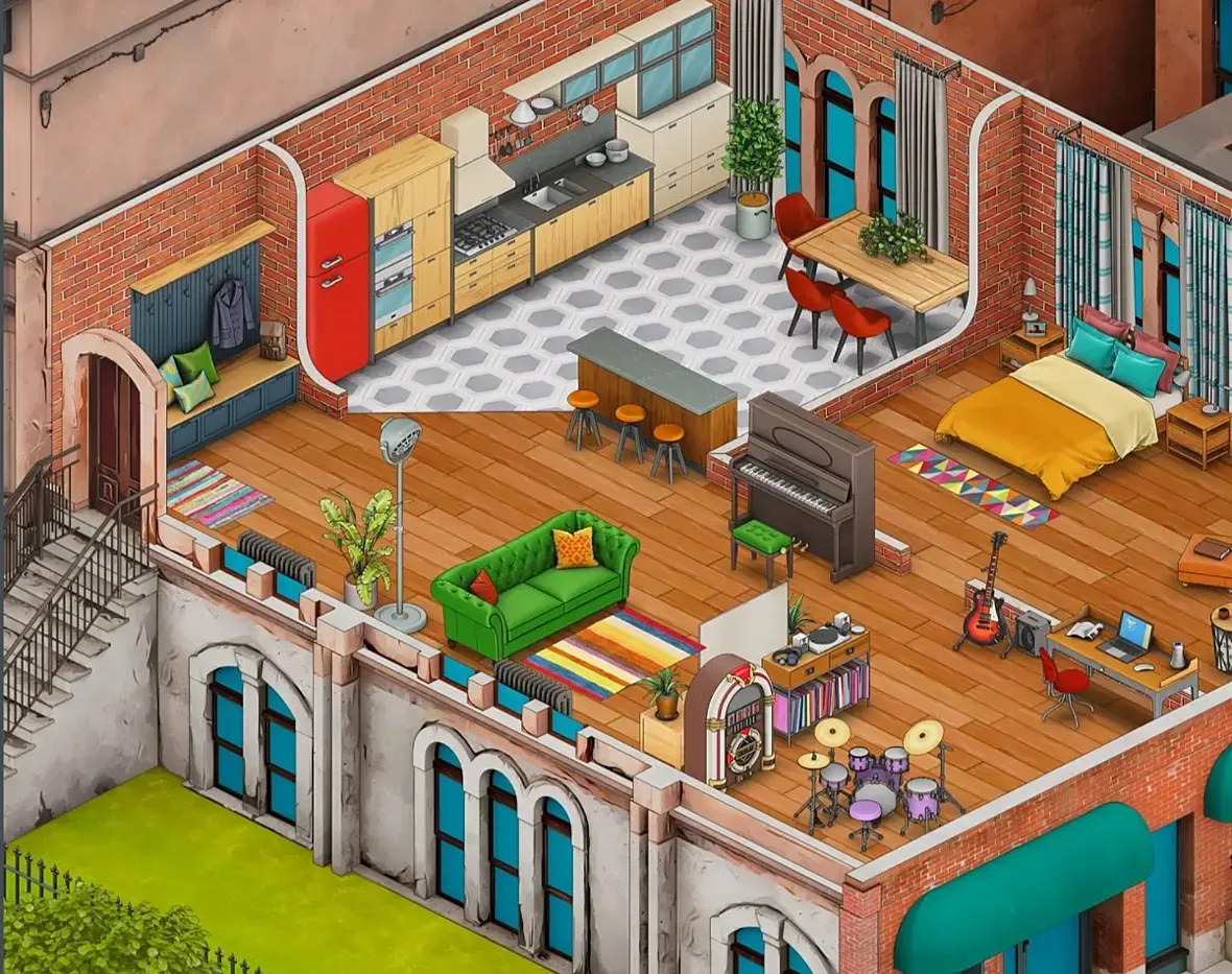

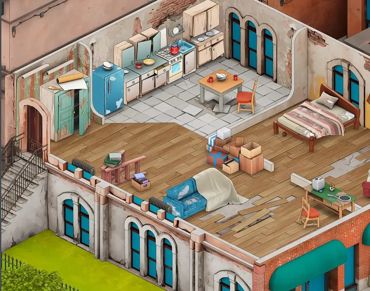

Здравствуйте, друзья. Мне нужно сделать похожий рендер, как на скриншотах в Vray. Посоветуйте, как сделать равномерное заполнение светом, если часть стены отсутствует? И где можно найти библиотеку мультяшных текстур и моделей для 3d Max? Спасибо.
На сайте c 27.09.2014
Сообщений: 47
Попробуйте использовать VrayLight материалы с диффузной картой.  Все текстуры пропустите через трассировщик типа vectormagic или сделайте в иллюстраторе. В атмосферные эффекты vraytoon. Включите амбиент оклюжн.

Тут дело не в рендере больше, а в мультяшных материалах
На сайте c 15.10.2019
Сообщений: 6
Да, вот именно. Нужны библиотеки мультяшных текстур.
Большинство материало простой заливкой цветом можно сделать, плюс использовать VrayToon для обводки и VrayDirt для дополнительных эффектов.
Текстуры типа паркета несложно найти в интернете.
