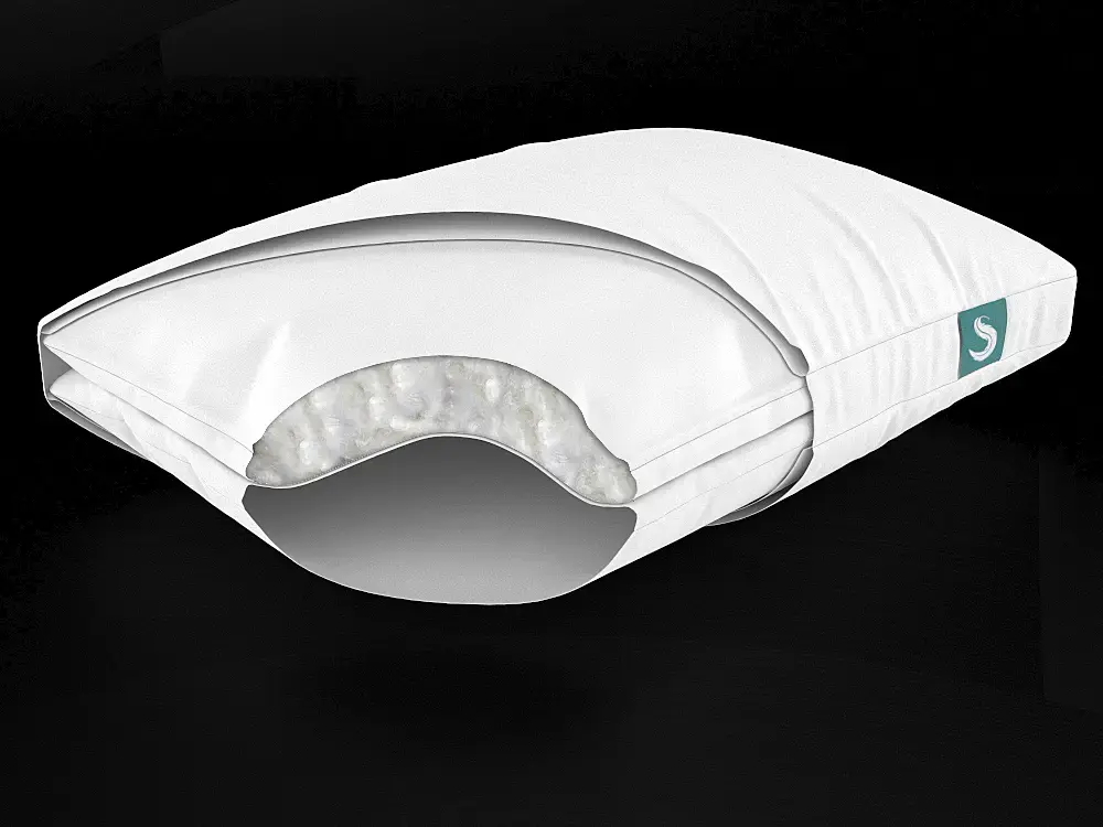

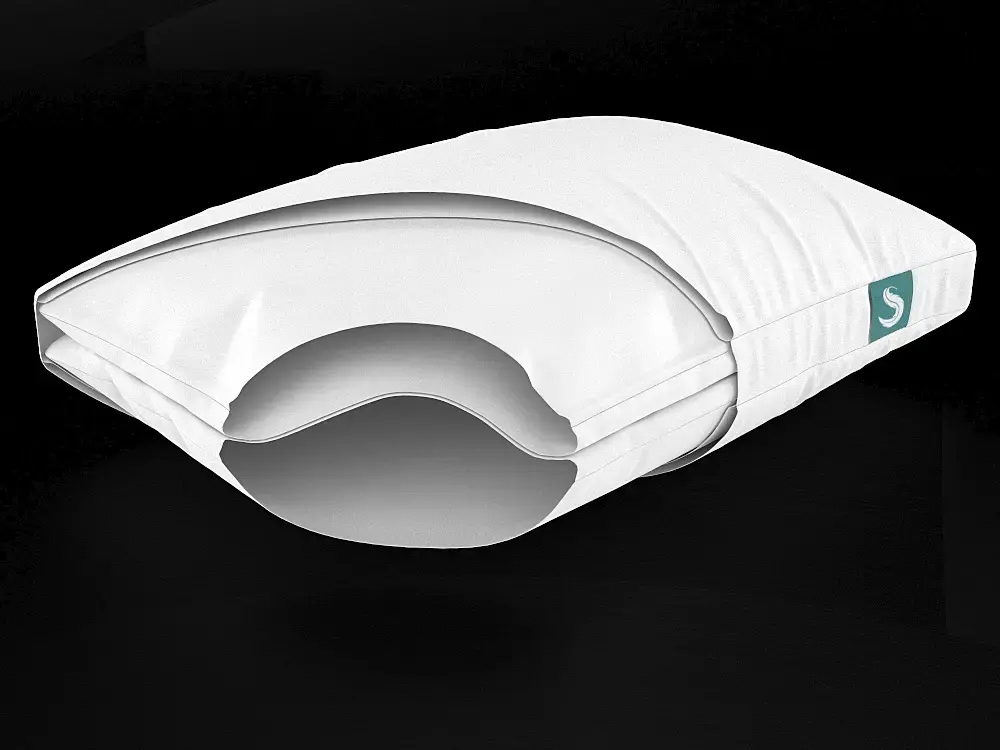

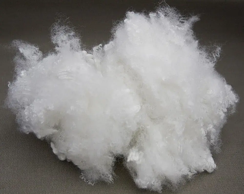

Всем привет! Нужно показать внутреннее наполнение подушки, состоящее из полиэстра. Каким способом это можно сделать? Работаю в 3ds max + vray.
Заранее спасибо!

Спросите у него, он точно знает как) https://3ddd.ru/3dmodels/show/dekorativnyi_nabor_9_4  Да и на модели видно как.
На сайте c 31.01.2017
Сообщений: 579
AuRu, да там и спрашивать не надо, по рендеру сетки видно, что там множество плэйнов на куче, а это значит что материал с картой на опасити.
Сообщений: 10722
стоит попробовать частицами сгенерить, а на частицы такую геометрию повесить в виде плейнов пересеченных с опасити и SSS  и в системе частиц задать 3д карту нойза процедурную, можно еще вирейским фогом попробовать с какой нибудь хитрой картой из плагина bercon maps, там процедурки поинтереснее
На сайте c 15.03.2013
Сообщений: 243
Самое быстро и оптимальное photoshop.
НО если приспичило геометрией, то можешь сделать как облака делают, сфера с диким дисплейсом

3dddland Огромное спасибо за то, что потратили свое время! Да, думаю на данный момент остановлюсь на фотошопе. Но и геометрией чисто из интереса попробовать хочется :)
