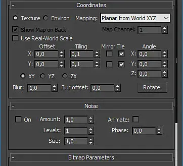

camera map?
практически то что нужно.
уже можно использоват.
хотя долго разбирался с настройками текстуры, да и unwrap не работает в таком случае
только планарка текстуры

Use world space coordinates: Gif
На сайте c 13.01.2009
Сообщений: 59
ну как бы все норм для моей ситуации
а вообще, если все по правилам и как хочется, то не получается
ибо только planar получается

Конечно, planar, у вас же здесь bitmap, то есть, плоская картинка. В гифке на примере выше использовалась трехмерная процедурка
так я о чем?
с битмапом как быть?
текстура планаром накидывается и все..
модификаторы разверток уже не работают

А как вы себе представляете, 2d картинку, которая при повороте камеры продолжается на объекте? Откуда взяться информации? Ну т.е. 3d процедурка на то и 3d чтоб во всех направлениях работать. А в 2d как?
