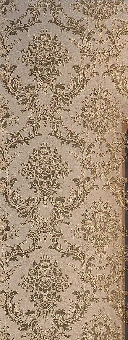

Уже день как не могу разобраться,
надо чтобы внутри узора были  блики как на этом фоте
Сообщений: 7050
Я бы сначала сделал материал узора с бампом, потом материал бумаги, а потом смешал бы их в бленд-материале по маске узора.
Сообщений: 5675
Kalevan
Corona Layered Mtl два слоя золотишко и бумажка + маска?
На сайте c 01.05.2015
Сообщений: 9

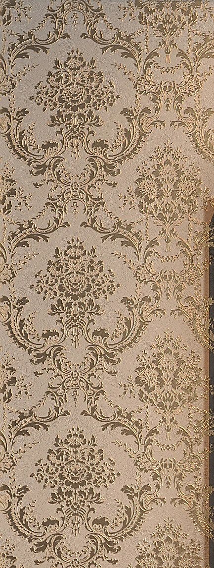

да
но ожидаемый резултать не тот
Сообщений: 6404
 порой ожидаемый результат зависит от других умений, например постановкой света, окружения/hdri
Сообщений: 5675
Kalevan
По кромке вы имеете в виду? тогда бамп или даже легкий дисплейс если это прям клозап. Ну и не забываем что любой отражающий материал (золотишко) выглядит красиво ровно настолько, насколько хорошо выставлены вокруг него источники света.
И на бумаге у вас по виду рефлекта нет, а он нужен с низкими значениями глосси.
Сообщений: 9
стоп даже светом так не получаеться
мне надо чтобы только края узора блестели
mix mount или fall of ???
Спасибо за советы
окей я поставлю свет
окей попробую
Сообщений: 6404
 попробуйте в качестве эксперимента задрать значение Highlight glossiness
Сообщений: 5675
Kalevan
Две масочки. Одна для краёв и одна чуть меньше неё по внешней линии для внутреннего узора.
Мат со второй поверх мата с первой и будут вам края. Простой способ их сделать из одной - в фотошопе орудуя инструментами блёр и левелс.
но на рефе все же немного не то, там за счет рельефа играет, но попробуйте.
Сообщений: 9
спасибо большое попробую
спасибо за ответ сделаю как ты сказал
