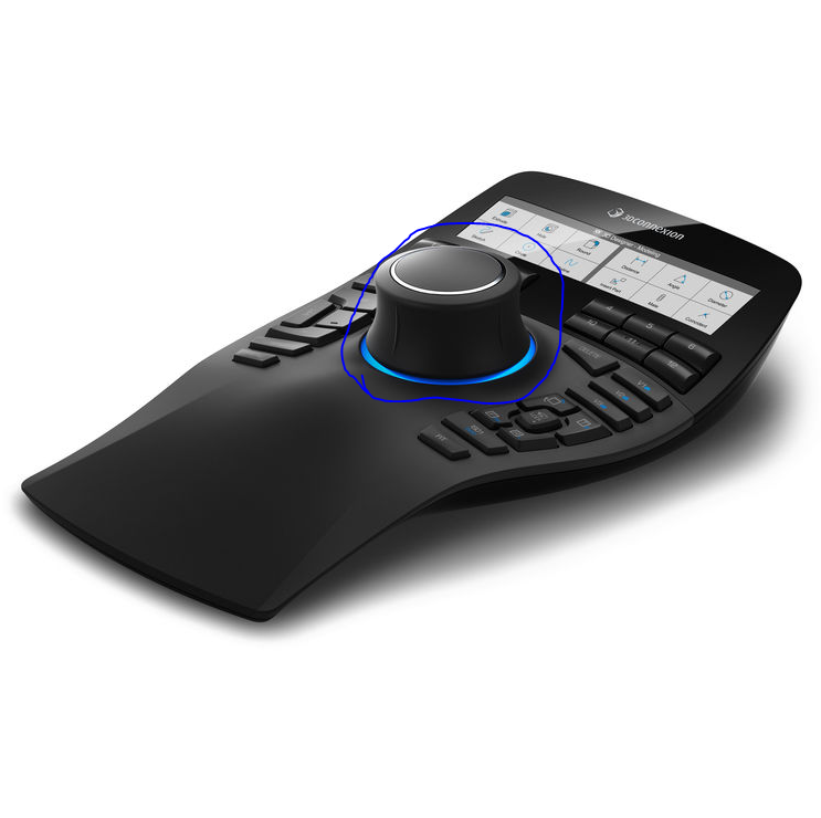

У 3D мыши есть, назовём её шайба, при помощи которой можно передвигаться в 3D пространстве (обвёл её синим).
Её можно двигать во всех направлениях: вверх-вниз, вперёд-назад, влево-вправо и поворачивать влево-вправо, вперёд-назад. В результате чего можно, например, одновременно приближаться к объекту, поворачивая камеру вбок и ещё и опуская её вниз. Когда, если использовать обычную схему: клавиатура + мышь (обычная мышь), придётся сначала приблизиться к объекту, потом повернуть камеру в сторону, а потом уже опустить камеру. 3 действия выполняются последовательно друг за другом, если использовать 3D мышь, то эти 3 действия будут выполняться одновременно:) Приложил видео как это выглядит, чтобы было нагляднее: https://youtu.be/mL9spUnDFMA?t=44
Так вот, эти перемещения по сцене, при помощи 3D мыши, выполняются от сцены к сцене с разной скоростью. Если в сцене есть большие предметы, то есть сцена имеет большой масштаб, размер, то при помощи 3D мыши происходит быстрое перемещение по сцене. Например, есть у меня в 3ds max проект большой квартиры (масштаб, размер сцены получается большой), и я с очень быстрой скоростью перемещаюсь по квартире. Чтобы уменьшить скорость перемещения, приходится эту шайбу, о которой писал в начале сообщения, сдвигать совсем немного, тогда я перемещаюсь по квартире с нормально скоростью.
А если у меня проект состоит, например, из одной комнаты, то там наоборот скорость перемещения очень медленная, что тоже неудобно.
То есть все настройки одни и те же, а скорость перемещения по сцене разная, в зависимости от размера, масштаба сцены. И я хочу найти способ, как перемещаться и в сценах большого, и в сценах малого размера, масштаба с одной и той же скоростью:)
А про колёсико обычной мышки я писал потому, что у него такие же проблемы, если сцена большого размера, то, когда крутишь колёсико мыши, то сначала происходит резкое приближение к объекту, а потом шаг приближения уменьшается, и приближение к объекту происходит всё более медленно. А если сцена маленького размера, то и шаг приближения тоже маленький. Приближение к объекту с самого начала происходит небольшими шагами.
И я подумал, что если получится сделать, что когда крутишь колёсико обычной мыши, чтобы приближение происходило с одинаковым шагом. Чтобы макс сам не изменял размер шага, в зависимости от масштабов сцены. Если это сделать, то, возможно, и при перемещениях при помощи 3D мыши шаг перемещения будет всегда постоянный. Не будет такого, что в масштабной сцене я перемещаюсь быстро, а в маленькой сцене перемещаюсь медленно:)

Попробуйте зуммироваться на каком-нибудь выделенном объекте [Z] когда снова появится эта проблема.
Это особенности навигации в перспективном окне 3дмакса.
Когда вы скроллите колесо или двигаете "шайбу" вы фактически не зуммируете, а сдвигаете виртуальную камеру в перспективе, а у неё есть цель (target), хоть их обеих и не видно как обычные камеры. Скорость движения камеры зависит от расстояния до её цели и насколько я знаю это невозможно изменить. Её скорость зависит не от масштабов сцены/объекта, а от расстояния до цели, fov, и еще наверное каких-то параметров. Если вы нажмете Z на крохотном объекте в огромной сцене, то у вас не будет проблем с зуммированием в его масштабах, у вас будут проблемы с тем, что шаг зуммирования слишком мал для самой сцены.
Если подумать то во всем этом есть очевидная логика. Фиксированный шаг только кажется удобным, на деле сцены имеют объекты очень разного масштаба, даже если это интерьер, то это может быть пол 100м2 и маленькая фаска на каком-нибудь объекте. Варьируемый шаг зуммирования позволяет работать с ними предварительно сделав zoom extents (z). Фиксированный не позволит адекватно работать вовсе.
А еще попробуйте режим walk through. У него нет таргета и соответствующих проблем. Но нет таргета - нет орбита :Р

Про z я знаю, сам постоянно z пользуюсь. Я делаю в основном интерьеры, поэтому масштабы сцены у меня примерно одинаковые. Если шайбу сдвинуть на максимум, то скорость перемещения будем максимальной, а если сдвинуть немного, то и скорость тоже будет небольшая, поэтому и если шаг перемещения будет одинаковым, то, думаю, это будет удобно. А если нет, то ещё что-нибудь придумаю - ищу способы как рабочий процесс сделать максимально удобным:)
Значит дело в камере, а не в масштабе сцены:) Спасибо, попробую скрипт!smiley-good.gif

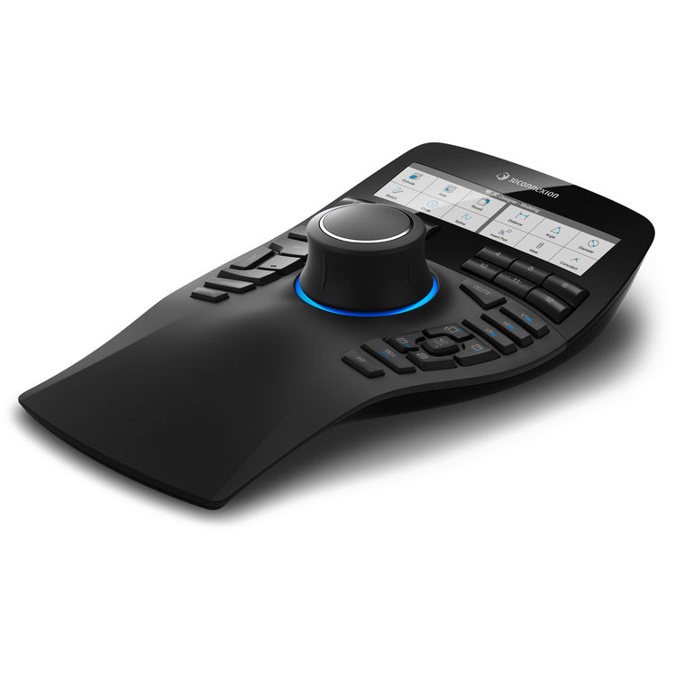

Я все горячие клавиши, которые использую в работе, перенёс на 3D мышь, чтобы клавиатуру не использовать. У 3D мыши есть 12 горячих клавиш:
Я на каждую клавишу назначил радиальное меню с 8 действиями:
И теперь нажимая на горячую клавишу на 3D мыши на мониторе появляется меню с 8 операциями, и таких горячих клавиш 12. Получается можно назначить 12*8=96 действий. Я пока только на половину горячих клавиш действия назначил, и уже бОльшую часть действий можно выполнять без клавиатуры, а при помощи 3D мыши. Теперь вот переучиваю себя, чтобы руки к клавиатуре не тянулись, а нажимали на нужную горячую клавишу на 3D мыши:)
