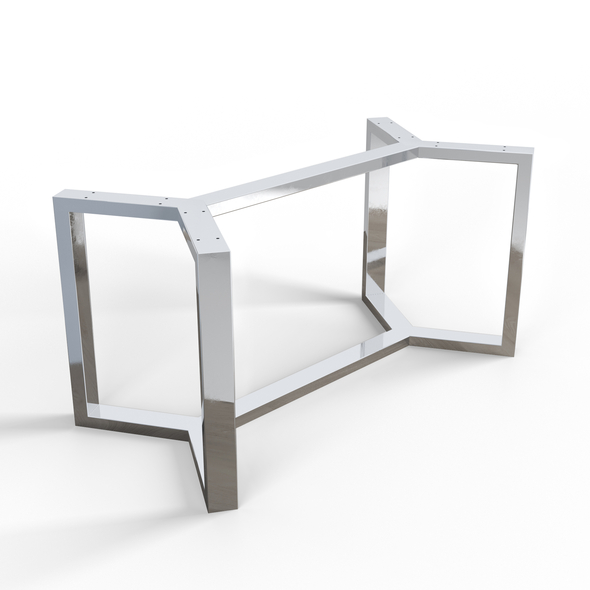

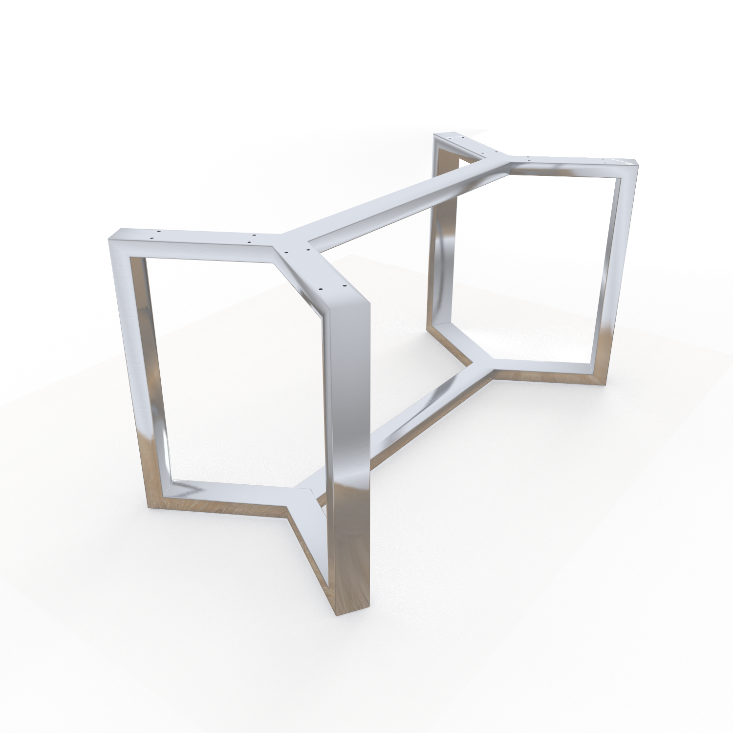

Господа, У меня проблема, ума не хватает справиться с задачей.  Нужно сделать сие. Точно как на картинке , А как так ловко отражение налоожить  каким инструментом? UVW Лажа выходит А если с низу паркет то белому фону хана,альфа канал неполучается бо плейн для теней ,я в тупике. Выручите братцы!

Модель рендерится на прозрачном фоне с HDRI картой, Рендерится отдельно на белом фоне с тенями, в фотошопе модель заменяется на ту что с отражениями.

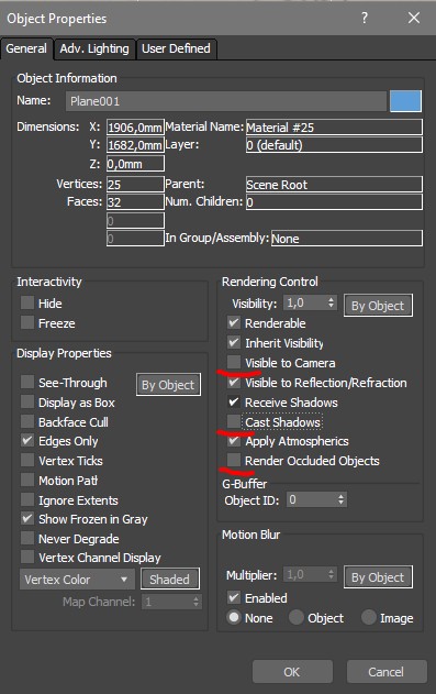

Можно сделать паркет и на нём пкм->object properties и там убрать видимость для камеры, отбрасывание теней, и оклюзию(чтобы это не значило. Тогда паркет буде ттолько в отражениях и не напрямую камере.

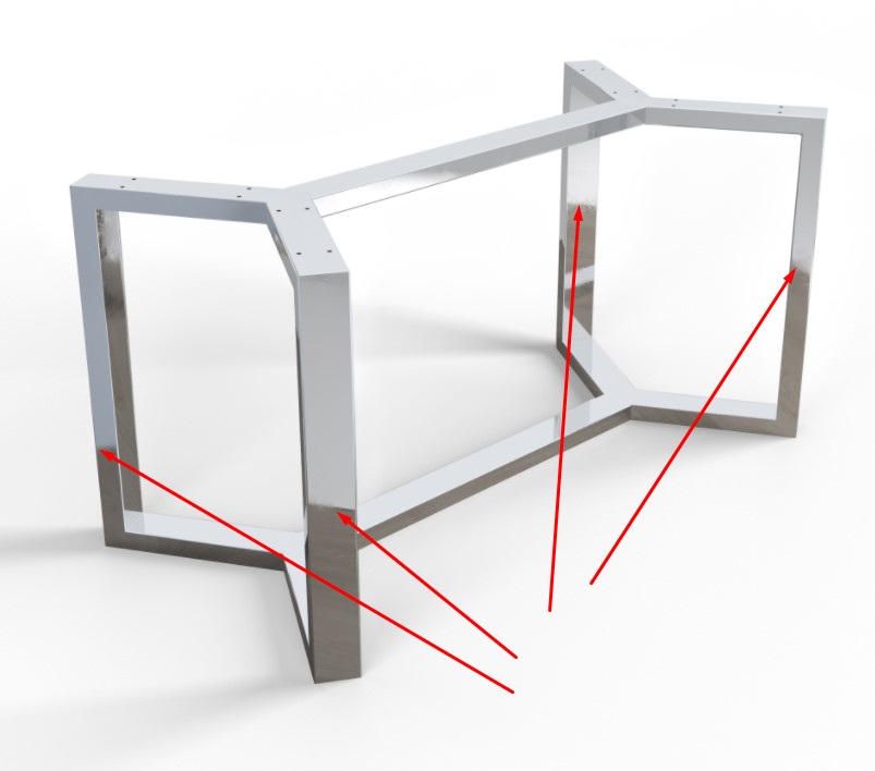

Оно на весь объект отражает ( а заказчик хотит именно так отражение как на примере. Спасибо за участие открыли целый новый мир
так то ж край нижней плоскости отражается.
Ты про это? Если отражение слишком светло, потому что пол белый - то через материал можно задать что угодно. Отражение одно, вид другое, в альфе совсем третье...
Спасибо  очень помогло

Да ,я о том что только пол и так как на примере должен отражаться по ТЗ. попробовал хдр, а она на весь объект отражает и там где отражений по ТЗ нет. Сделал как парни говорили плейн с паркетом исключил его из камеры и GI. Под него просто плейн белый положил и отражения и тени за 1 рендер. А за хдр спасибо освоил паралельно

Спасибо твой вклад в успех решающий Сделал как парни говорили плейн с паркетом исключил его из камеры и GI. Под него просто плейн белый положил и отражения и тени за 1 рендер

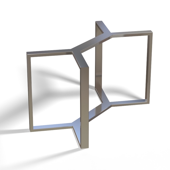

Вышла воттакая фигня, Буду благодарен если кто еще подскажет как убрать свет фона ,а то он Тени засвечивает, и не выходит их сделать годными(

На самом деле на примере бош хдри отражается)
Я бы сделал окружение такое же, хдри бош. Просто его нужно немного покрутить, что бы линия горизонта проходила как надо.
А подложку убрал бы с отражения.
Так будет отражаться хдри, а на подложке тен.
