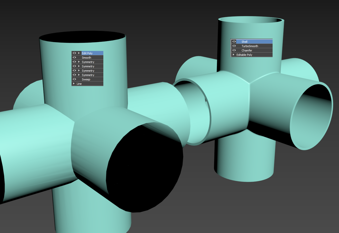

Это крестовина из которой с помощью ProBoolean пытался вычесть другую крестовину, чтобы первая была полая внутри.
Обе крестовины это разные объекты
Какими ещё методами можно добиться результата?

Надо, чтоб по одному элементу были объекты. Можете вырезать ту часть, которую надо булеанить, потом склеить обратно. Ещё есть просто boolean.

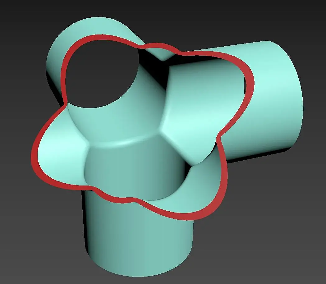

Если я Вас правильно понял, то вам нужен модификатор Shell (в нем галочку straight corners ), только капы с цилиндров удалите.

зачем булин, когда есть симметрия?
