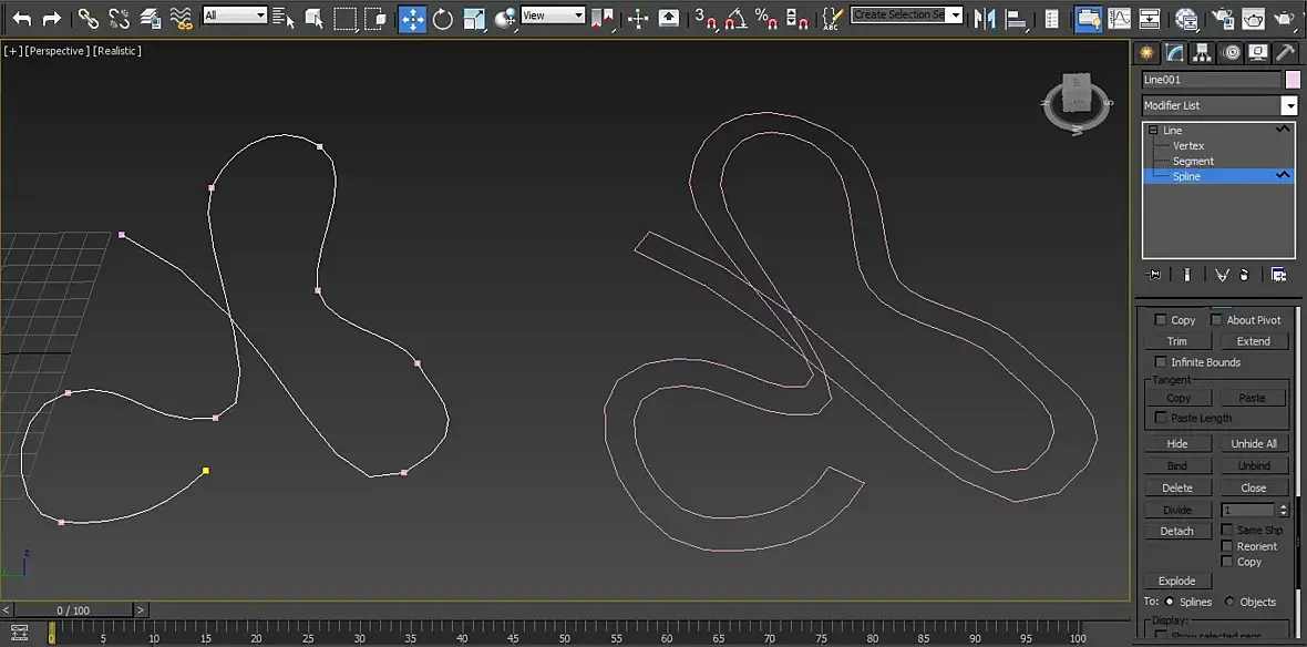

Ищу решение для создания дорог и вспомогательных сплайнов с возможностью недеструктивного редактирования.
Задача оставить базовый сплайн, просто полосочку, которая в референс объекте №1 outline в заданную ширину (вот этого не могу добиться, я тупой, помогите, пожалуйста), а в референс объекте № 2 модификатор shell.

Цитата -NiK-:
Обалдеть!!! Спасибо!!! Столько лет мучался не мог решить этот вопрос!
