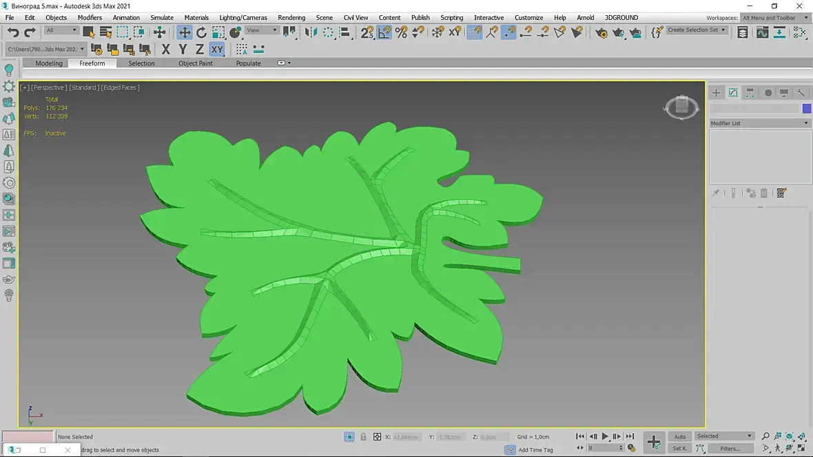

Добрый вечер. Подскажите, пожалуйста...

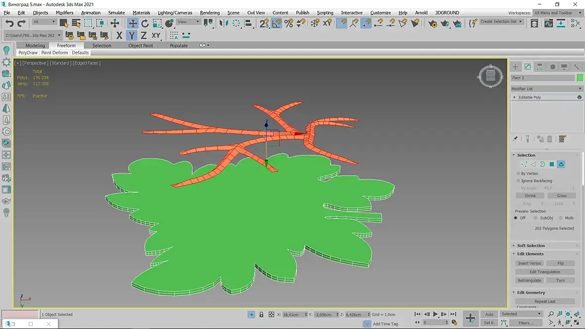

Прожилки на листик сделаны через shape merge, потом редактировались в эдит поли. Хотела сделать остальную сетку, а выяснилось, что полигон внизу закрылся от края до края, прожилки можно поднять отдельным элементом, посмотреть.
Нужно сделать так, чтобы полигон был Между прожилками и краями объекта. Выделить borger у обоих и закрыть cap или bridge не помогает (получается то же самое).

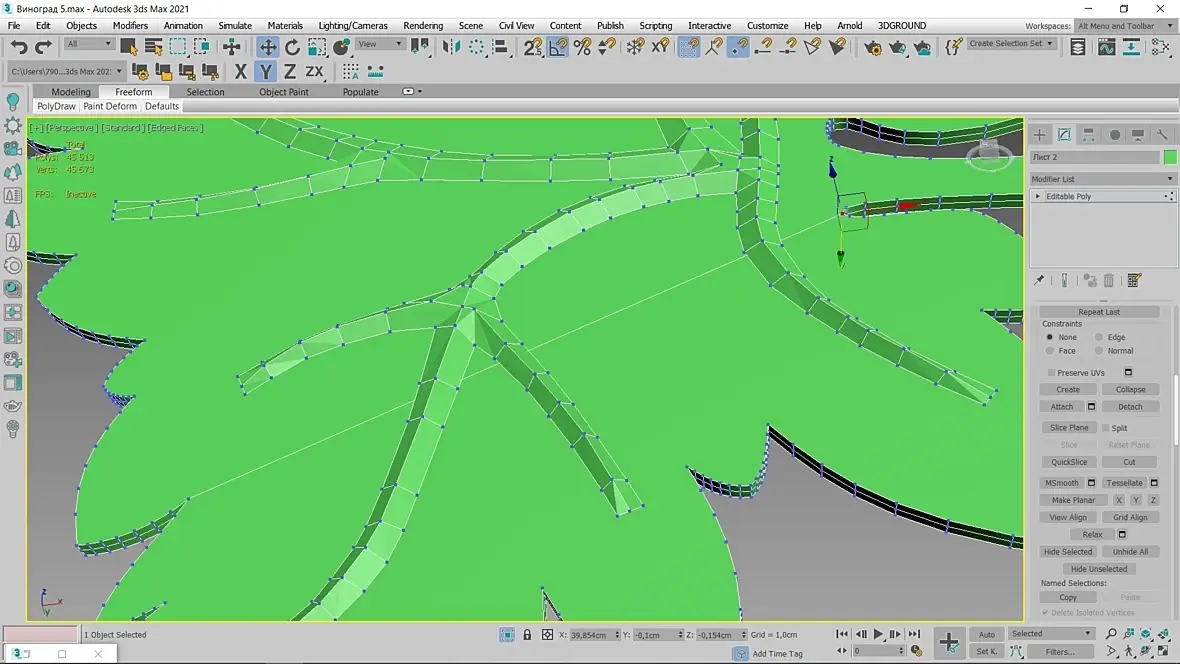

А сшивать как? В пустоте ребра новые не нарезать.
Сам полигон можно разрезать катом, но новое ребро проходит под прожилками, никак с ними не соединяясь.

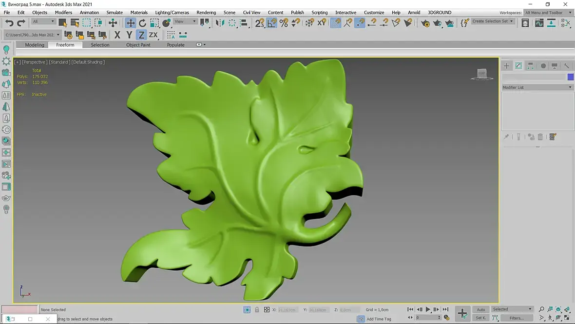

Это самостоятельный листик, вот такой же почти
