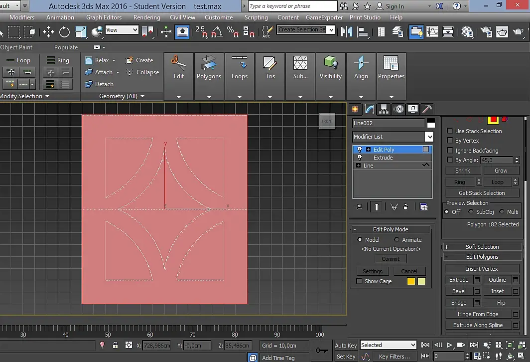

Я нарисовала линию, потом экструд.  Затем хотела выдавить полигоны, но получился один полигон на всю модель.
Подскажите как сделать полигоны по этим линиям?

У вас в сплайне вроде как остался выделен наружный контур. Снимите выделение.

Это выделяется весь полигон.

Приатачте все сплайны друг к другу.

Можно катом добавить ребра и затем удалить не нужные полигоны
Приатачены уже

Возможно поможет выделить все линии в selection - spline и повернуть их на 90 градусов, а затем повернуть сам edit spline на 90 градусов обратно, чтобы вернуть положение в сцене. Бывает, что нормали в другую сторону, тогда будут правильно выдавливаться

может, поступить проще, нарисовав четвертинку фигуры замкнутым сплайном с толщиной, а затем два раза применить симметрию:

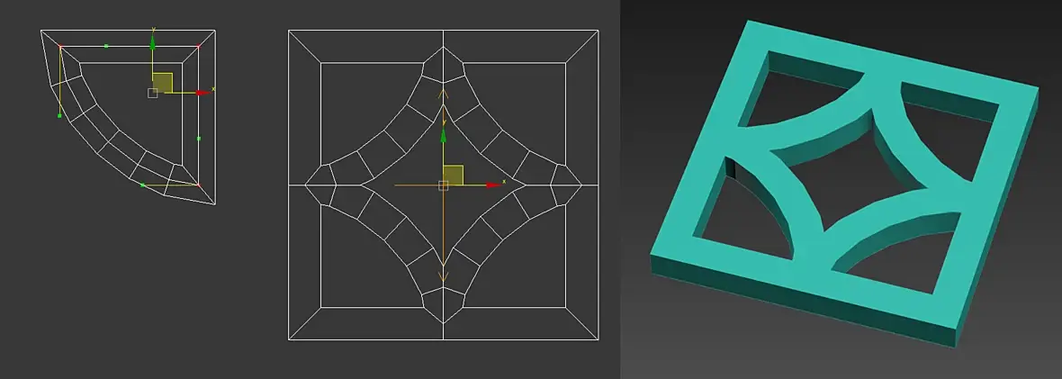

Только что нарисовал прямоугольник полилиниями, внутри еще несколько фигур (тоже полилиниями). Приатачил все и накинул shell. Все норм.
Зачем так сложно? Можно сразу shell накинуть и получится то, что у вас на референсе.

Выделить все точки сплайна, нажать weld со значением 0,01 и потом extrude

Дельный совет. Спасибо!
