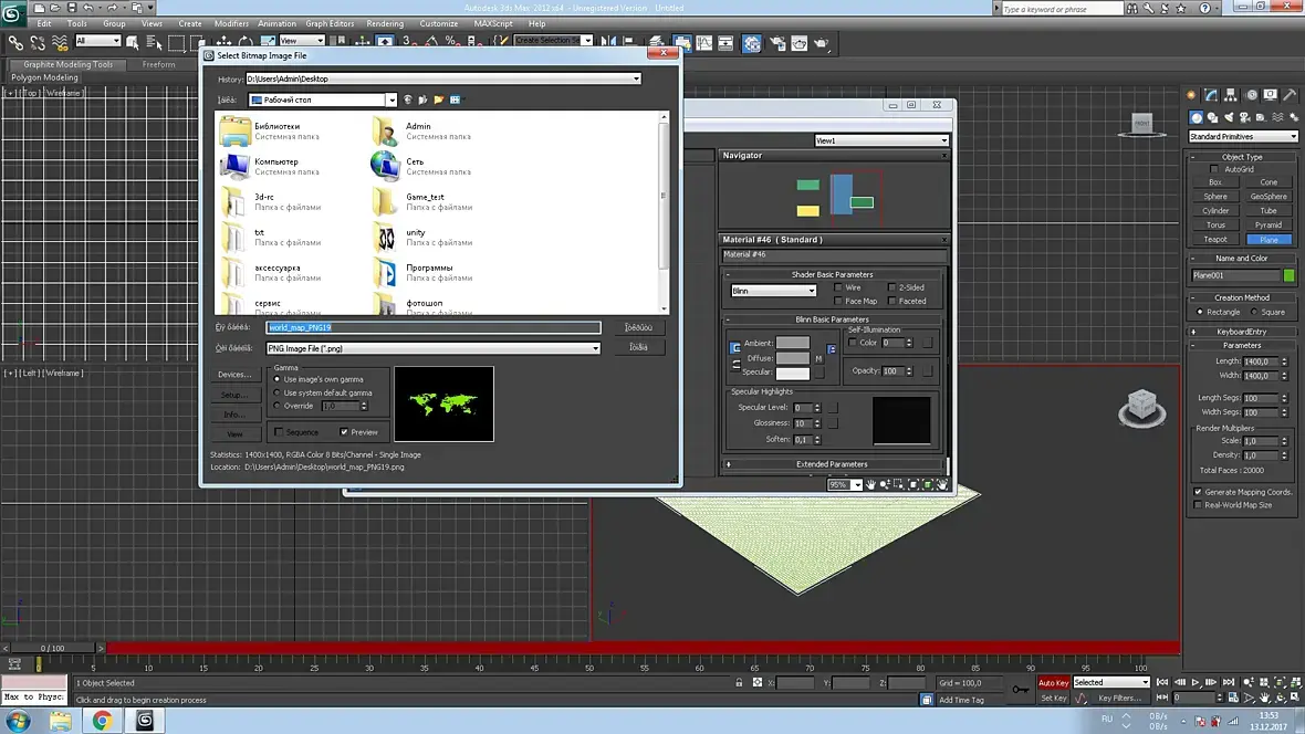

Как сделать выпуклое изображение, сделать резкую выпуклость. Во всех видео уроках что я нашел как делают выпуклое изображение вручную, поднимая ту или иную область. Мой вопрос в том, есть ли инструмент, который сделает 3д модель из прозрачной PNG картинки. Мне нужно взять карту мира и поднять по оси z все континенты скажем на единицу. На деле же, 3д макс не видит разницы между прозрачным фоном и самой картинкой, он поднимает вверх и фон тоже.Подобия волшебной палочки из фотошопа я не нашел, как быть? В фотошопе есть инструмент 3d экструзия, при помощи которого можно сделать 3д буквы, может есть что то похожее в 3dsmax?

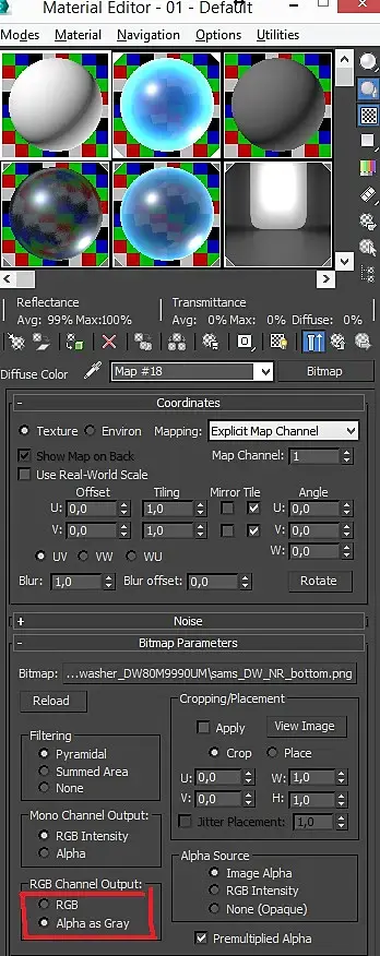

alpha as gray  в bitmap, чтобы макс начал "видеть" прозрачность. Но лучше в фотошопе сделать карту высот, а потом её готовую подсунуть в Displacement

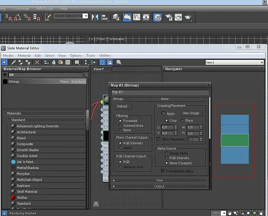

Вот все что есть в bitmap

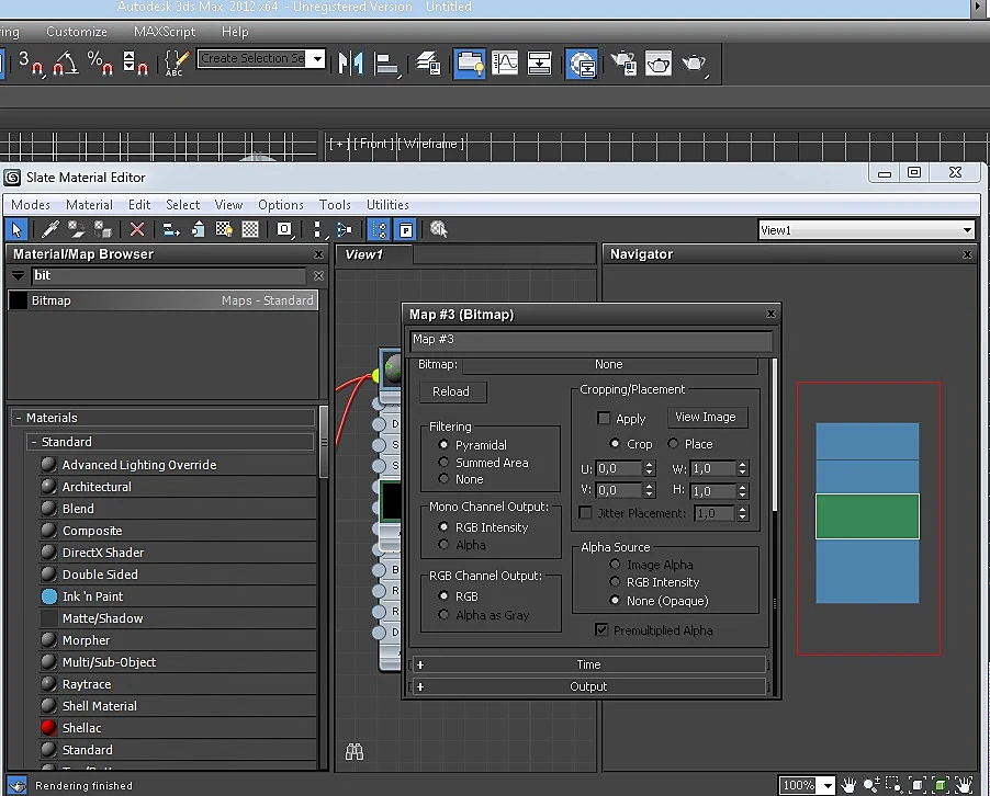

На сайте c 03.12.2017
Сообщений: 4
