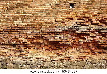

Всем привет! Стоит задача сделать кирпичную кладку как на референсе. Кто знает, подскажите, пожалуйста, скрипты, которые можно использовать в таких случаях. Заранее спасибо за помощь!

Скрипты? Тут только руками моделить. Сделать десяток-другой кирпичей с различными сколами, трещинами и расставлять их, поворачивая, по поверхности.

Могу, если решитесь расставлять по совету Mirfen'а, подкинуть десяток high-poly кирпичей. Рэилклоном их можно раскидать, будет похоже, только не так реалистично. Чтобы было один в один, нужен скан такой же стены.

Zbrush как вариант, сейчас полно для него кирпичных кистей, IMM и т.п. Потом запекается дисплейс и нормал мапы..
