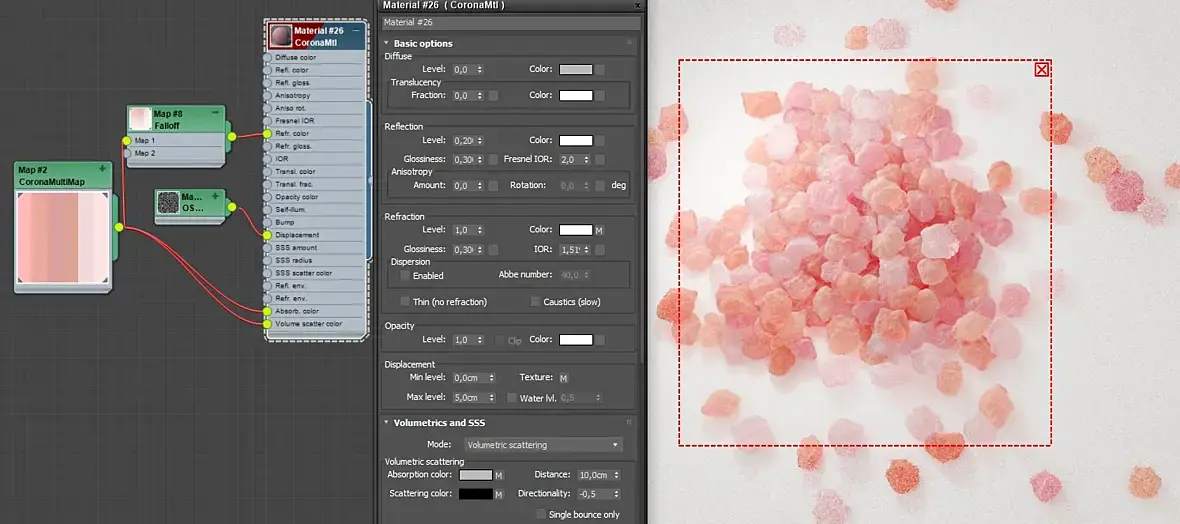

Добрый день, подскажите знает ли кто-то как делать реалистичный материал кристалла соли?
Гугли туторов не нашел.
Пробовал Сделать с помощью Absorb. Color но получается не то.
А хочу чтобы было примерно так:

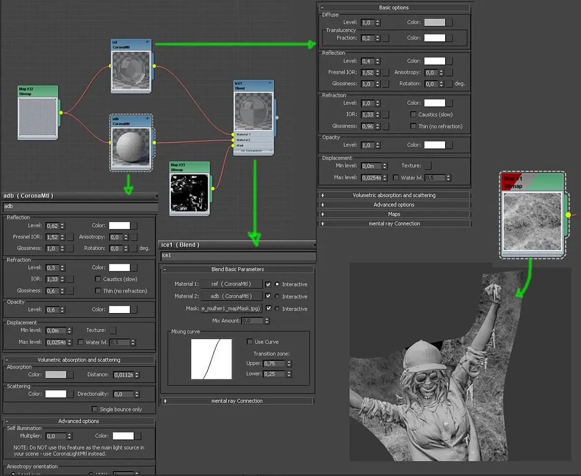

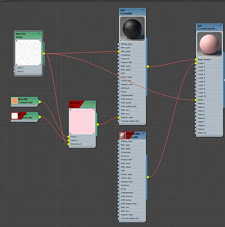

вот на сайте одном нашла настройку мата, правда это для льда, но впринципе схожесть большая, ведь материал внутри один, а снаружи он меняется. пример подан как принцип, ну а сам материал можно и нужно  усложнить для реалистичности

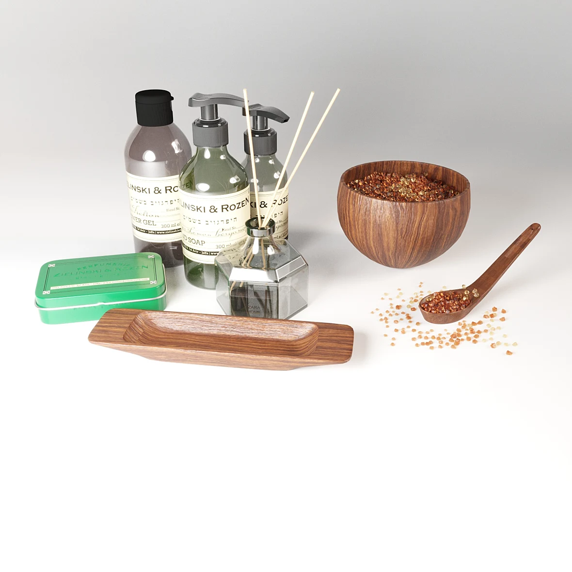

Немного не то, но хорошая соль в этой модели: https://3ddd.ru/3dmodels/show/trudeau_graviti_electric_salt_pepper_mills
На сайте c 06.08.2013
Сообщений: 1909
MaksiOk
На сайте c 06.12.2017
Сообщений: 8
г. Екатеринбург
Цитата irishman:
MaksiOk
О крутяк, спасибо

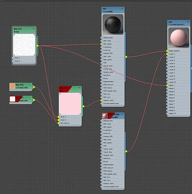

Сообщений: 1909
.Kin, курватур мапу дабавить будет 1в1, или ао инвертированный.
