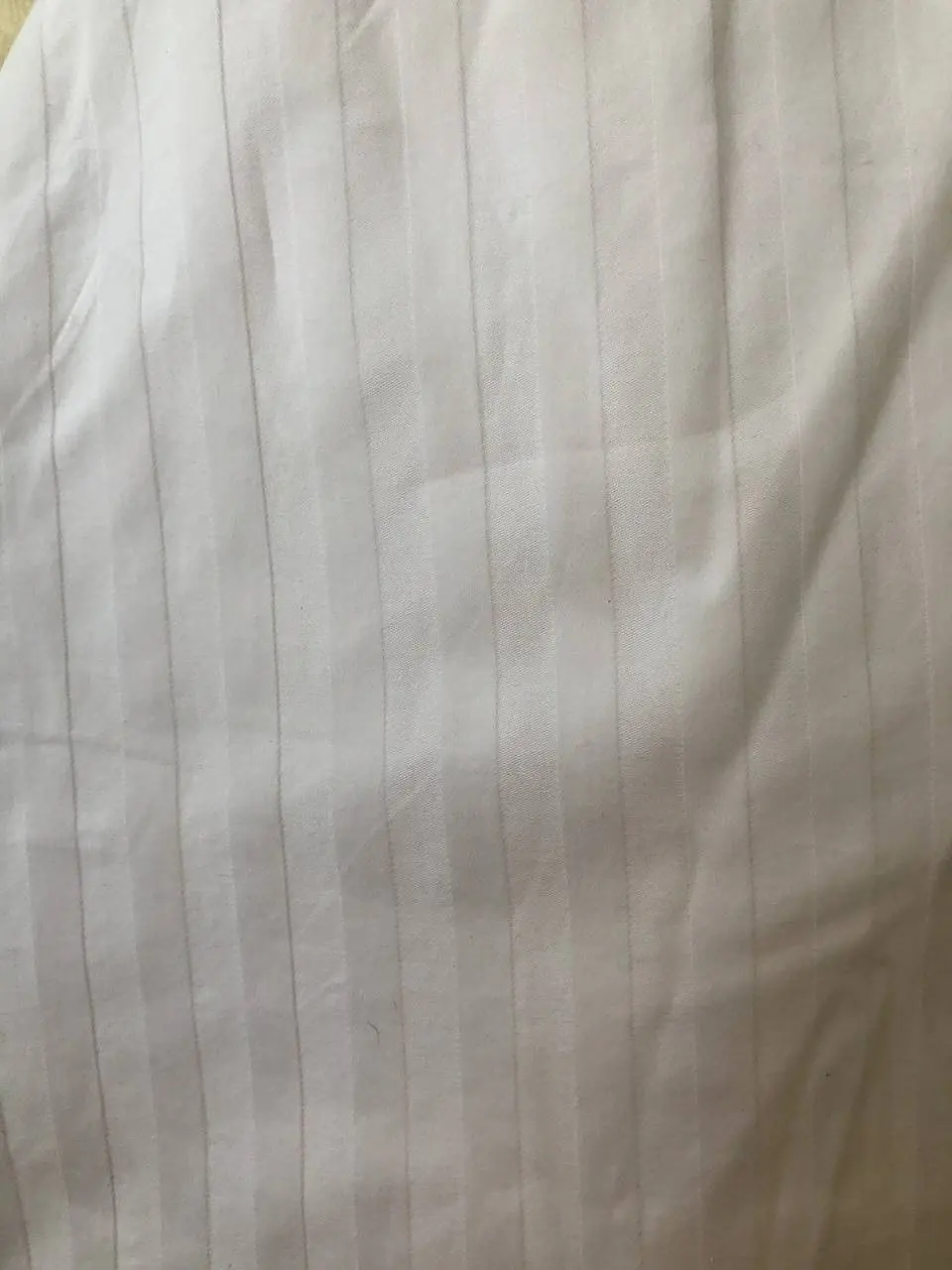

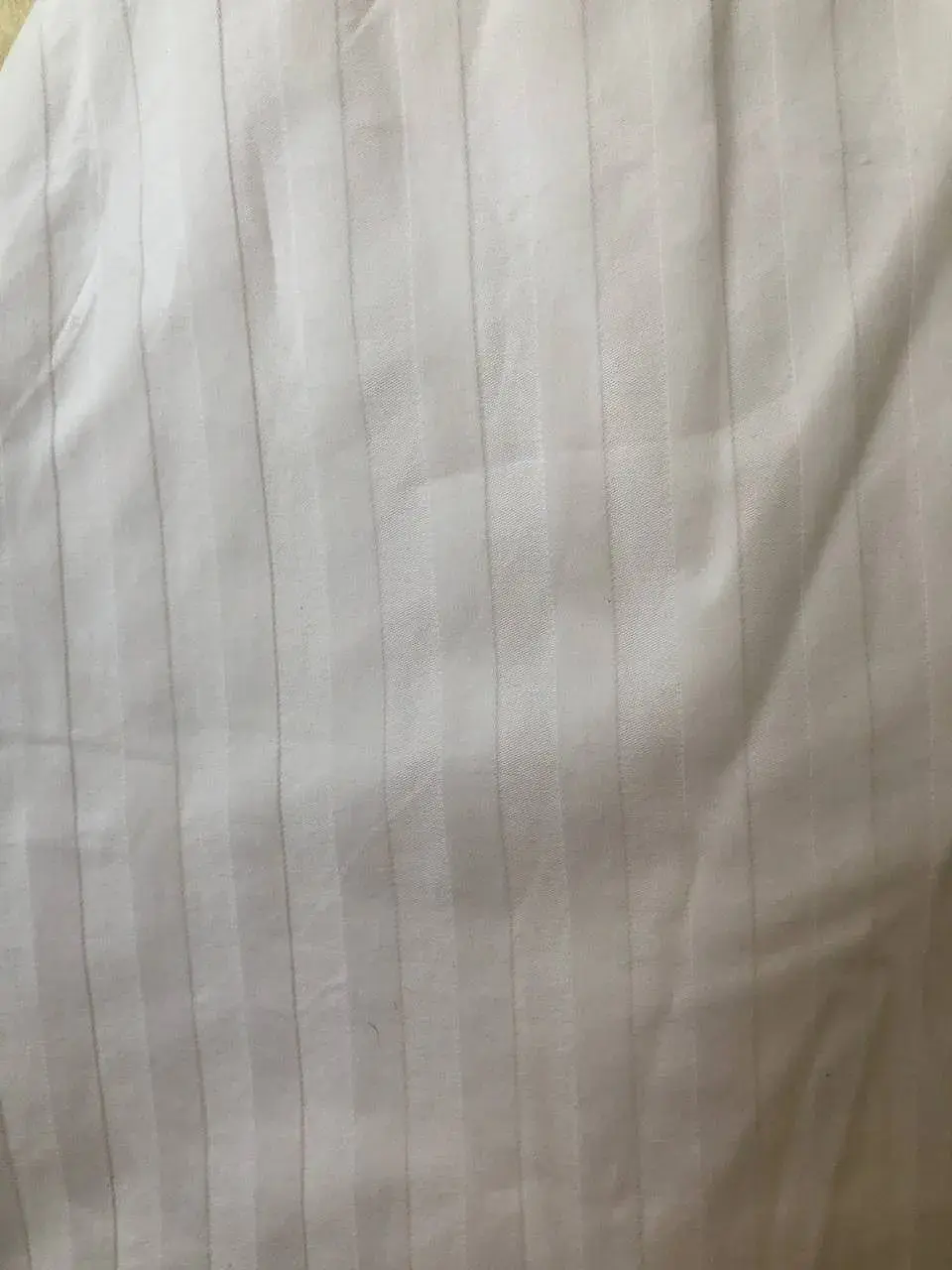

Нужно сделать постельное белье с таким вот рельефом. Вроде как есть мысли на этот счет, но хотелось бы узнать у вас. Не конечный результат, а как добиваться такого эффекта. По сути ткань в некоторых местах более плотная и выпуклая, возможно это надо сделать с помощью диспа, но я не уверена.

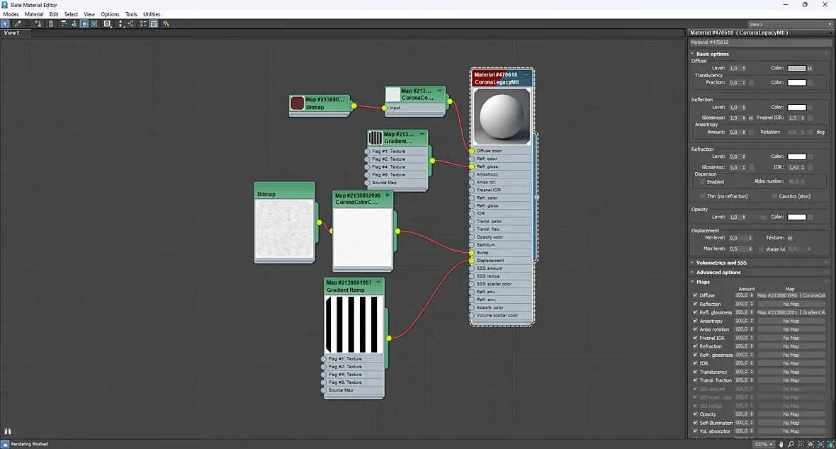

тут особо непонятно, но похоже, что и в рефлект нужно закинуть карту, чтоб полоски отличались и по блику.
Вот мне тоже так кажется, а на диффуз поставить саму ткань хлопковую наверное
Сообщений: 4471
Блендом сделать одни полоски хлопковые (впуклые), другие (выпуклые) более блескучие с эффектом шелка. Можно и не блендом, а обычным матом, но мне так проще.

Я бы еще в бамп нормалочку закинул.
А как можно затемнить выпуклые участки?
Сообщений: 6404
они сами затемнятся )). Ткань то однородная, затемнение чисто от рельефа

Ну или как сделать чтобы одна полоска была с той же тканью, но большего масштаба, а у другой наоборот. Чтобы был эффект будто бы там где выпуклые полоски там ткань плотнее.
Да вот я что-то не так делаю наверное.
Сообщений: 6404
Через бленд по маске сделайте.

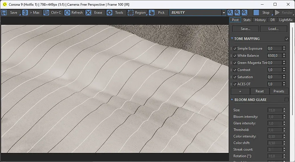

Спасибо большое! Получилось действительно как надо!!!
