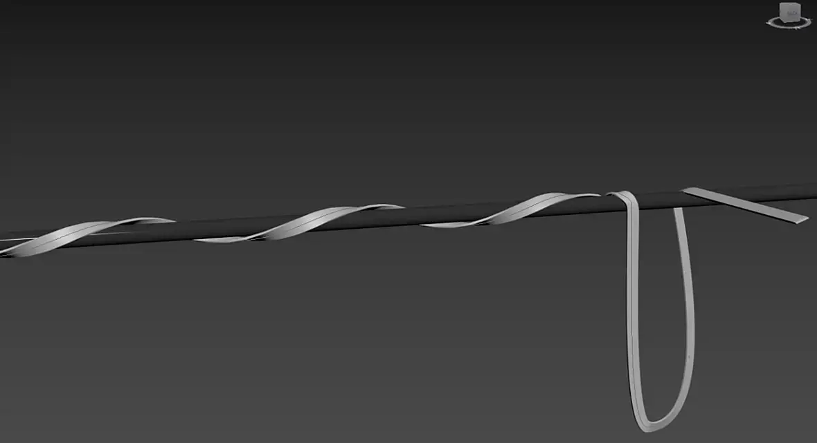

Здравствуйте, хотел узнать как делать ременную систему, именно что бы сам ремень шел по нужной траектории, я пробовал через path deform, но не получается сделать, либо я не так делал. smiley-smile.gif

Line - sweep?

smiley-biggrin.gifя разобрался как её сделать и получилось такое, но проблема в редактировании, так как я делал через helix скрученный сплайн и по итогу выходило очень много точек, можно ли как то уменьшить их количество что бы было проще их смещать вниз?

На Helix  накиньте Normalize Spline и выставляйте количество точек по вкусу.
Сообщений: 10722
scmp, лофтом надо, там можно регулировать каждое сечение
Сообщений: 6404
Вроде плагин был "кабель" сам не юзал но видел довольно симпатичные результаты
Сообщений: 4249
А модификатором Cloth?
