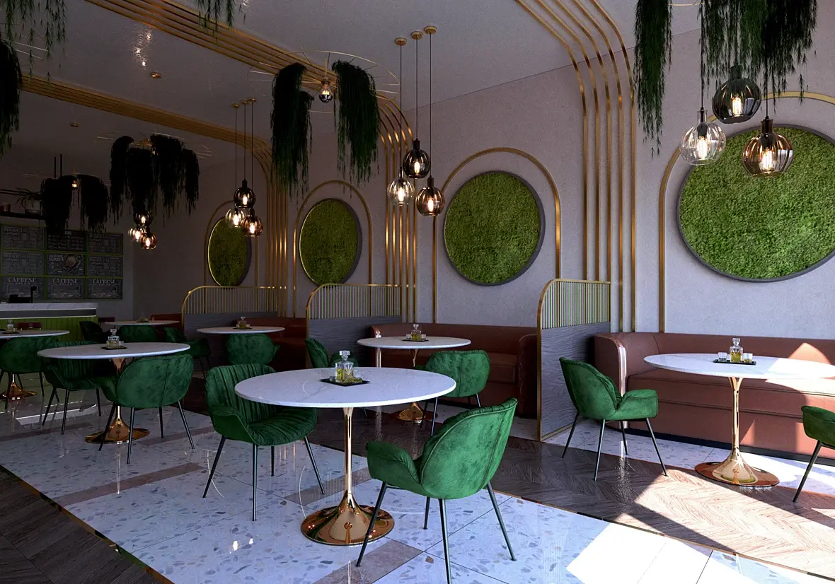

Сделано в Corona render. Посоветуйте что можно сделать с настройками и прочим.
На сайте c 10.07.2008
Сообщений: 2007
Екатеринбург/Калининград
где тени? солнце все пережгло мне кажется. на столики нужен другой декор, и сделать этот декор не прям 100% одинаково расположенным- немного сдвига и поворота от центра, совсем немного! придаст  реалистичности. верхняя зелень выбивается по цвету. ну и шумы на стенах и потолке!

Я вижу что со светом что то не то, но не знаю как исправить.Я использую corona sun

не очень удачный ракурс и формат кадра, источник света сзади - как будто фотоапарат со вспышкой скрадывает тени, картинка выглядит плосковато, возможно пересвет.

как по мне очень даже реалистично, и свет и тени ,материалы  ( можно добавить  массовку  и травку геометрией)

не ставить свет там где его нет. Например в реальной жизни потолок не может быть таким светлым. Зайдите в подобное заведение и там всегда полумрак, вот эти три лампы над каждым столом никак не могут дать такой яркий свет. Вы перебарщиваете с фейками.
Вам нужно определиться: делать рендер реальным или делать его как того желает зак "СВЕТЛЫМ"

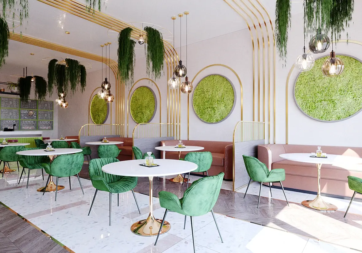

Уберите все фейки, поставьте по 1 сфере света на каждый светильник, посмотрите как они в  реальности светят,
конечно грубая коррекция, но вот примерно так будет выглядеть освещение реальное. Ваша стойка вообще будет во мраке. Ну не дадут 3 светильничка в цветном плафоне, который сам по себе гасит освещение, такого света.

 VeronaDD           Для начала выключите весь свет кроме sun и порталы, солнце свяжите с небом, и увеличьте размер солнца до 20-30, след будет помягче. Вообще создайте свой W.I.P., потому как нужно смотреть все настройки, материалы нужно перелопатить!

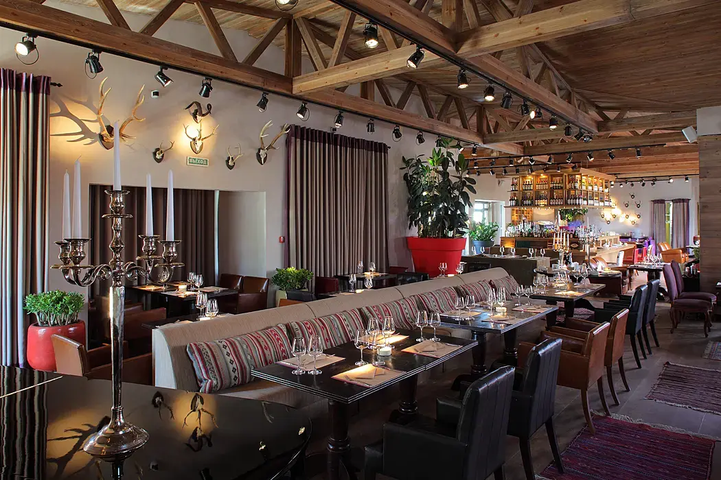

на вашем месте я бы поставил свет там где он должен быть, и если уж не обойтись без фейков то добавлял бы их понемногу и смотрел на то что получается.
В идеале вам лучше посмотреть фотографии подобных помещений с подобный освещением, чтобы видеть как в реальности должно быть
VeronaDD
вот смотрите, судя по свету справа окон тут намного больше чем у вас, судя по свету слева это тоже дневное фото, ярко освещена штора. Светильников намного больше и они светят гораздо ярке, но не смотря на то что это помещение освещено как дневным так и светом точечным и ярким, тут все равно легкий полумрак, света не хватает и уж тем более никаких выбеленных потолков тут нет, присутствуют тени. Создайте сперва у себя освещение которое будет реальным  для той схемы света с вашими лампами. А потом пробуйте сделать так чтобы стало светлее но не из области ненаучной фантастики и не противоречило здравому смыслу.
Поймите, заку может взбрести в голову все что угодно, но это не обязательно возможно в реальном мире. Вам нужно опеределиться, либо  вы делаете псевдо "продающую" картинку с выбеленными потолками и невероятным светом от трех ламп, либо делаете то что будет выглядеть как в реальной жизни.

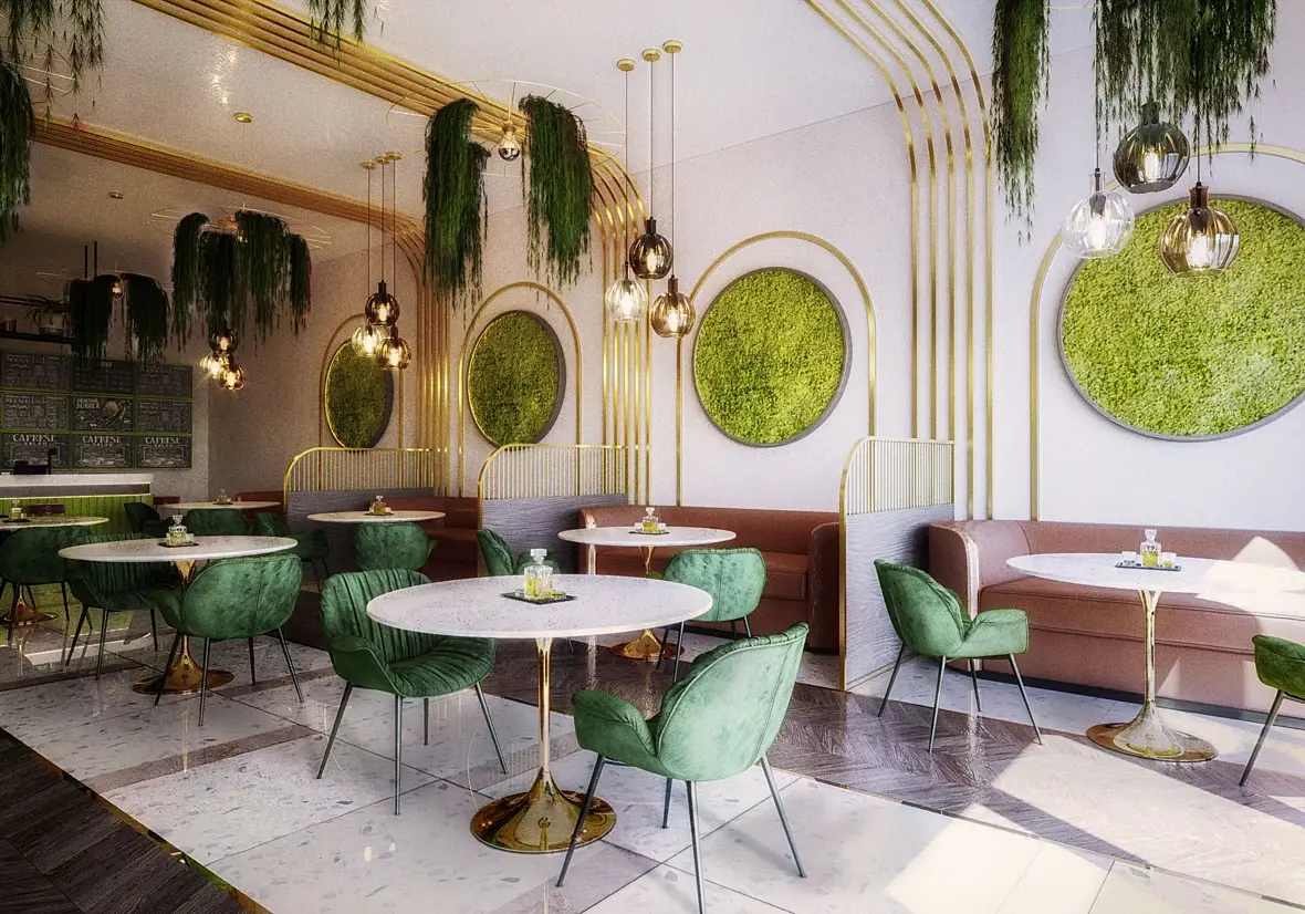

Для фото-реалистичности, и/или "как в жизни", нужна пыль, грязь и мусор, как это не странно ))) А также рандомизация материалов. Не бывает в жизни одинаковых материалов, они всегда чуть отличаются друг от друга.
К примеру, плитка на полу - сделать чтобы отличались чуть цветом, оттенком, рефлектом, тоном и т.д. Швы неровные должны быть. Ткань на стульях и т.д. и т.п. Столешницы также. В жизни они все будут разные, как и металл ножек столов, и не нужен он там такой полированный и чистый и новый.))
Вобщем, думаю, идея понятна, в каком направлении я-бы копал.
Про освещение уже вроде как все сказали. Я-бы только добавил, что нужно всегда искать баланс между настоящим светом и адаптацией глаза/мозга человека. Ну и общий цветовой баланс, конечно, для придания атмосферности, уюта и т.д.
Так, на скорую руку еще.. )))

Извините, но фотошоп и блюр тут вообще не к месту. Так делали лет десять назад, чтобы "замазывать" плохие текстуры, материалы и недостатки глобального освещения.
