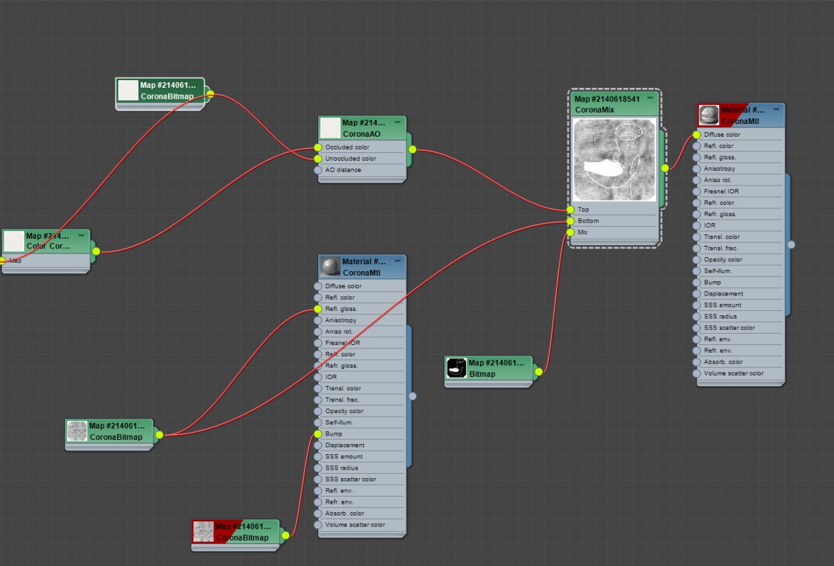

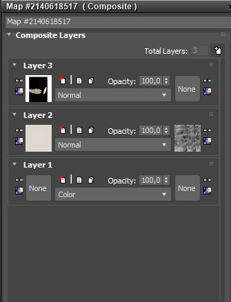

Здравствуйте, подскажите, пожалуйста, как сделать такой рисунок поверх штукатуркипытаюсь сделать через композит, накладываю маску штукатурки, но цвет серый, а мне нужен бежевый
Сообщений: 4461
Почему композит? Бленд или микс.
На сайте c 12.03.2013
Сообщений: 1118
Ростов-на-Дону
поменять режим наложиния с нормал на микс или оверлей, нужно посмотреть как лучше будет на интерактиве

На сайте c 07.08.2021
Сообщений: 141
попробовала через микс, у меня штукатурка все ровно серая... может я что-то не так делаю?
Сообщений: 4461
Вы сначала намесите отдельно штукатурку. А потом с наклейкой разбирайтесь. Так проще будет.
и вот отличный урок по декалям, если что  https://youtu.be/y2PUAYhtvr4
Сообщений: 141
спасибо вам большое, все получилось) еще. подскажите, пожалуйста, у меня только получается линия не черная, а белая, а как на черную поменять?
Сообщений: 4461
Что-то вы все равно неправильно делаете. Либо скиньте сюда ссылку на сцену с вашей стеной, либо попробуйте декалью сделать.
