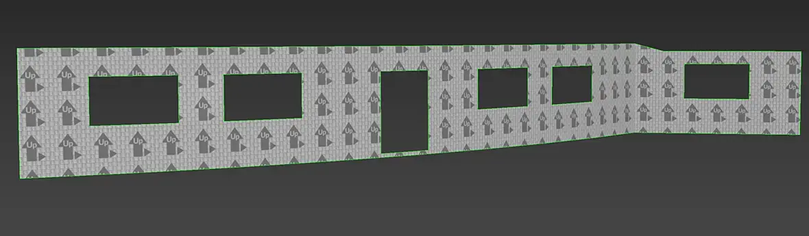

Как сделать ровную текстурную развертку?
На сайте c 20.01.2010
Сообщений: 512
Перепробовал все кнопки вариантов развертки в максе и релакса. Остается только вручную выравнивать ейджи и точки. Но это долго а фасадов много. Есть ли способ быстрого разворачивания такого? Фаил со стеной https://cloud.mail.ru/public/ZfVa/yKZd8dq8s

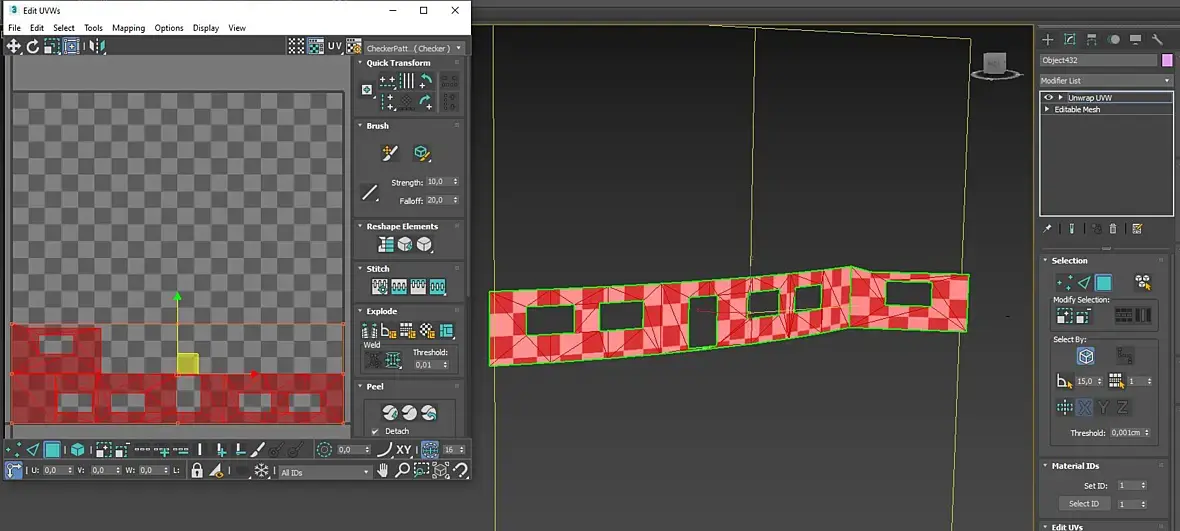

На сайте c 14.12.2007
Сообщений: 852
не пойму . unwrap - maping - flatten maping / угол подбираем . готово . что я делаю не так?)
Сообщений: 852
Цитата Origin:
Да надо строгие вертикали и горизонтали.
тот же flatten maping с большим углом . и релакс по еджу как на скрине .

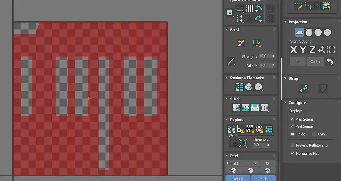

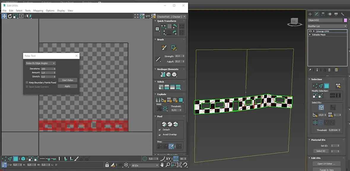

Сообщений: 852
Цитата Origin:
Могли бы вы скриншоты сделать настроек планара и релакса? У меня никакими способами не получается как у вас.
quick planar map  и потом релакс по еджу как на моем скрине выше

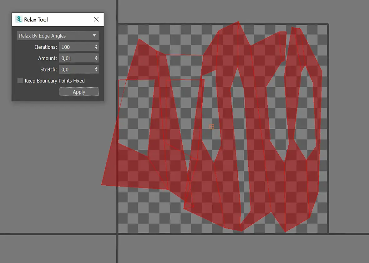

Сообщений: 512
Что-то не так у меня)

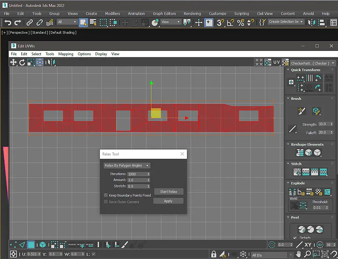

На сайте c 31.03.2008
Сообщений: 1148
Relax by poly angles.
Ну да, в максе ничего развернуть нельзя, только за 200 долларов в ризоме можно.
Я за пару кликов развернул примитивным дубовым способом. Есть и другие способы (ничуть не сложнее).
Сообщений: 512
Это макс 2022 мне мозг делал. Вот что в 2020 вышло
petrovich23rus-NiK- Спасибо!
Сообщений: 1148
Хз может там что-то и поломано в 2022 (AD это дело любят), но вот и в нём результат.
Да ну о чем вообще речь, пара поликов с дырками :) уж это в максе точно можно замапить в пару кликов.
Но маппинг может стать не главной вашей болью, когда у вас такая топология.
