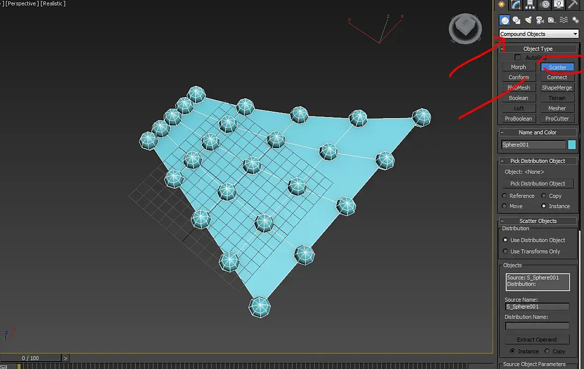

Цитата Alekru:
как сделать такие шарики  на поверхности

Цитата VladimirG:
нажимаю , ни чего не происходит

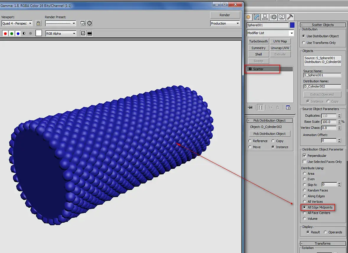

Еще как вариант можете попробовать Scatter и его разновидновисти Мульти...Но ,вес модели будет явно не в лучшую сторону))

другие кнопки на панели работают
хотел мулти но не ставит ,  он ее ре лицинзирует , инет что то блочит
На сайте c 09.09.2007
Сообщений: 651
Красноярск
Нут тогда пробуйте стандартный Scatter есть такой в Max ..Или все таки не в Max работаете?
На сайте c 10.10.2014
Сообщений: 131
Цитата Cheraz:
Нут тогда пробуйте стандартный Scatter есть такой в Max в свитке модификаторов..Или все таки не в Max работаете?
в максе , разнице нет где главное результат )
пробую способ VladimirG не получается О_О  мб вы тоже подскажите ?  способ отличный
мышкой наведи и сделай как написано

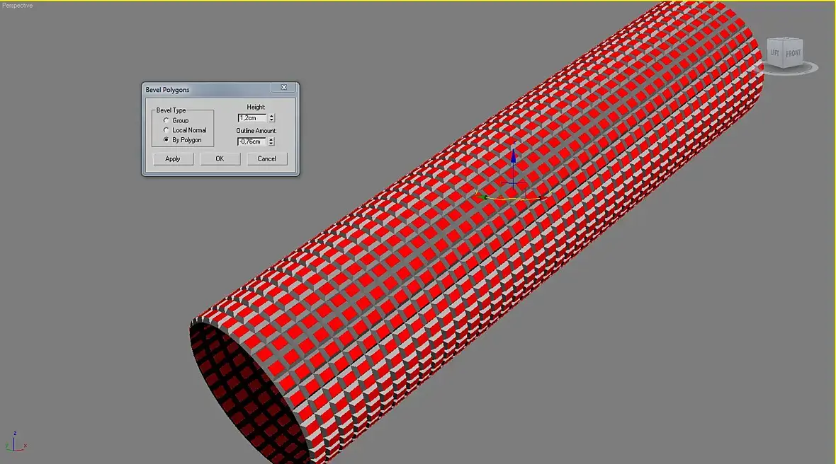

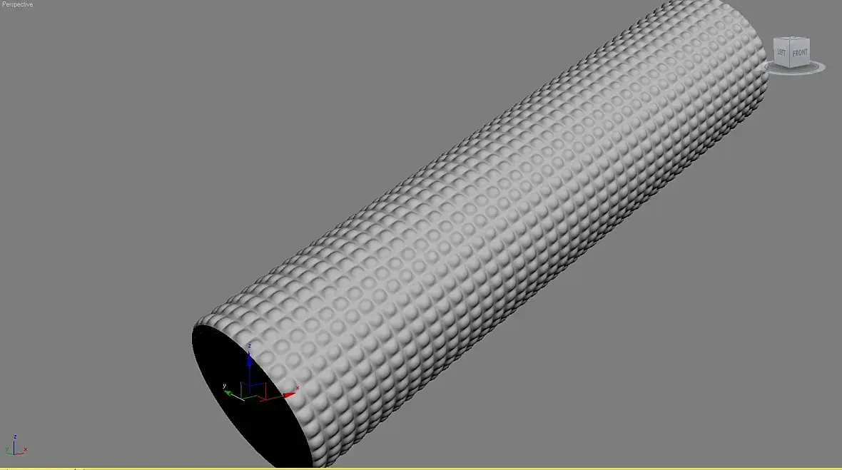

На сайте c 07.04.2013
Сообщений: 949
СССР-Фрунзе
Bevel
Хотя не, не пойдет...

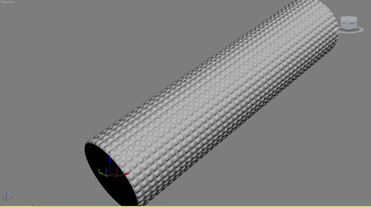

На сайте c 05.03.2011

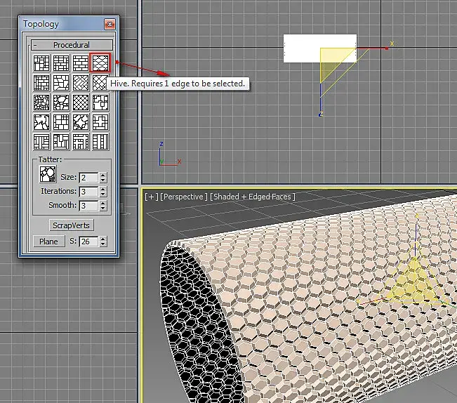

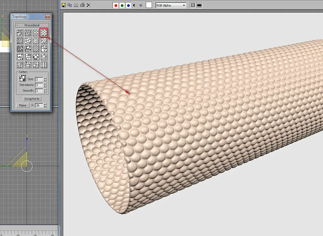

Да можно всё руками конечно( и даже нужно) Но,почему то все отвечающие на данный пост в том числе и я..Решили что у автора не хватает опыта..И вот запилить мини тутор как делать ручками..А у меня опыта нет для написания уроков..

Цитата Cheraz:
Да можно всё руками конечно( и даже нужно) Но,почему то все отвечающие на данный пост в том числе и я..Решили что у автора не хватает опыта..И вот запилить мини тутор как делать ручками..У меня опыта нет для уроков и времени(((
Тут дело даже не в "ручками", инструменты знать это очень полезно. Я в этом разделе часто черпаю то, чего не знал, но оно мне пока не требуется но это только пока) VladimirG вообще F1 )) Всегда полезные советы дает.

Да я как бы против ничего не имею..Видите, даже Владимир выложил и вариант Topology  и под  Scatter ..
