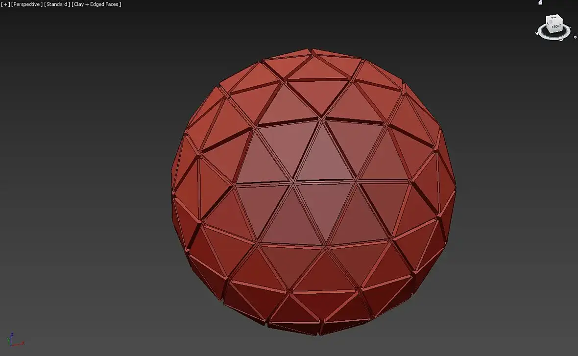

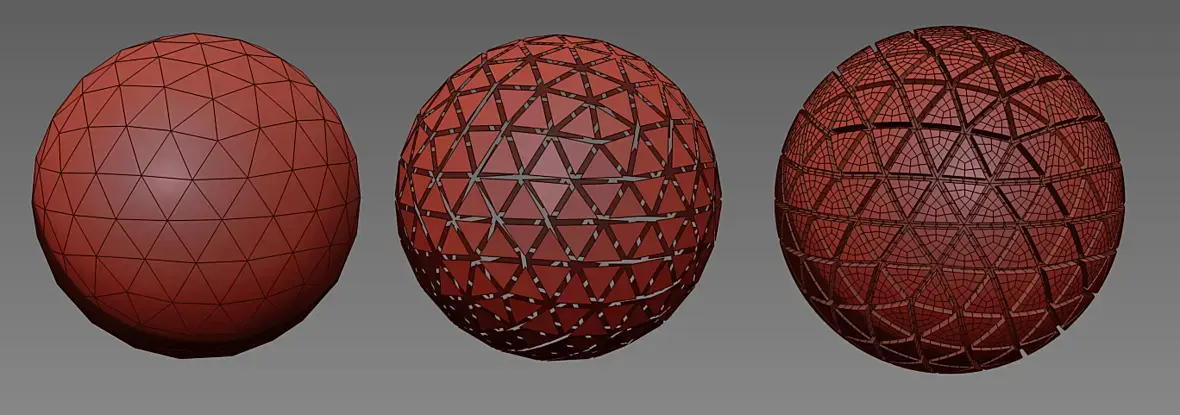

Здравствуйте, друзья! Подскажите, пожалуйста, как сделать такую же сферу только с треугольниками. Заранее спасибо!)
На сайте c 13.08.2017
Сообщений: 198
и дальше экструдить и тд.
если такое подходит конечно
На сайте c 02.03.2012
Сообщений: 236
Ярославль

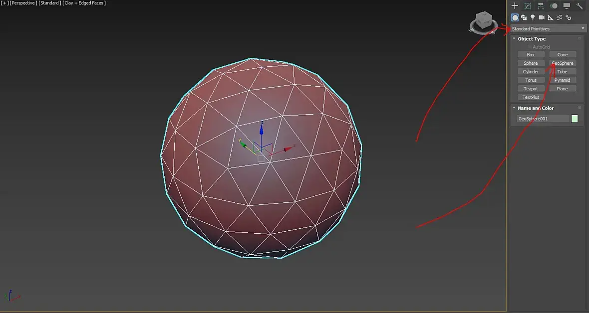

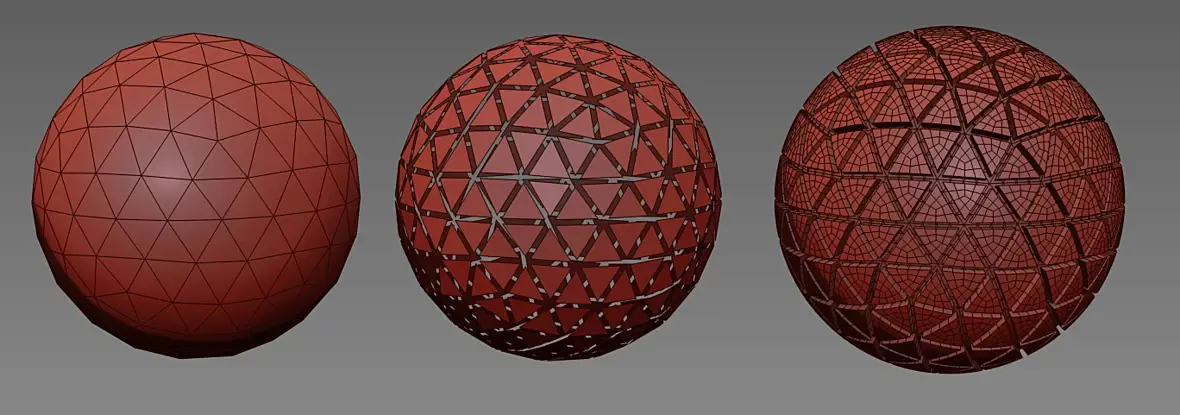

GeoPoly --> Рёбрам Сhamfer --> Граням Tesselate пару раз --> Spherify --> Shell
Сообщений: 198
Можно через инсерт по полигонам и экструд, можно через экструд по линиям - удаление лишниш полигонов - шелл - создание копии без модификаторов, смотря как на выходе нужно 2 отдельных обьекта или можно одним)

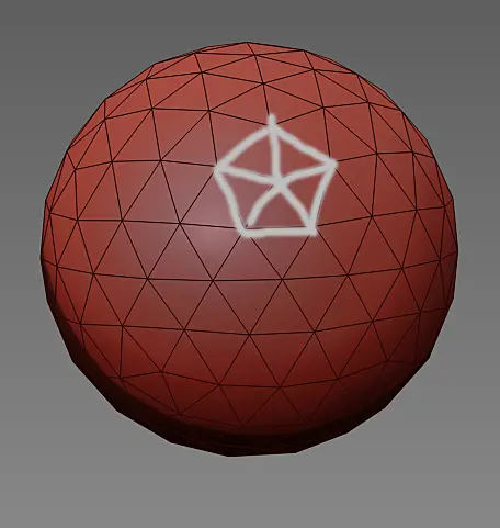

На сайте c 11.09.2018
Сообщений: 48

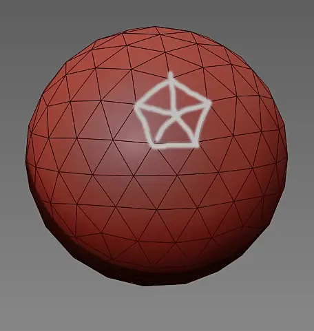

Спасибо огромное, но у геосферы треугольники сделаны с явным поворотом.
Если невозможно сделать с треугольниками из-за явной структуры, то как со звездами сделать?
Сообщений: 236
Ярославль
Вы бы нарисовали тогда как должны по-вашему располагаться треугольники.

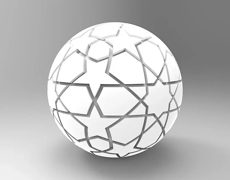

Круто было бы узнать, как сделать ту первую сферу, белую.

Из трёх типов геосферы только икосаэдр (icosa) имеет равные треугольники. Если он не подходит то проверьте примитив Hedra

Белая сфера не топология, а набор сечений. 8 зигзагов крутанули по одной оси и вырезали булем.

конвертнуть сферу в едит поли нажать на triangle будут тоже треугольники )
текстурой.
Сообщений: 17098
Ха, я тоже так могу:
геометрией!
