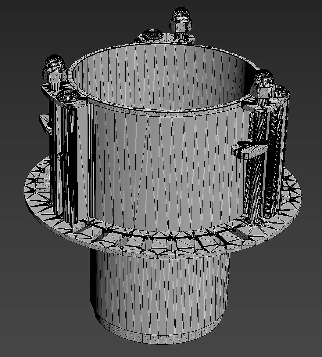

Есть такая моделька (step файл), нужно сделать сглаживание ребер, не понимаю как..
Turbosmoth\meshsmooth коробят геометрию ужасно

С такой геометрией полигонов сглаживание не сделать, ни как.

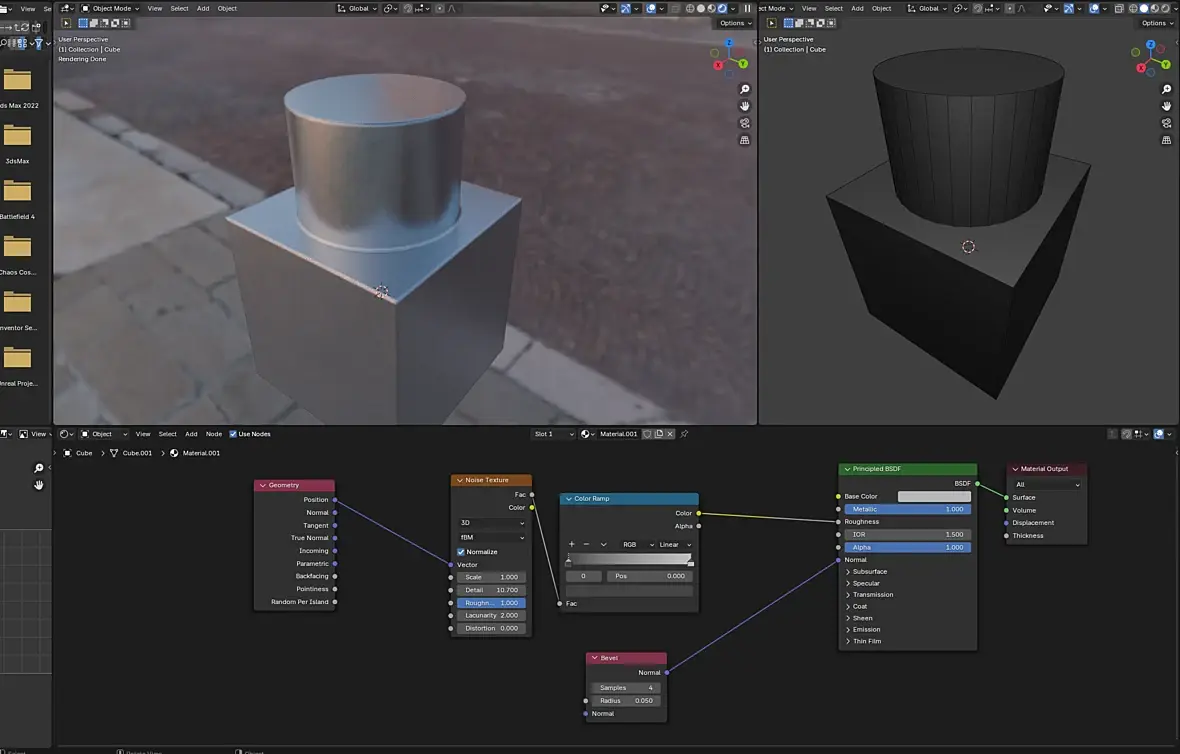

Если для рендера то через карту CoronaRoundEdges можете попробовать сделать. Т.е. геометрия физически без фасок, а на рендере острые грани будут с фаской.

В современных рендер движках должны быть процедурные функции для генерации сглаженного шейдинга на хардэджах. Поищите в картах рендер движка, например в Cycles такая называется Bevel. За Vray или Corona не скажу, но должны быть. Да и вертексы по идее сшить надо.

Текстура ложится хорошо, у меня проблема именно в угловатых краях. Рендерю вблизи и это очень заметно

когда-то довелось работать с CAD моделью для клоузапа. в случае, если руки из ж...в смысле, как и я - не можете перемоделить - ищите где лежить Retriangilate
мне тогда помогло
На сайте c 10.11.2013
Сообщений: 1231
ток ретопить, без вариантов. Или просить чтоб экспортировали в STL с более высокой детализацией

Вам разве что дадут модельку без конвертации в меш в степе. Но на них заплюхаешься текстурную развёртку делать, если нужна.
С'weld'ить то можно, только после велда и даже ретриангулейта или квадрифая у вас будет местами сбита геометрия, зачастую в очень неудобных местах.
Обычно в таких случаях заказчика ставишь перед фактом - либо полная ретопология модели за доп.плату, т.к. обычно выгрузки из солида - это тысяч по 10 объектов, со всякими винтиками и шпунтиками, либо пусть принимает как есть.

Товарищи, ну вот же. Геометрия в данном случае не имеет фасок физически, мы их добавляем за счет шейдера.

Для макса есть детриангулятор, отдельным аддоном. В блендер такой есть из коробки. И с этими треугольниками он справится, кроме овальных отверстий.Там можно руками фаски поснимать.
На сайте c 12.02.2016
Сообщений: 194
CoronaRoundEdges подключаемый в слот Bump тот же эффект дает. ТС рендерит в короне судя по портфолио.
Редактирование полигонов, Ribbon — Geometry — Quadrify All.
Не всегда срабатывает, но может помочь.
