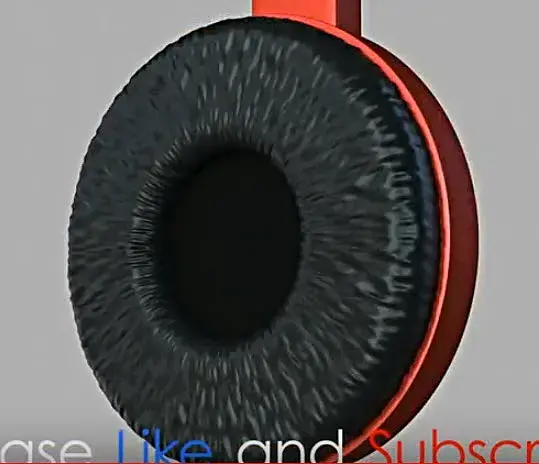

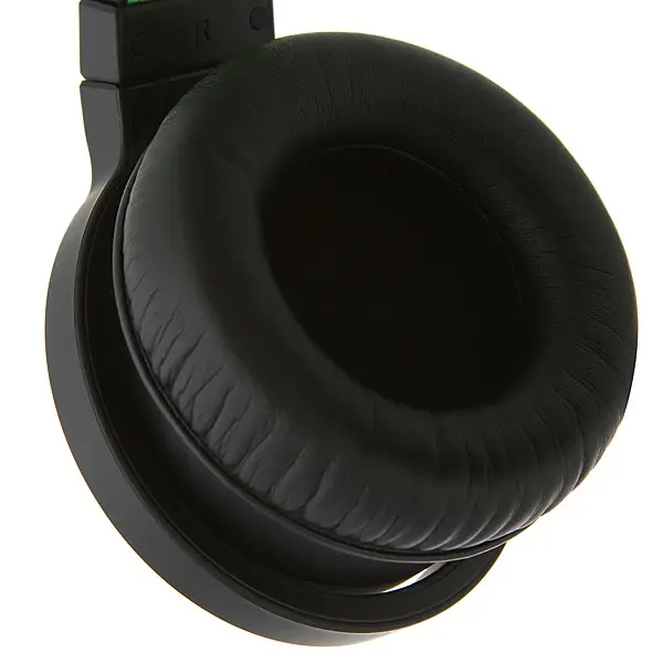

Подскажите пожалуйста как правильно сделать такие складки??заранее спасибо!

Для моделирования складок используют, как полимоделирование, так и скульптинг в ZBrush. Вот такие складки полагаю скульптинг будет предпочтительней.

да. скульптинг с последующим запеканием в карту нормалей либо же дисплейсмента.

а текстура может быть?

и так делают )))
https://youtu.be/QkmjJMkmGQ4

Складки я бы делал полигонами в Максе. А если бы требовалось 100% точность, тогда бы в Зебре.
Вполне можно и текстуру раздобыть или нарисовать и использовать её как бамп или дисплэйсмент.

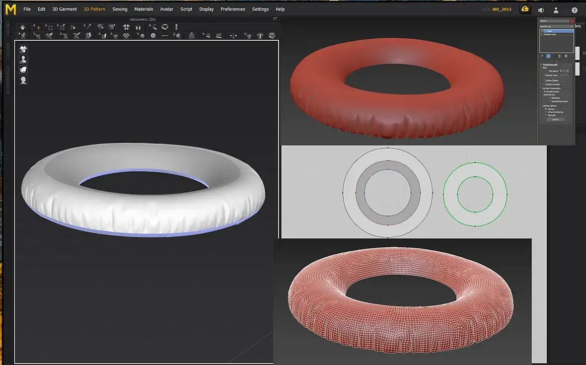

Я бы в порядке бреда в марвелосе надул) Вот результат получасовой возни. Конечно, выкройка не такая, скорее всего в наушниках, думаю в гугле можно найти всё. Там наверно, подрезки идут по периметру.
Потом в максе Push ляпнуть (чтоб складки стали на кожаные похожи), можно даже складок ещё нарезать, ффд-ами его покрутить - будет копия.

спасибо большое, попробую)
