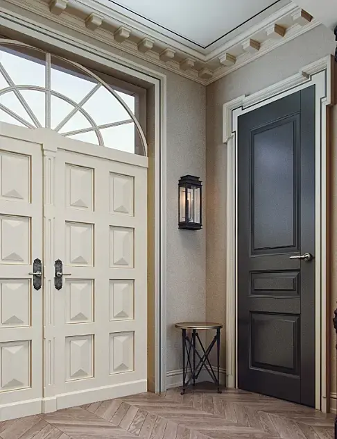

Так спецификации не получится. Эти же профиля вертятся и режутся во всех направлениях.
Вот мои первые разработки в этой сфере. В последних разработках, всё по взрослому.
