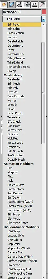

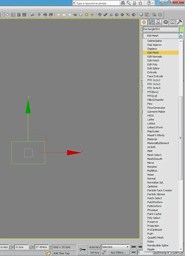

где то ковыряя настройки что то включил) вобщем если теперь надо экструднуть сплайн, то нажимая в модифи E, он мне в первую очередь выводит все для EditPoly. Модификаторы идут не по алфавиту как раньше а по разделам(
Как вернуть чтоб было так? обнулять все не хочется, потомушо настроил и привык)

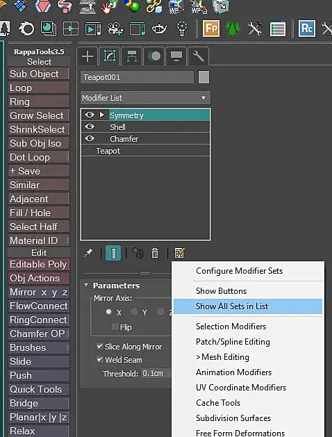

УРААА! красавчик - спасибо!

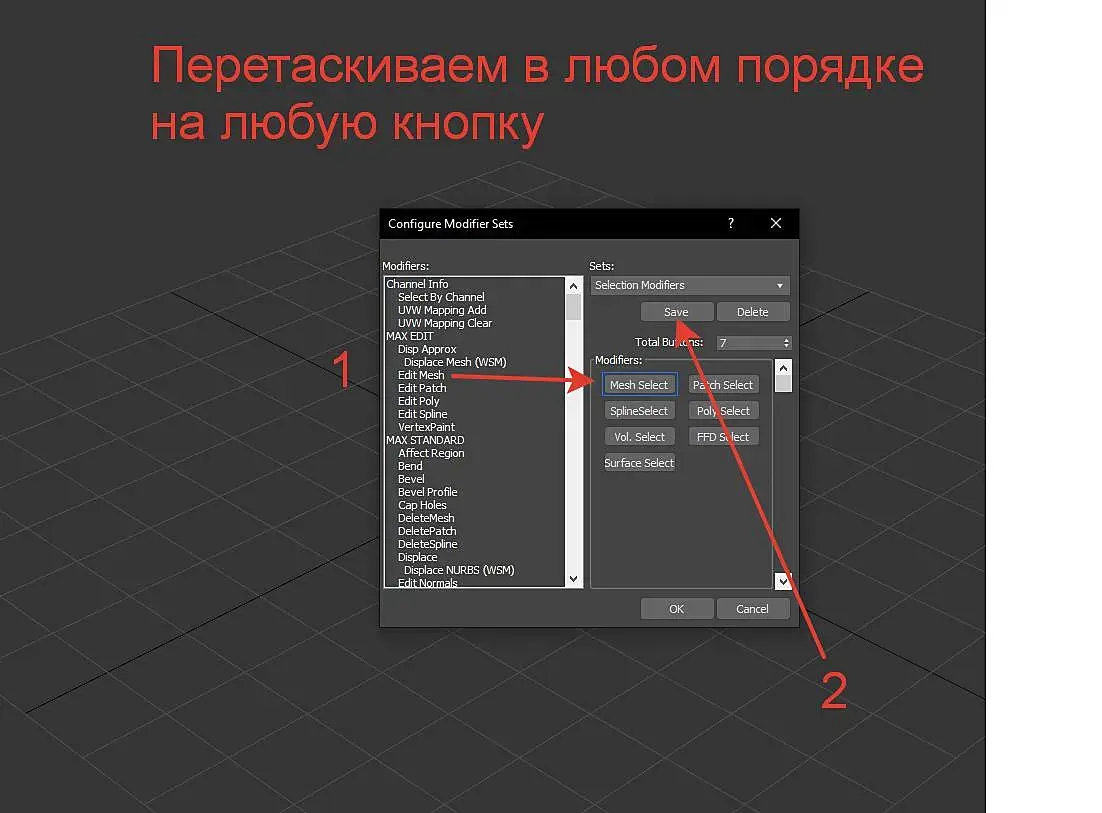

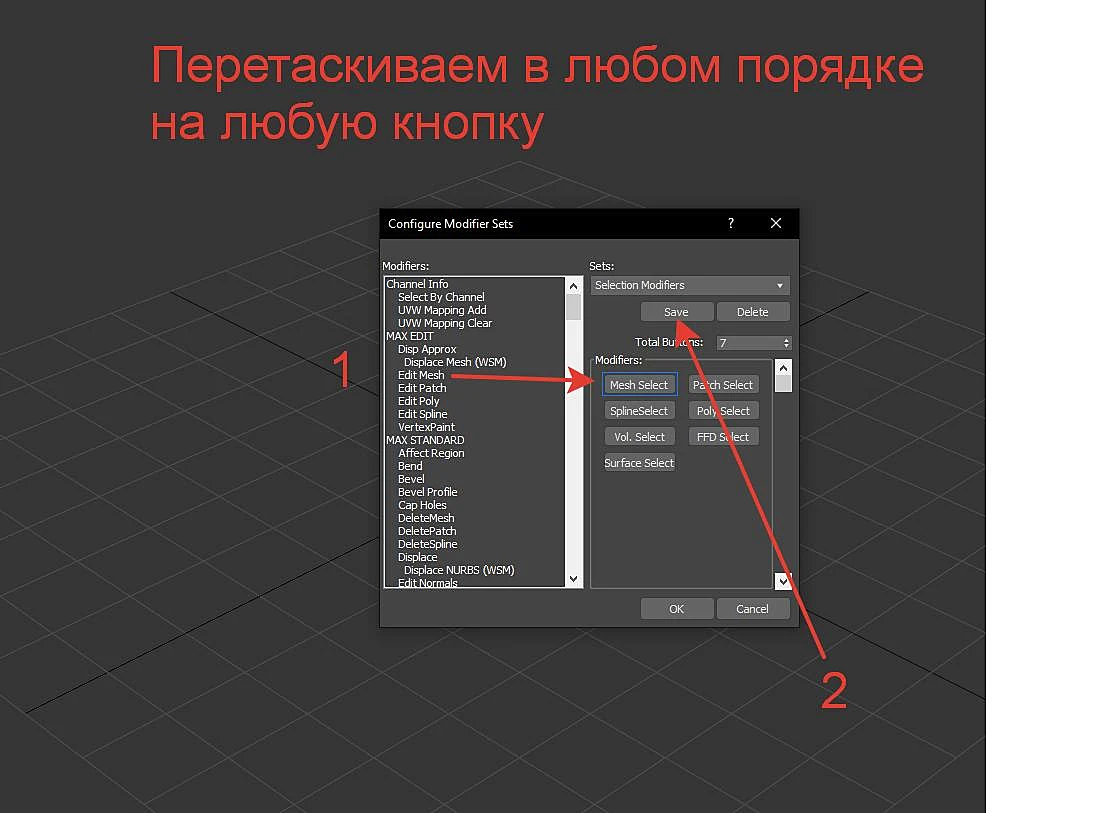

Чёт я не поняла... а configure modifiler sets настроить? Там не по алфавиту и не по разделам. А по необходимости, как расставишь.  Сплайн экструднуть у меня вторым номером стоит))))

вы про настройку кнопок?

Ну, да. Что сложного?
