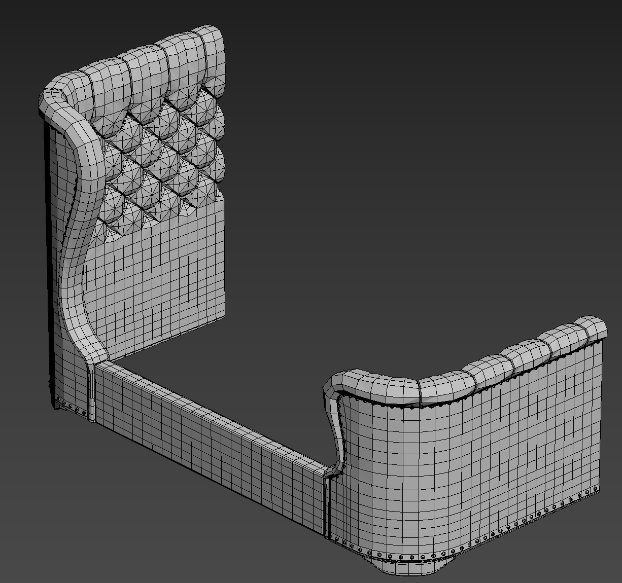

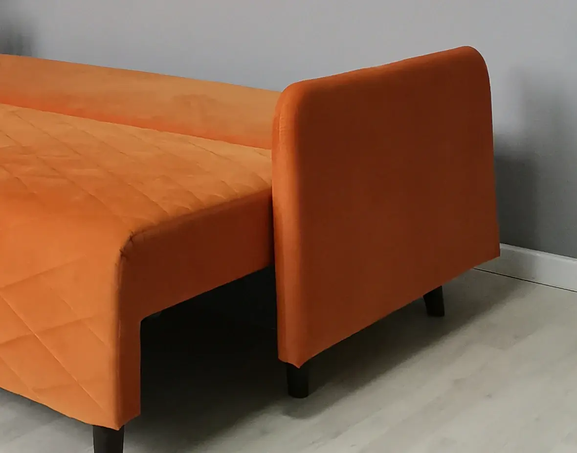

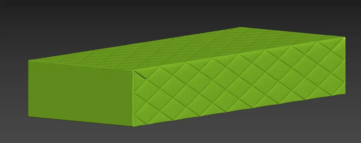

Здравствуйте, господа эксперты! Нужно сделать диван со стяжкой ромбами. Если на плоскости никаких вопросов не возникало, то здесь ситуация сложнее, получается ерунда какая-то помогите советом! Особенно беспокоит переход с сиденье на царгу, нужно сделать его плавным

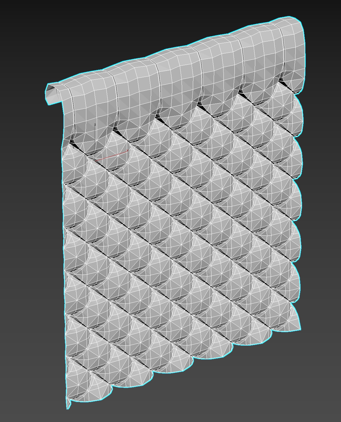

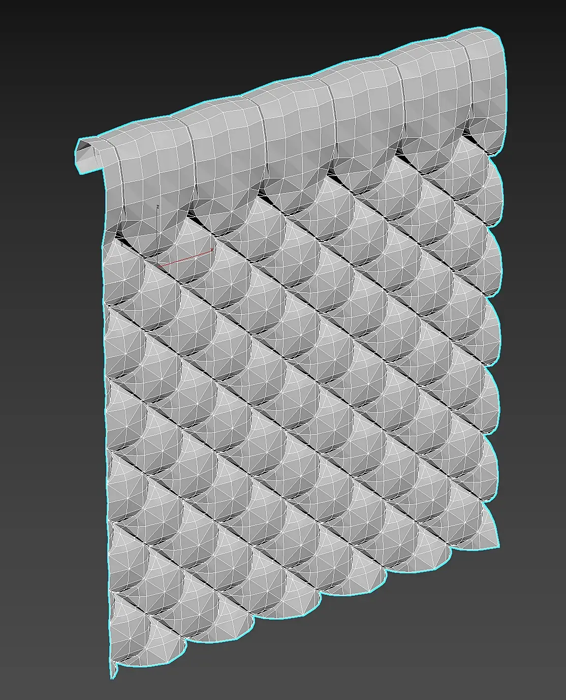

Важно уметь раскладывать модель на части. У тебя тут ровные участки, и загибы на 90 градусов, по двум радиусам. В углах - схождение двух загибов.
Как я обычно делаю.

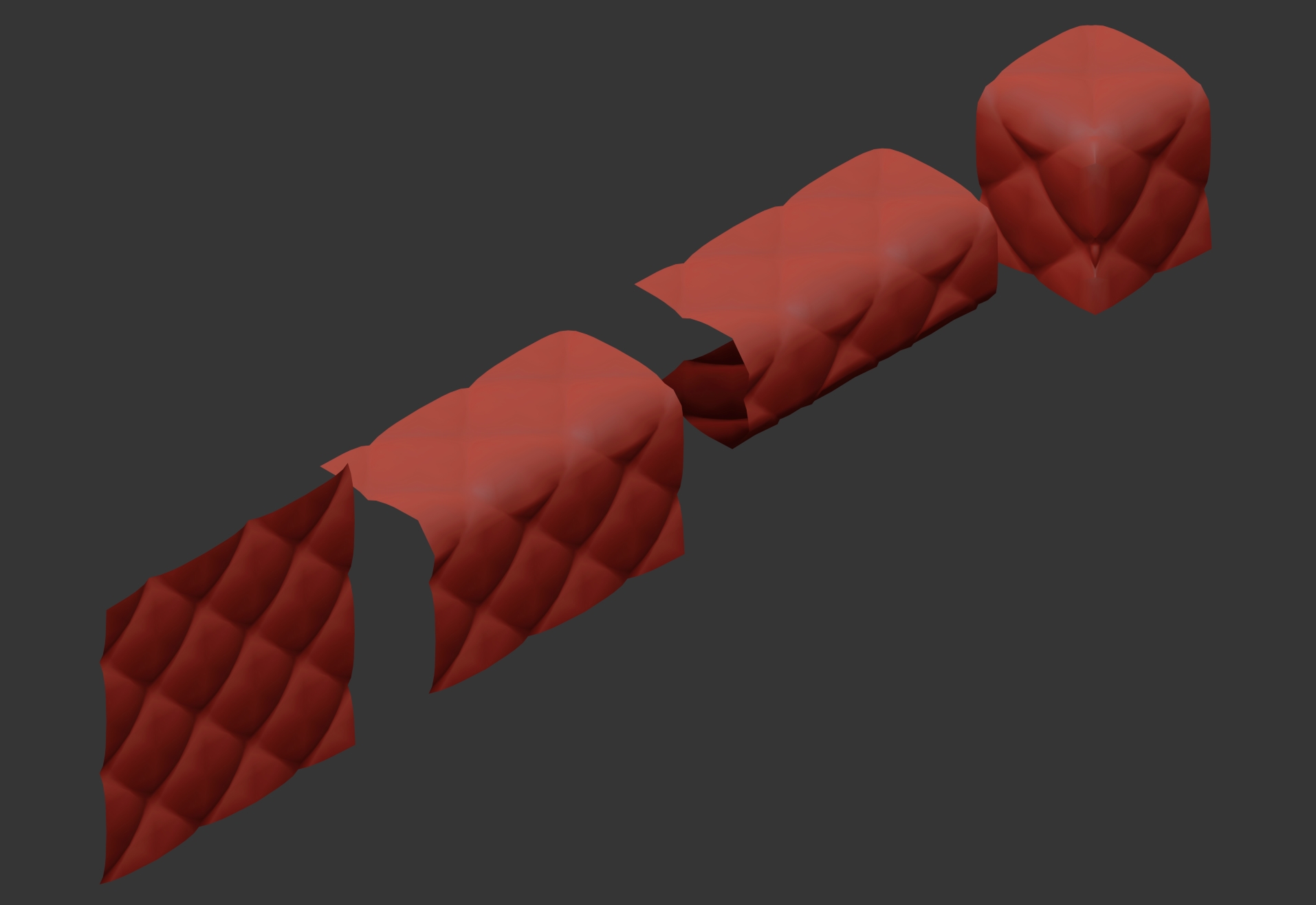

Делаю базовый меш. Это всегда копипаста. Тут это регулярный элемент, элемент края, и переходная зона:
Далее, если есть уникальные элементы, их тоже в рукопашную:

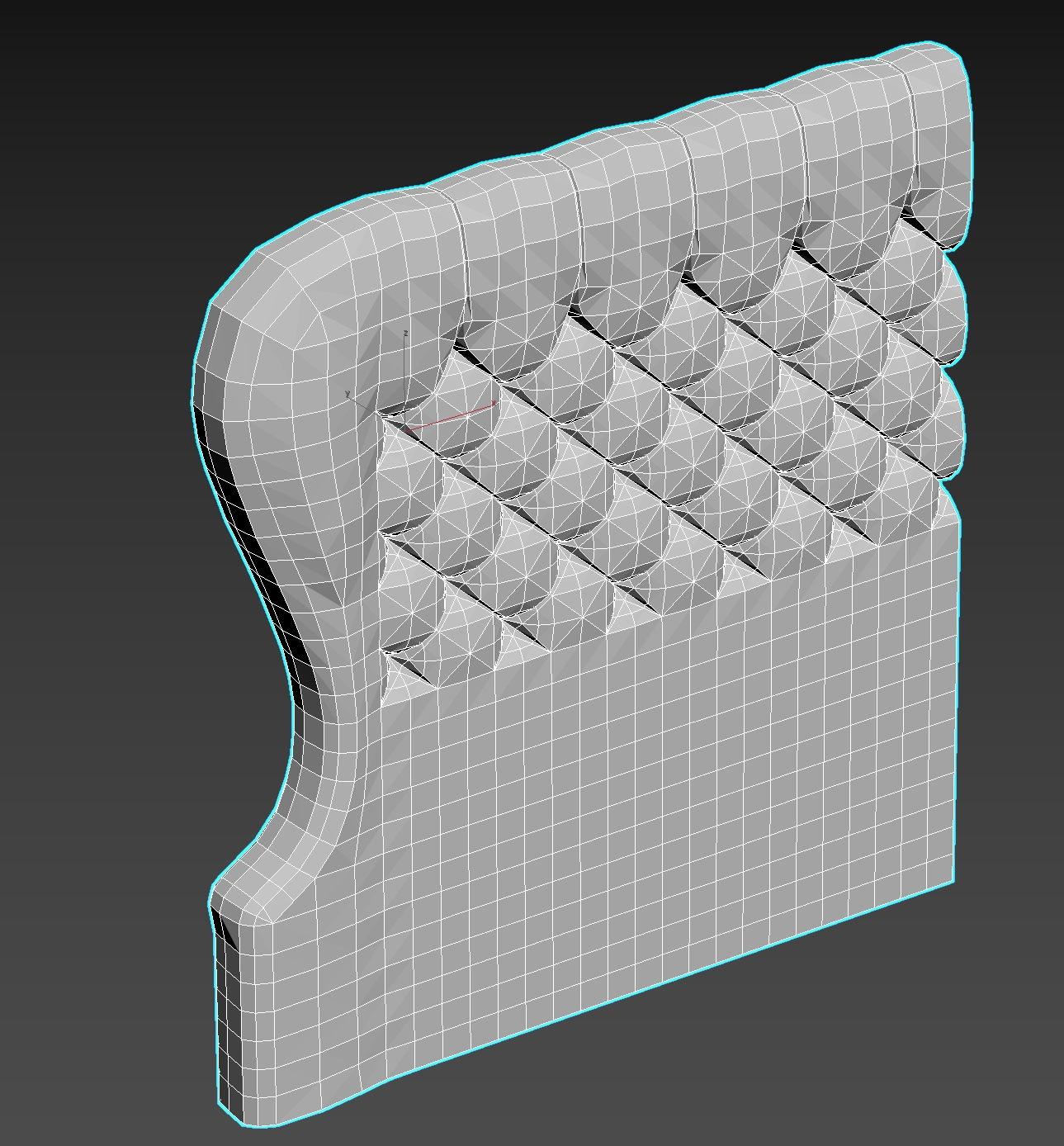

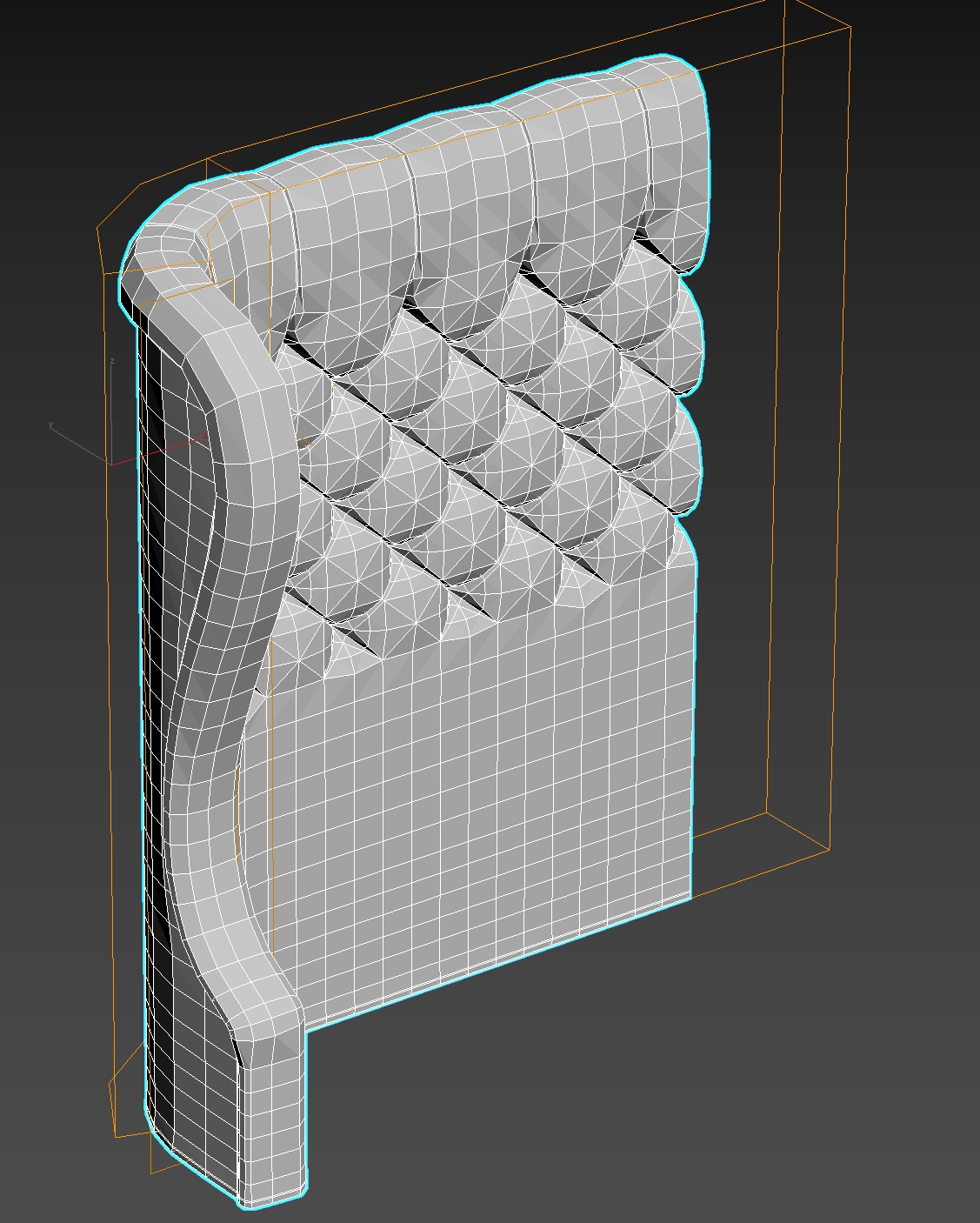

Углы загибы это бенд с лимитами:
Повторять до готовности.
У тебя сетка будет даже проще. Но следи чтоб она предполагала возможности загибания.
А вообще - разверни геометрию и сделай материалом) Скиллов надо будет меньше.

Так и сделай на плоскости, потом просто согни Bend-ом или Path deform. В чем проблема?

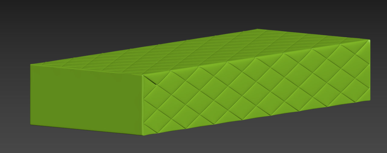

В твоем случае все возможные сочетания описаны тут:
Угловой элемент потребует работы руками на углу, тк там сетка побъется. но это минут на 5 работы.
Все остальные элементы выходят на простор одинаковой сеткой, поэтому стыкуются между собой.
Будут моменты когда шаг сетки не совпадет с габаритом элемента, там только масштаб в ближайшую сторону.
Повторюсь - сделай материалом.
Ой. Я криво посмотрел. У тебя производитель вообще делает стяжку только на поверхности с одним загибом. Это вообще легко. Не надо морочиться с углами. Плоскость - бенд и все.
