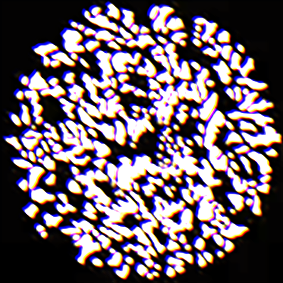

Всем добра, подскажите если у кого то был опыт такой, как сделать эффект световой как на картинке?
Интересует именно вот эти цветовые искажения по краям

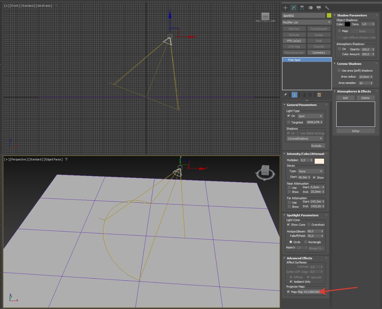

Первое что приходит на ум - использовать Free Spot с текстурой в слоте projector map, но тогда это будет фейковый эффект, если ли способ добиться физ корректного результата?

Тремя разными светильниками под разным углом с разным цветом, чрез маску рисунка дырочками)

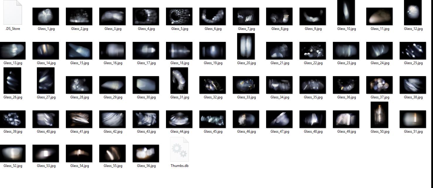

Это называется спектральный эффект. Физически корректно вы устанете его подбирать и рендерить, работа с каустикой и дисперсией дело муторное, используйте таргет спот с маской из необходимых цветов, должно выглядеть так же.
На торрентах есть коллекция масок ATMOS I II III + care4art Master Collection Presets, там можно подобрать подходящий вариант и немного поправить цвета.

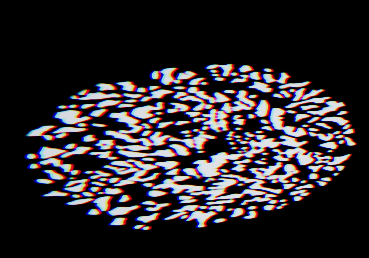

Нарисовал в итоге текстуру и спроецировал, что то вроде получилось.
