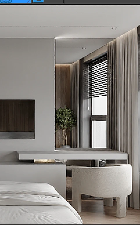

Как сделать так, чтобы лучи попадали на зеркало и рассеивались
На сайте c 07.08.2021
Сообщений: 141
Подскажите, пожалуйста, можно ли как-то сделать так, чтобы зеркало не съедало лучи (пожалуйста, не пишите про физику и тп, дизайнер просит, чтобы лучи рассеивались на зеркале)
получается наращивается стена, за ней подсветка и дальше зеркало
может есть какой-то способ, буду очень признательна

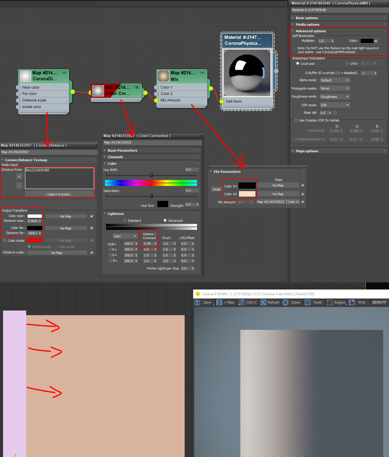

Когда нужно показать световой градиент на металле или зеркале, я делаю это через самосвечение в материале. Тут есть 2 варианта:
1 - В карту self-illumination кладем градиент, делаем для него мэппинг и регулируем яркость по вкусу.
2 - Вместо градиента используем Corona Distance, не помню как в врее аналог называется. Нужно создать объект, от которого будет генерироваться наш световой градиент, добавить его в corona distance и снять у него галку Renderable, чтобы он никак в просчетах не участвовал, кроме создания маски в distance Удобно, что можно делать подсветки любой формы. Выглядеть материал должен так, как на скрине. В color corrrect занижаю гамму, чтобы градиент был больше похож на настоящий свет по затуханию. Обычно ставлю 0.3-0.45
