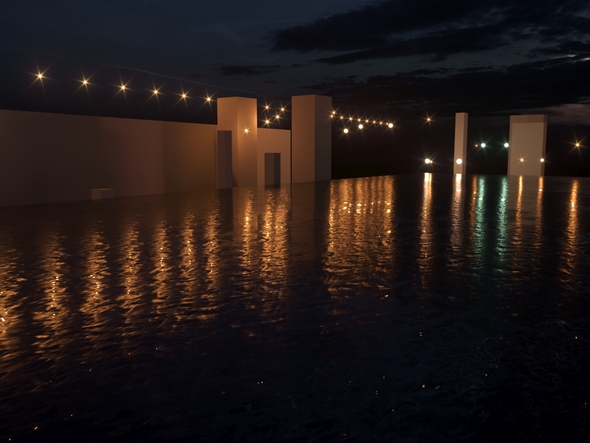

Да понятно, результат  хороший получился, но как блики-лучи сделать без бампа, ни одна из моделей BRDF не давала  желаемого, я делал замудрённую фаллоф карту, которая крутила анизотропию вслед за камерой, ну вообще давно это было, лет 6 назад)) Я тогда просто не мог позволить себе  лупить кучу сэмплов на водную рябь, использовал настройки 3-4 сэмпла на пиксель, с таким качеством бамп будет безбожно шуметь, это сейчас я знаю как это более менее исправить в нюке, а тогда вопрос стоял ребром, либо делаю такой глосси эффект, либо не показываю воду в анимации вообще.

coat материал - один с глосси 0.99 другой 0.8, смешал на 50%, получили растянуйтый блик то что я нарисовал это корона, в врэй можно разделить фэйковый глосси  и физический глосси, но blend будет качественней,
а дальше - только бамп или дисплейс, на воде в реале блики растянуты и выглядят так именно из за неровности воды, абсолютного штиля на воде в принципе не бывает, планета крутится нон стоп, плиты двигаются, воздух движется =) Никакой анизотропии, только энтропия smiley-smile.gif

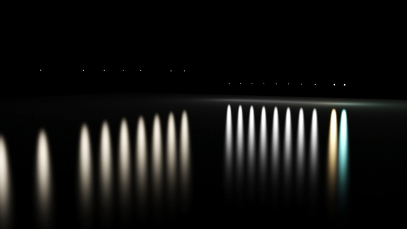

ладно,  пошел сам проверил как там дела сейчас обстоят, для себя закрыл этот вопрос, в те времена еще  не было microfacet BRDF, вот эта модель  двухлучевого распространения как раз ближе к реальности,  благо  теперь она в Vray  по умолчанию.  Вот пример с  Microfacet GTX с tail fallof=3.0, glossiness 0.82.

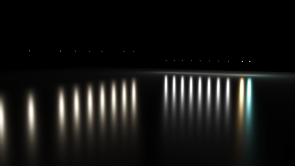

И вот  старый образец блика на Blinn glossiness=0.88
Замечу, что это вообще без трассировки отражений, только математическая модель блика от точечного ИС. Считается очень быстро, но в 2012 мне такого не давали в руки.
